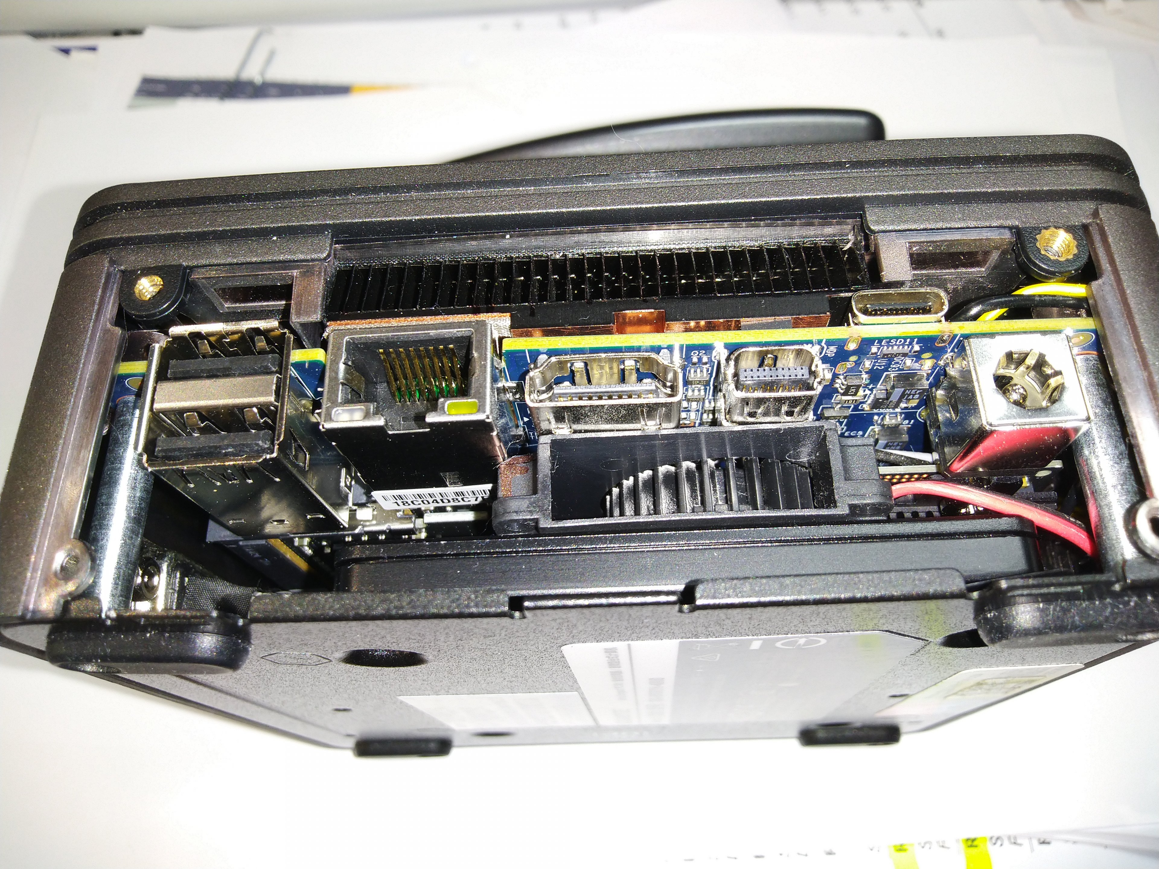

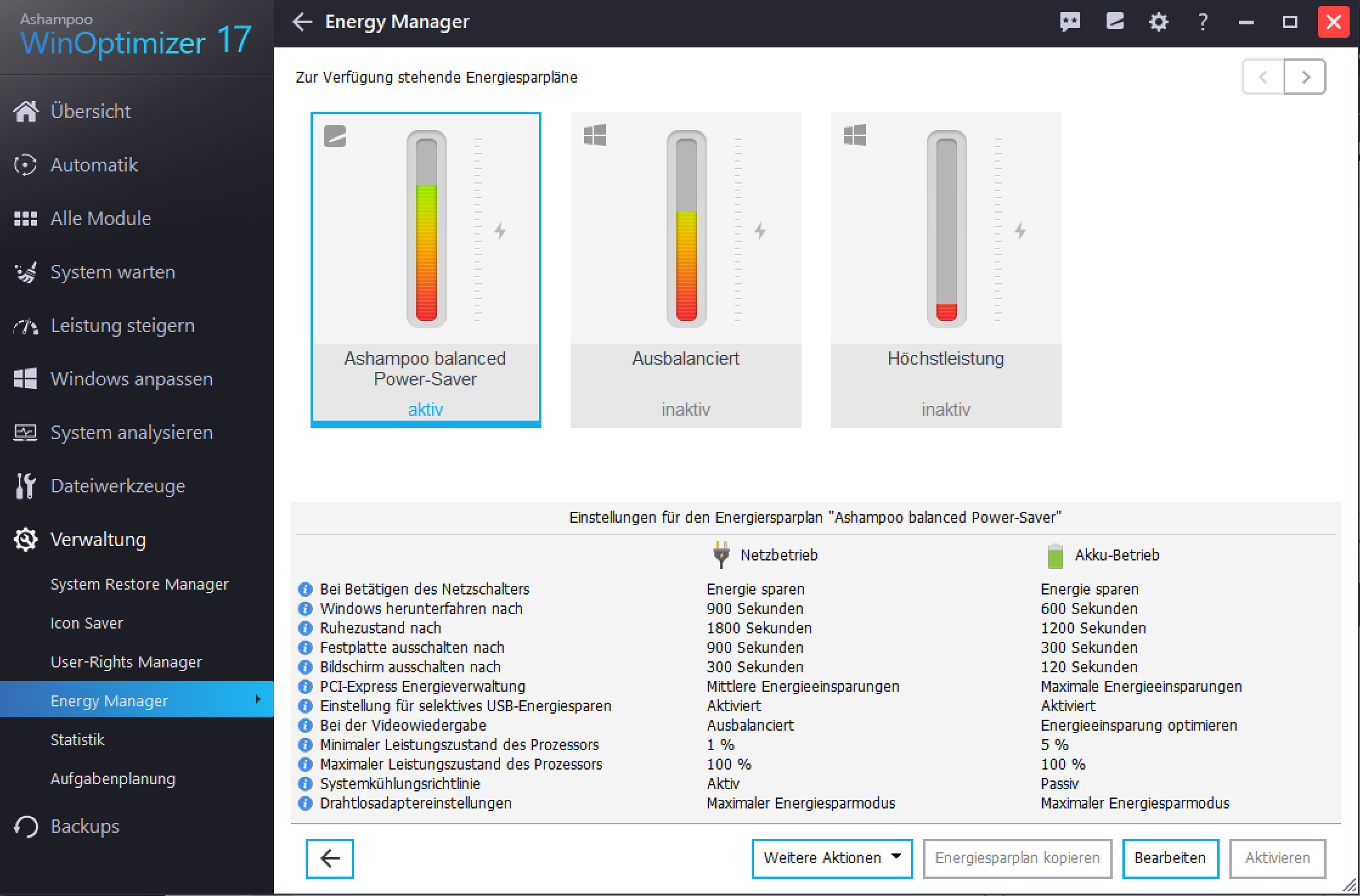

Hallo weitere Maßnahmen zum Bios update F5 haben die Lüfterstörung leise gemacht.
1. Habe im Programm Ashampoo WinOptimizer Verwaltung > Energy Manager > Ashampoo balanced Power-Saver eingestellt.
2. Einen 40x40x10 Radial Lüfter 5V in das Gerät eingebaut. Passt, so wie auf dem Foto. An der linken Seiten mit einem Teppich Messer die Kante vom Lüftergehäuse leicht einscheiden. Dann klemmt der Lüfter ohne weitere Befestigung. An der 19V DC-Buchse des BRIXs habe ich einen 5V-Regler 7805 angelötet. So kühlt der Lüfter schon vor und nach dem Ein/Aus schalten. Dieser Lüfter ist sehr leise und sorgt auch zur Kühlung der
2m 2280 SSD. Die Blende kann man dann wieder anschrauben und am Lüfteraustritt einige Löcher vorsehen. Nun stört der CPU-Lüfter nicht mehr.
Gruß PROTEKTOR 5V-Radial-Lüfter40x40x10.jpgWinOptimizer 17 Energymanager.jpg

Meine Frage an PROTEKTOR (in der Hoffnung, dass er es liest :-)): ich versuche aus deinen Bilder schlau zu werden. Mein größtes Fragezeichen: wie hast du den 5V Regler genau angelötet? Ist das Idiotensicher? Bin kein Elektrotechniker. Aber willig dazu zu lernen :-) habe jetzt diesen Wandler mal bestellt: https://guloshop.de/shop/Spannungsr...5V::60.html?XTCsid=ukmb7e50hge4ruts8gpbmv4fn3
Mein zweites, kleineres Fragezeichen: machen die Löcher im oberen Teil auch Sinn oder reicht es, wenn ich da an der Seite nur nachhelfe? Das Bild mit den Löchern oben war ja ein passiv gekühltes Gerät und eigentlich liegt der Brix Lüfter ja schlecht. Aber vielleicht hilft viel ja auch viel? :-)

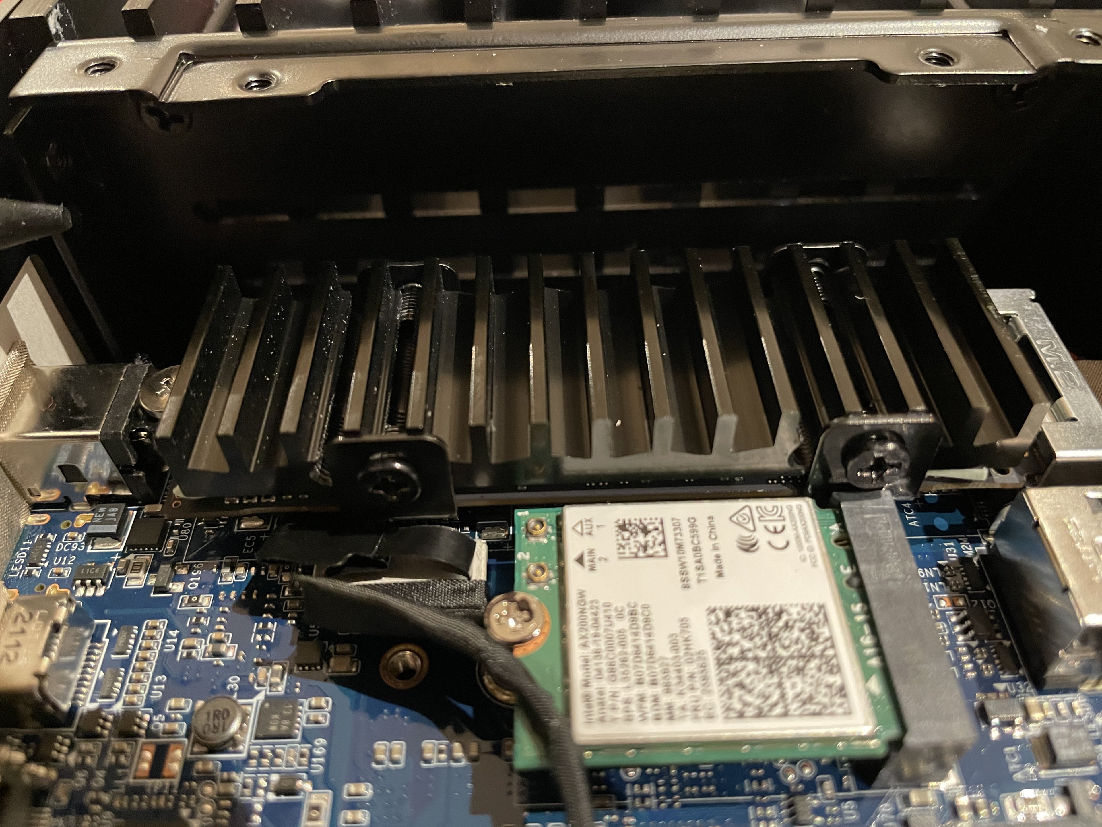

Für den interessierten Leser hier der Vergleich meiner Proxmox Instanz im "Leerlauf" (in der Shell: "watch -n 1 sensors", lm-sensors muss installiert ein):
Je länger ich das so beobachte: die NVME wird mEn wärmer als im setup zuvor. Hat sich bei 71Grad eingependelt. Wie ist das bei Dir, @dheits ? Kann das deinem Screenshot nicht zweifelsfrei entnehmen.
Habe den Kühler und das Thermalpad nochmal gecheckt. Müsste eigentlich korrekt sein. Trotzdem ist das echt ziemlich heiss.
