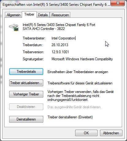

Der 12.9.0.1001 läuft.

Sollte gehen ist ein 12er RS Treiber & den AHCI Controller sollte er ja erkennen, ist ja die Revision (Windows 8.0 Treiber hat er ja zumindest!).
tmkoeln
Ist die Revision die bei mir auch läuft...
