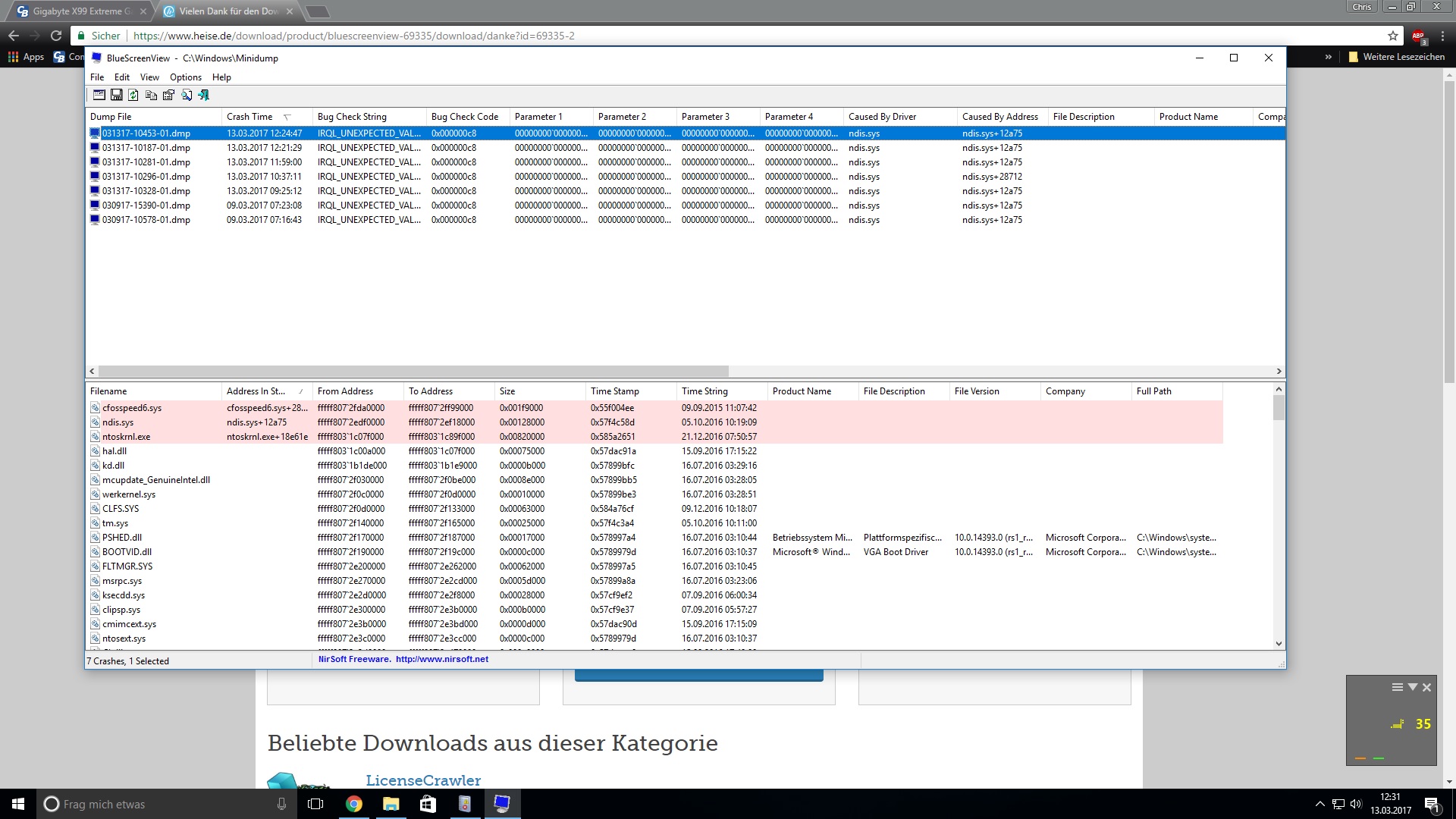

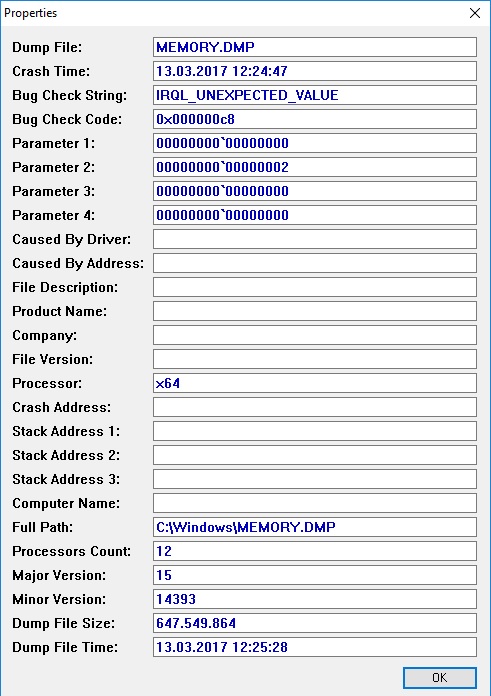

Also bzgl. der Ereignisanzeige kommt jetzt wohl der Hammer, sobald ich das Problem anklicke und auf "Online-Hilfe" drücke gibts sofort reproduzierbar nen BSOD, ich glaub langsam das hat was mit dem Internet zu tun.
Stecke ich den Atheros E2400 Chip bzw. die Verbindung dazu ab passiert es dennoch.

Edit2: Lässt sich hier mit noch was anfangen? :confused_alt:
Ich habe mal das cFos Speed + den Killer e2400 Treiber runter geschmissen und das Lankabel mal beim Intel Lan eingestöpselt - muss das mal testen ob das was gebracht hat oder nicht.
Es ist aber definitiv von Anfang an immer das e2400 Netzwerk benutzt worden, als Erstes und bis gerade eben - falls es noch ne Idee gibt immer her damit >.>

Nach dem BIOS-Downgrade trenn dich doch mal testweise von dem Cfos-Prog per kompletter Deinstallation oder blockiere es anderweitig.

Alsoooo, am 13. habe ich den Rechner über Nacht durch laufen lassen, Chrome mit 30 Tabs offen, mehrere Twitch und YT Videos um mal bissel was zu "reizen", lief am nächsten Morgen immer noch und konnte ohne weiteres alles machen wie es sein soll.
Heute über Nacht ausgelassen und beim starten auch kein Problem gehabt, tut also seit dem deinstallieren vom cFos Speed und E2400 Software/Treiber ohne Probleme.
