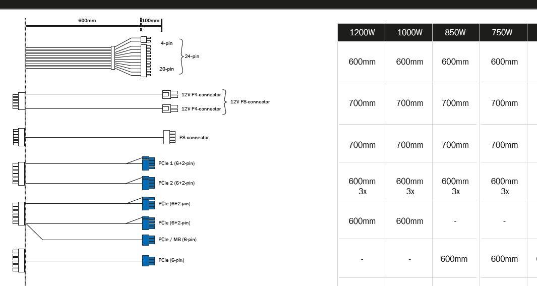

laut Technischen Daten von der Bequiet Homepage hat das Netzteil einmal einen direkten 8pin CPU Stromstecker und einmal einen 4 +4pin CPU Stromstecker
771675
und damit sind beide 8poligen CPU Stromstecker vorhanden die benötigt werden
Genau und von dem Kabelbaum, passt bei diesem Kabel nur 1 er dieser 4 Pin Anschlüsse und der 2te 4 Pin Stecker an dem Kopf passt nicht überein mit den Slots am Board, was mich ziemlich stutzig macht.
Der Stecker der mit P8 beschriftet ist, besitzt 4x diese leicht "ovale" Öffnung.
Während der P4 Eckig, Oval und auf der anderen Seite Oval, Eckig ist. => Der hier um genau zu sein :
die passen 100%

Also 1x 4Pin passt und das andere normale 8Pin Kabel auch.
Das kanns doch aber noch nicht sein oder?
Habe euch oben mal den exakten Stecker verlinkt, der hier das 2te Kabel bildet.
nein, der 8pin passt und der 4+4 ergibt den 8pin und passt auch, denn die sind genormt, es kann halt sein, das du aber den 4+4 falsch rum rein steckst, dann passt nur einer von beiden.
du hast ja jetzt schon den einen 4pin Stecker drin, steck den mal in die anderen 4pin auf dem Board und guck dann ab der andere 4pin Stecker in die 4 pins passt, wo vorher der andere 4 pin Stecker drin steckte
