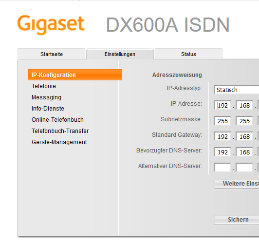

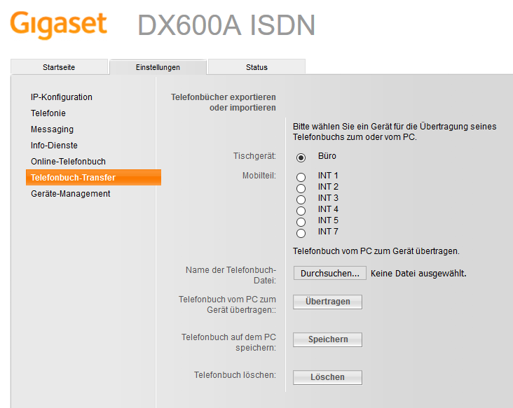

Im Telefonbuch der DX Station sollten sie drin stehen, sonst eben nicht, deshalb nutze ich immer die Software, geht einfacher als in der Station zu verwalten. Hast Du die Station auch per LAN Kabel zusätzlich verbunden, kannst Du auch mit der IP Adresse darauf zugreifen, steht ja in der Fritzbox drin und kannst direkt drauf gehen. Du kannst ja erst mal die neuen Telefone mit einbinden, bis zu 6 Geräte gehen denke ich und alles einstellen, danach löscht Du die alten Geräte raus.

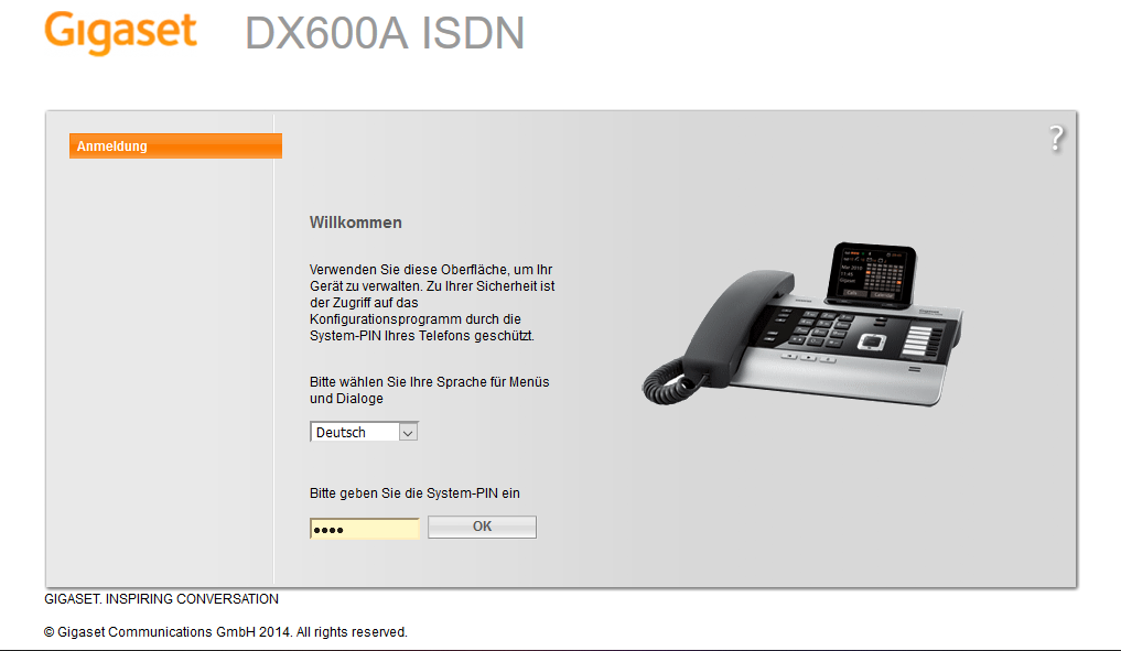

Habe mich über die IP direkt angemeldet über den Browser.
Das mit den Kontakten habe ich gesehen. Wie kann ich denn den Anrufbeantworter kopieren / transferieren?

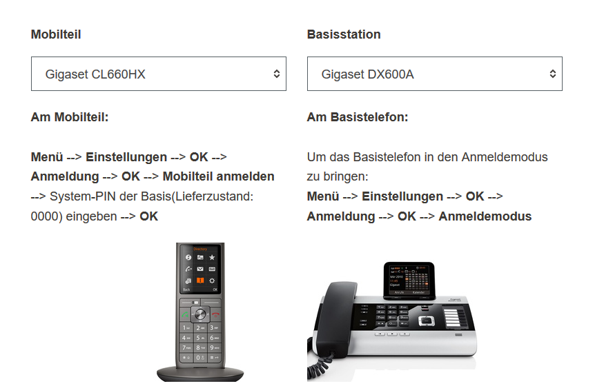

Weil Du in den Einstellungen den PIN nicht eingegeben hast? Zuerst am DX600 Basisgerät auf Mobilteil anmelden gehen, dann ins Menü des Mobilgerät gehen und auf anmelden gehen und den PIN eingeben, dieser muss vorher vergeben worden sein im DX 600 Basisgerät oder den Standard PIN nutzen, weiss ja nicht ob schon mal was geändert wurde.
Habe es noch mal versucht. Und dieses Mal den PIN mit eingegeben. Dennoch kommt die Fehlermeldung. Kann sein dass es erst mal eine Weile dauert? Oder muss ich noch etwas über den Browser einstellen?

Telefonbuch habe ich bereits übertragen, das ging einfach.
