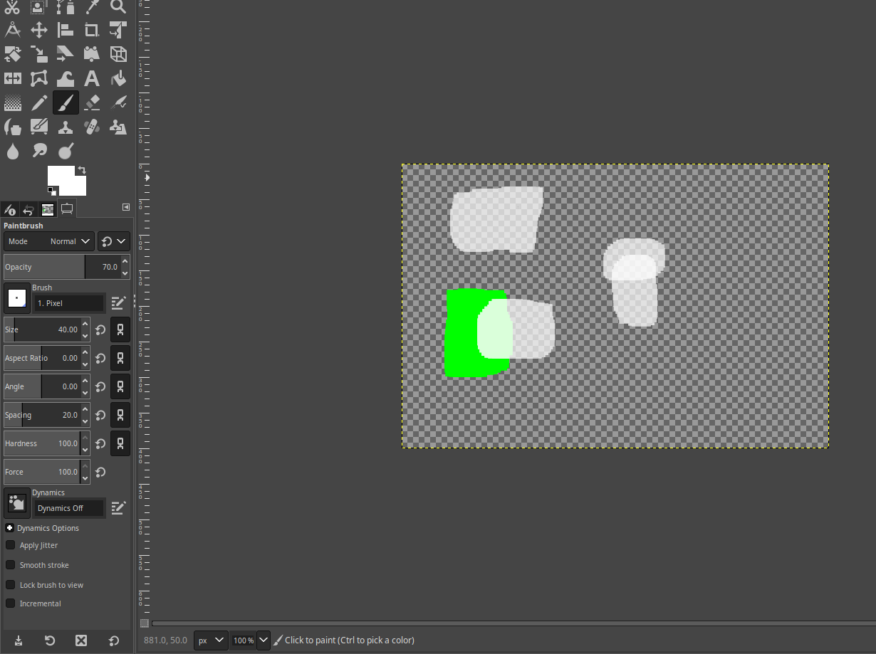

das layer ist komplett transparent. der fleck oben links ist eben weiß mit 70%iger deckkraft.
der grüne fleck ist ist 100% deckend, den ich dann mit 70% deckendem weiß übermalt habe. wie man sieht, entsteht in dem bereich, indem ich ihn übermalt habe eine hellgrüne, nicht transparente fläche. das macht ja auch sinn, im "normal"-modus.
der fleck rechts ist ebenfalls 70% deckendes weiß, das ich anschließend nochmal mit 70% deckendem weiß übermalt habe. resultat ist eine zu ~90% deckende fläche. quasi, wie wenn man "milchglas"-folien übereinander legt. unter "normal" auch in ordnung.
ich möchte aber einen modus, der mir die vorherigen farbinformationen der übermalten pixel auf dem betreffenden layer löscht.
wenn ich also mit meinem pinsel 70% deckendes weiß über die grüne fläche male, soll nicht
(100% * grün) + (70% * weiß)=neuer Farbwert (irgendein hellgrün) gezeichnet werden, sondern nur 70% weiß (so wie der fleck oben).
Quasi eine kombination aus Radiergummi und anschließendem "normalen" (isd. Normal-Modus) Farbauftrag.
Lösche das Grün auf der „grünebene“ mit der lasso Funktion, dann scheint nichts mehr durch.
