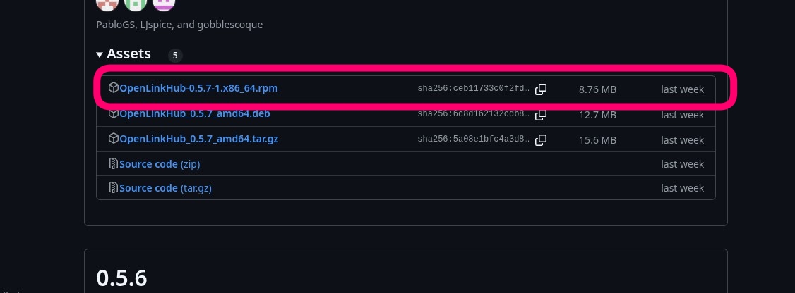

  1. Download either .deb or .rpm package from the latest Release, depends on your Linux distribution
  2. Open terminal
  3. Navigate to the folder where the package is downloaded
$ sudo dnf install ./OpenLinkHub-?.?.?-1.x86_64.rpm
Im Downloadbereich gibt es keine RPM, sondern nur ZIP.
In der ZIP ist keine RPM.

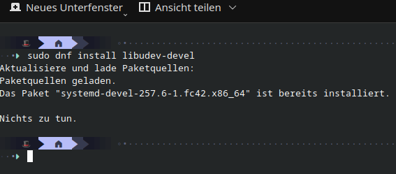

$ sudo dnf install libudev-devel
$ sudo dnf install usbutils

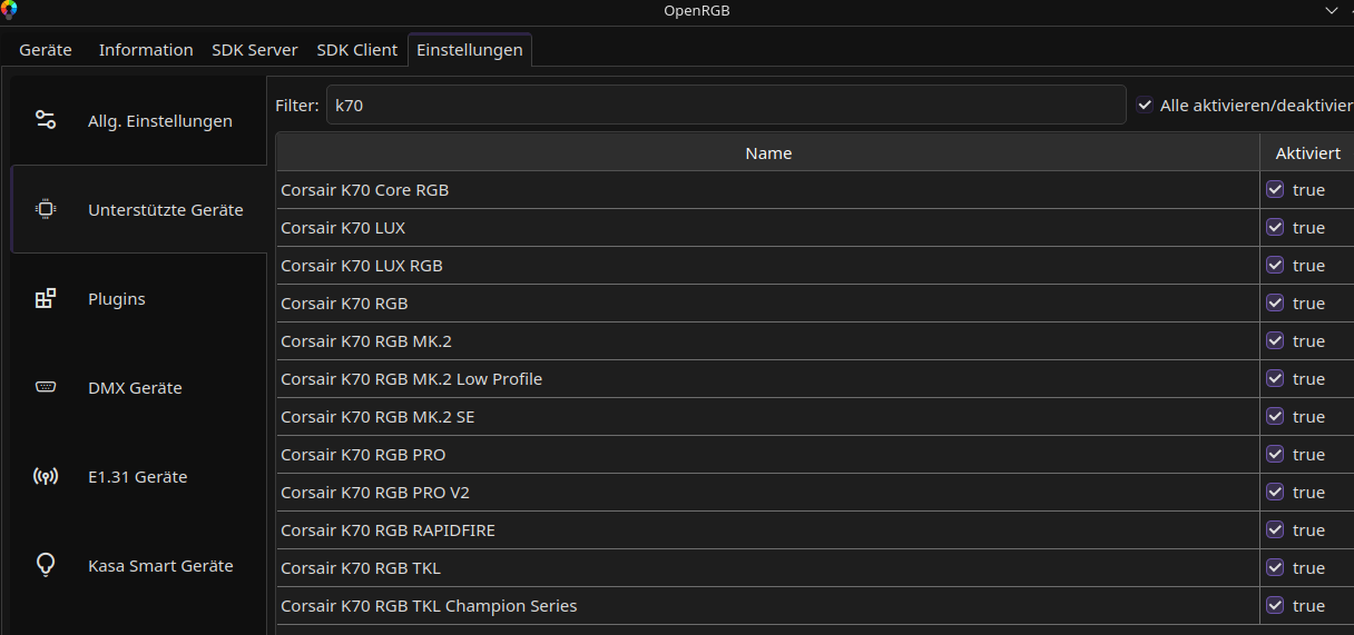

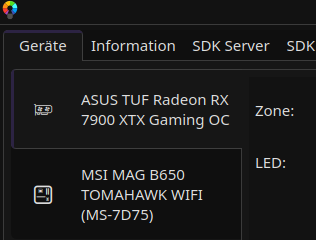

Sind dabei, ich hatte das Problem aber schon in openRGB, dass die Tastatur angezeigt wird.

Wenn das deine Terminal-Ausgabe ist, ist libudev-devel nicht installiert. Allerdings bin ich mir wie gesagt nicht sicher, ob es das für die pre-compilierte Version überhaupt braucht.
Die Konsole sagt es wäre installiert. Leider macht OpenRGB auch nicht mit.

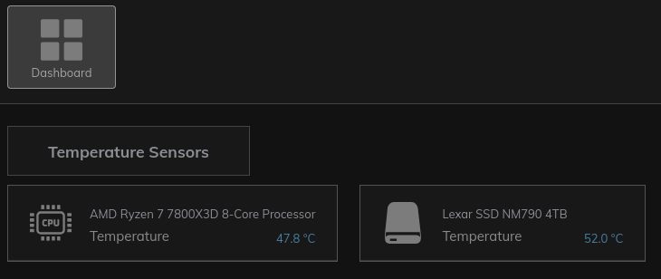

Das erste, was mich stört, ist, dass wenn der OpenLinkHub-Daemon reloaded wird, funktioniert bei der K100 Air immer random bei irgendeiner anderen Taste die RGB-LED nicht. Und die RX 9070 XT wird im Dashboard bei den Temperatursensoren nicht angezeigt, obwohl der GPU Index in der Config richtig gesetzt ist.
