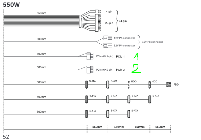

Hi, ich habe mir jetzt doch die 6700XT gekauft. Sehe aber grad, dass ich nur noch ein PCI Kabel habe, der mit einem 8ter Pin beginnt (kommt also ans Netzteil) und mit zwei 6+2 Pins endet. Ist es sehr wichtig, zwei separate Kabel zu nehmen?
Würde ich dir schon empfehlen beim 550er,
die Karte an beiden 12V Rails anzuschließen.
Kabel sind doch im Zubehör, zwei einzelne 6+8 PIN,
beim Pure Power 11 FM 550W.
Somit geht es gar nicht anders.
Ich hab mich grad damit echt gequält und erst spät gemerkt, dass ich nen anderes Netzteil habe, als anfänglich gedacht o.O fragt nicht wieso ich das verwechselt habe.
Ich habe eine Super Flow 90+ Gold 550W und da ist nur ein VGA bzw. PCIe Anschluss für die GPU -.-°
