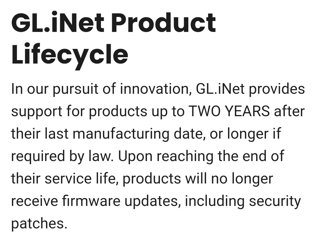

Der Mango hat vor über einem Jahr sein letztes Update bekommen.
Aber der ist auch uralt und die Hardware extrem begrenzt, letzte final halt aus 2025.
Sehe aber gerade dass es eine Beta gibt die aus diesem Jahr ist, also EOL ist er aber trotzdem wohl nicht.
Vanilla openWRT aber auch möglich.
Oder den neuen Mango 2 nehmen, der wird viele Jahre Support haben.
Pre Order Phase ist aber seit gestern oder so vorbei, Auslieferung erfolgt Ende Oktober, wahrscheinlich wird man dann erst wieder bestellen können wenn die erste Batch in Deutschland ankommt.
PS: Gl.iNet sagt auf den Support Seiten dass die sicherheitslücken innerhalb von 90 Tagen schließen, das ist doch genau dieses Fenster bis Lücken dann veröffentlicht werden.
Sie garantieren weitere zwei Jahre oder ggf länger Support nach produktionsende, das ist auch alles schriftlich festgehalten.
https://www.gl-inet.com/en-de/blogs/security-updates?hl=de-DE&country=DE
