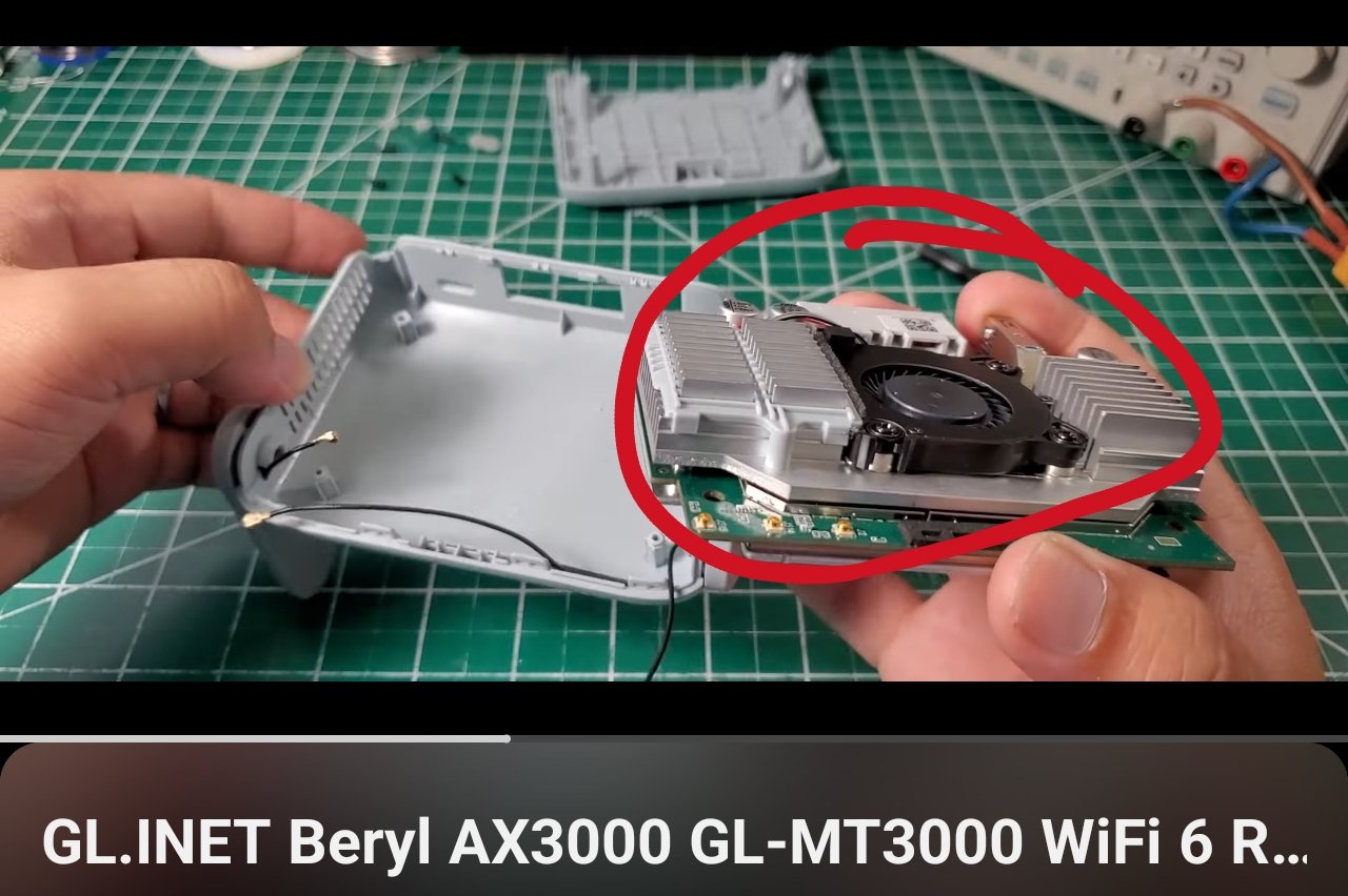

Frag mich auch warum die Hersteller alle Aluminium und co hassen, ein paar Gramm mehr Gewicht sind mir deutlich lieber als so ein kleiner quirl, welcher summt, Staub anzieht, und verschleißt. 🤷🏻
Am liebsten wäre mir Beryl 7, die CPU reißt ordentlich was anscheinend, hätte ich mir geholt nach dem Motto besser haben als brauchen, aber teardown hat dann leider den abturner mit aktivlüftung gebracht. 😂

Ja der Mango 2 wird passiv gekühlt sein, und ohne lüftungsschlitze, kann man einfach in Rucksack schmeißen, und muss nicht drauf aufpassen, aber leider veraltete Technik, formfaktor aber perfekt.
Die guten Geräte leider nicht, auch wenn meine KI mich angelogen hat, hab zum Glück selber noch mal nachgeschaut, weil ich die lüftungsschlitze verdächtig fande.
Nein, der cudy nicht und ich habe auch absichtlich nicht vom 3000 gl inet gesprochen.
Der Formfaktor wird wohl erreicht, weil die Technik abgehangen ist.
Leider ja, aber genau der formfaktor war das was mich überhaupt gierig gemacht hat, quasi mein heimnetzwerk im scheckkartenformat zum Mitnehmen. 👀

Engaged schrieb:
Da hilft das Alugehäuse alleine wenig.
Da bräuchte es erst mal eine thermische Verbindung zum Außengehäuse.
Diese ist in der Regel nicht gegeben.
Die passiv gekühlten Geräte haben in der Regel eine größere Heatsink und vor allem effizientere (teurere) Chips.
