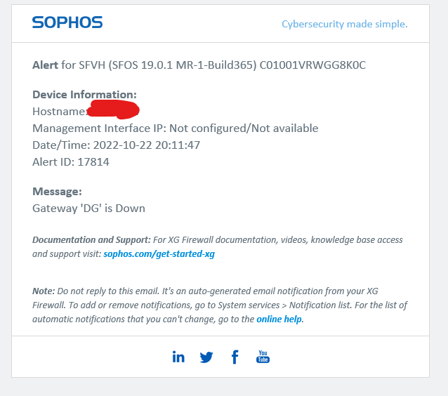

Und gerade eben meldet mir meine Firewall, das DG wieder Up- und Down ist...die Störung läuft also wieder an...zum ins Müsli brechen!
