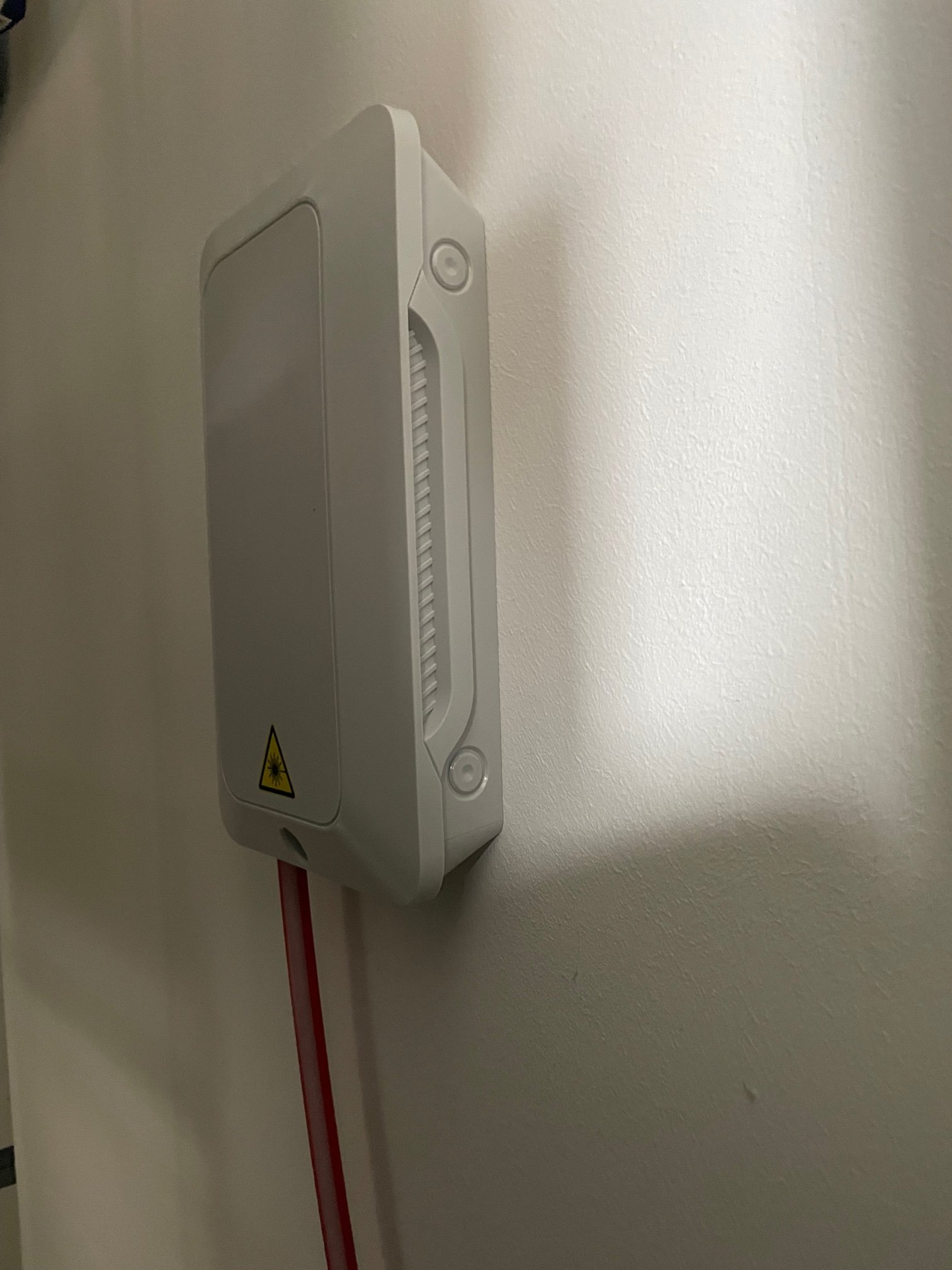

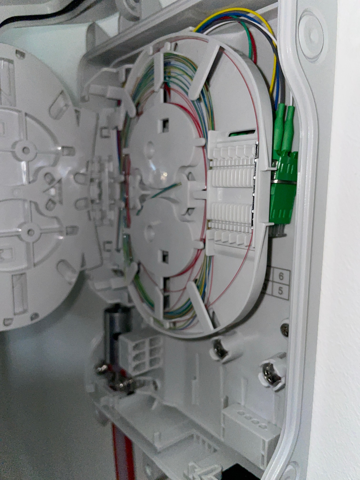

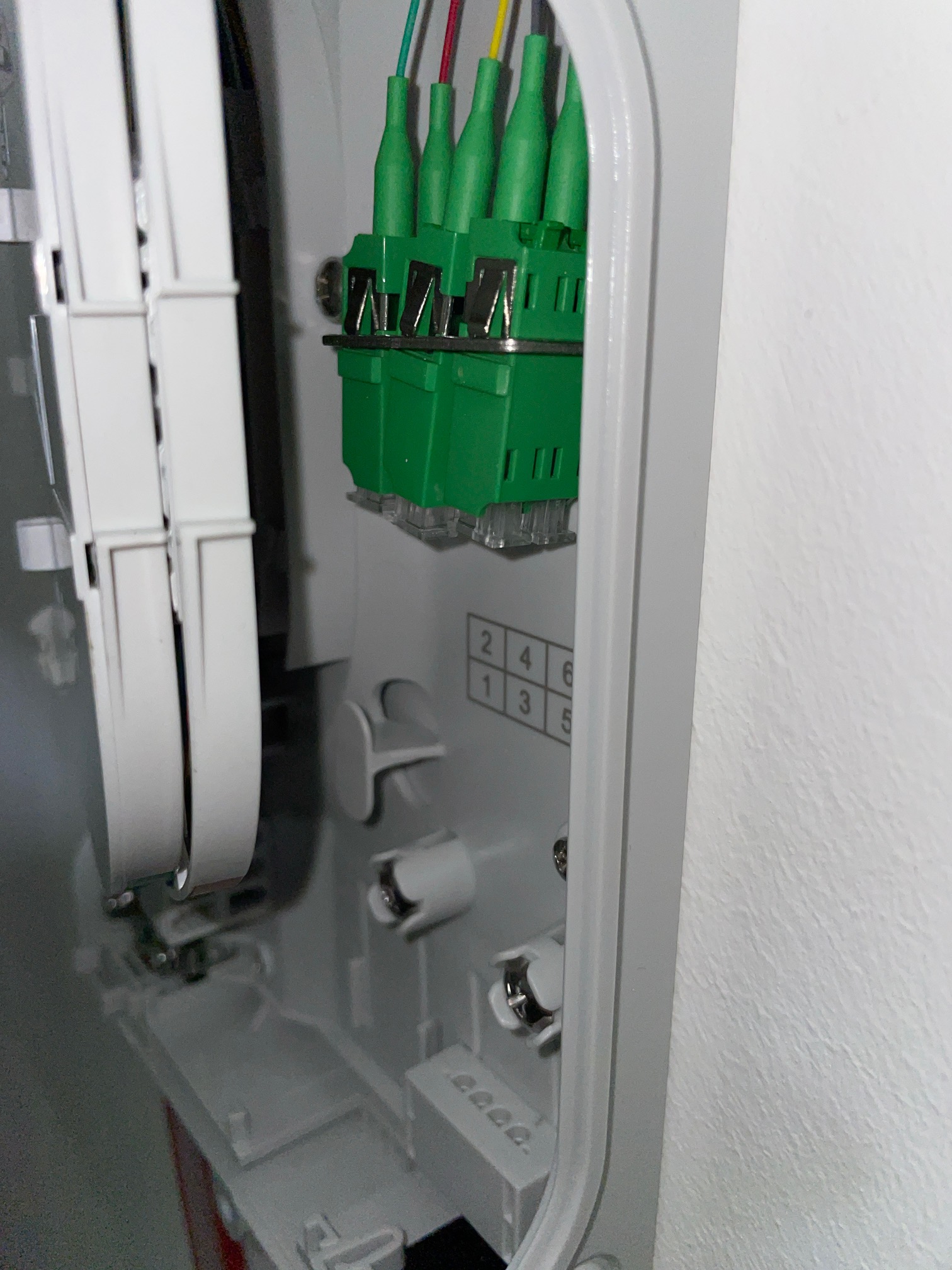

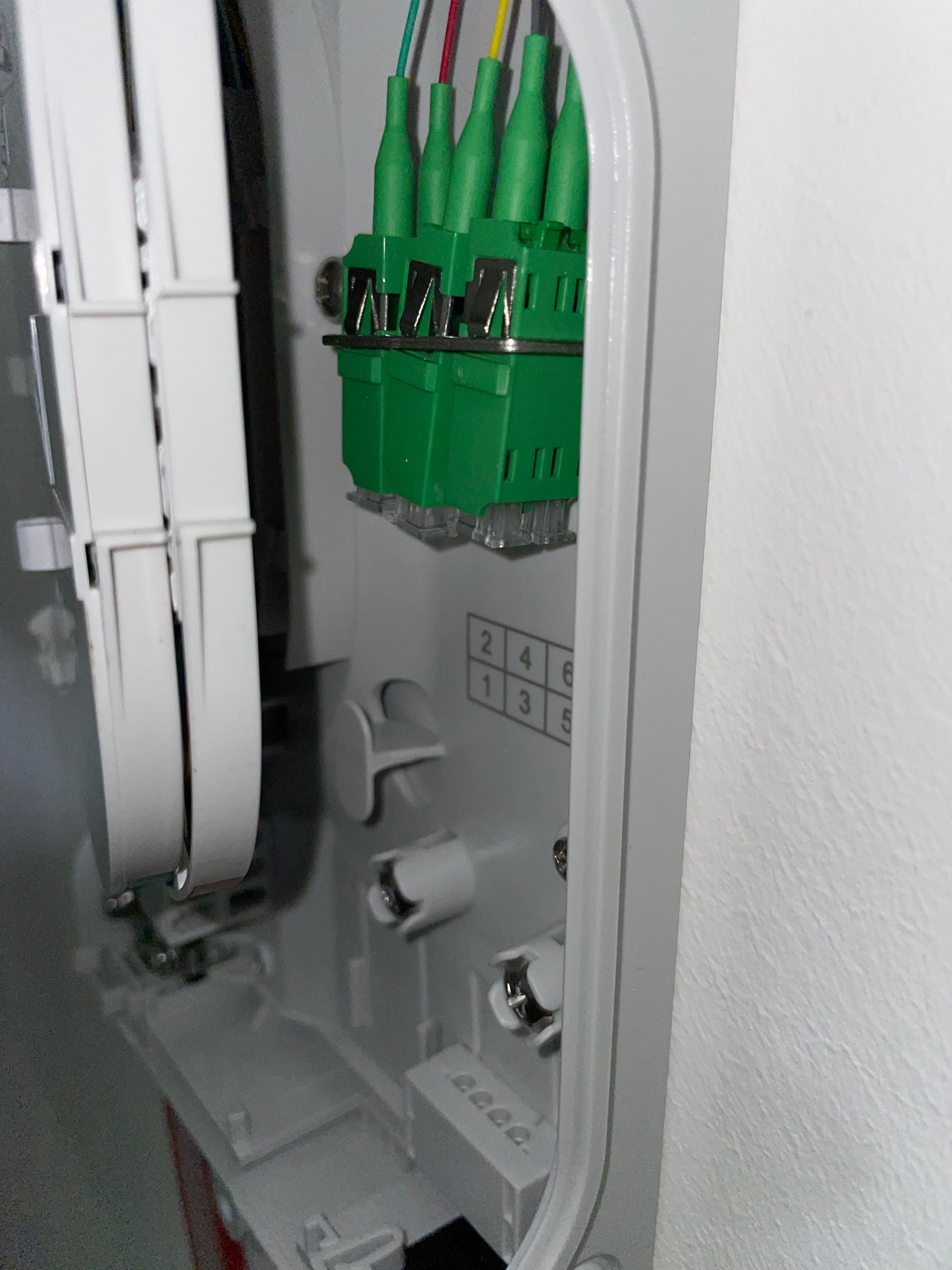

Ich habe von dem nicht vorhandenen drei Fotos eingefügt. Fertig sieht es aber selbst im Haus wirklich nicht aus. Der Hausübergabepunkt ist installiert, die Glasfaser ist aufgespleißt aber einen Anschluss nach Außen gibt es von der Box nicht. Es sind aber drei optische Doppelstecker vorhanden, die aber lediglich in der Box abgreifbar sind, wenn man die Box aufschraubt. Wenn ich das richtig sehe, ist nur rot / 1 überhaubt angebunden (man sieht rechts, dass es nur eine Verbindung gibt), der Rest ist zwar da aber scheinbar nutzlos.
Fehlt dahinter noch die Glasfaser Dose und wer setzt die? Kommt dafür echt ein Telekom Techniker vorbei? Oder soll der Kunde die Dose aufschrauben, den Stopfen abziehen und selbst das Kabel in der Dose anbringen und eine Kabeldurchführung nach außen herstellen?
Plomben gibt es keine (kenn ich von der Telekom so nicht). Aber gut, wurde ja auch nicht direkt von der Telekom verlegt, sondern von Subunternehmen, deren Mitarbeiter kaum Deutsch und kein Englisch können.
Ich war davon ausgegangen, dass man an der Box das Modem Außen anschließen kann. Dem scheint aber nicht so zu sein, denn das wird vermutlich einen Stecker haben, den man extern an der Box anstecken soll, oder? Dementsprechend wird die Dose noch fehlen, die zwischen Modem und Übergabepunkt gehört, oder?

Handelt sich um ein Mehrfamilienhaus?
Dann fehlt noch die Installation der Glasfaserdose in deiner Wohnung.
Dafür kommt dann nochmal ein Telekom Techniker.
Da hilft dann erstmal nur warten auf Termin.
Ggf. beim Hauseigentümer/Hausverwaltung nachfragen ob schon eine Auskundung/Begehung stattgefunden hat, wo geklärt wird wie die Glasfaserkabel in die Wohnungen gelegt werden.
Für ein Einfamilienhaus passt die Größe des Hausanschlusses nicht ganz.
Ist ein Einfamilienhaus, die ganzen normalen Sachen, die angeblich lt. Infos bei einem Glasfaseranschluss so stattfinden - wie Informationen vor dem Anschluss usw. gibt es bei dem Subunternehmen der Telekom nicht. Die stehen einfach irgendwann vor der Tür und machen dann was, eine Verständigung ist aufgrund der Sprachbarriere kaum möglich. Das war sowohl bei der Verlegung des Leerschlauches so, als auch beim Einblasen und Onebox (ich glaube so heißt das Teil) setzen.

Oh, na dann wirds wohl n geförderter Ausbau sein und noch nach FTTH 1.7 gebaut.
Da kann es nach dem setzen des Hausanschlusses schon noch ne gute Weile dauern für die Dokumentation.
Vermutlich mehrere Wochen.
Techniker kommt aber trotzdem zum setzen der Gf-TA.
3m im Umkreis des Hausanschlusses ist kostenfrei.
20m wird kostenfrei gelegt wenn ihr einen Kabelkanal/Leerrohr vorbereitet.
Ansonsten wird nach Aufwand abgerechnet.

Ja, ist gefördert. Vor ein paar Jahren kam mal ein entsprechender Brief von der Telekom. Ich war davon ausgegangen, dass es FTTH 1.7 bei Neuausbau schon länger nicht mehr gibt, weil die 1.7er ja schon teilweise auf 2.0 umgerüstet werden. Aber dann macht es Sinn. D.h. dann das Modem ist sogar kostenlos?
Die Netzwerkdose ist einen Meter daneben. Ist also unproblematisch mit der Länge, das können die direkt daneben setzen.

Modem ist im Fall von 1.7 kostenlos, genau.
Selbst wenn es GigabitGeschäftssystem ("2.0) sein sollte, könntest du vom Techniker vor Ort noch ein Modem erwerben. Das ist seit einer Weile auch möglich.
Wahrscheinlich ist es noch 1.7 weil die Planung dafür schon sehr lange her ist und man zwischendurch nicht umplanen wollte/konnte.

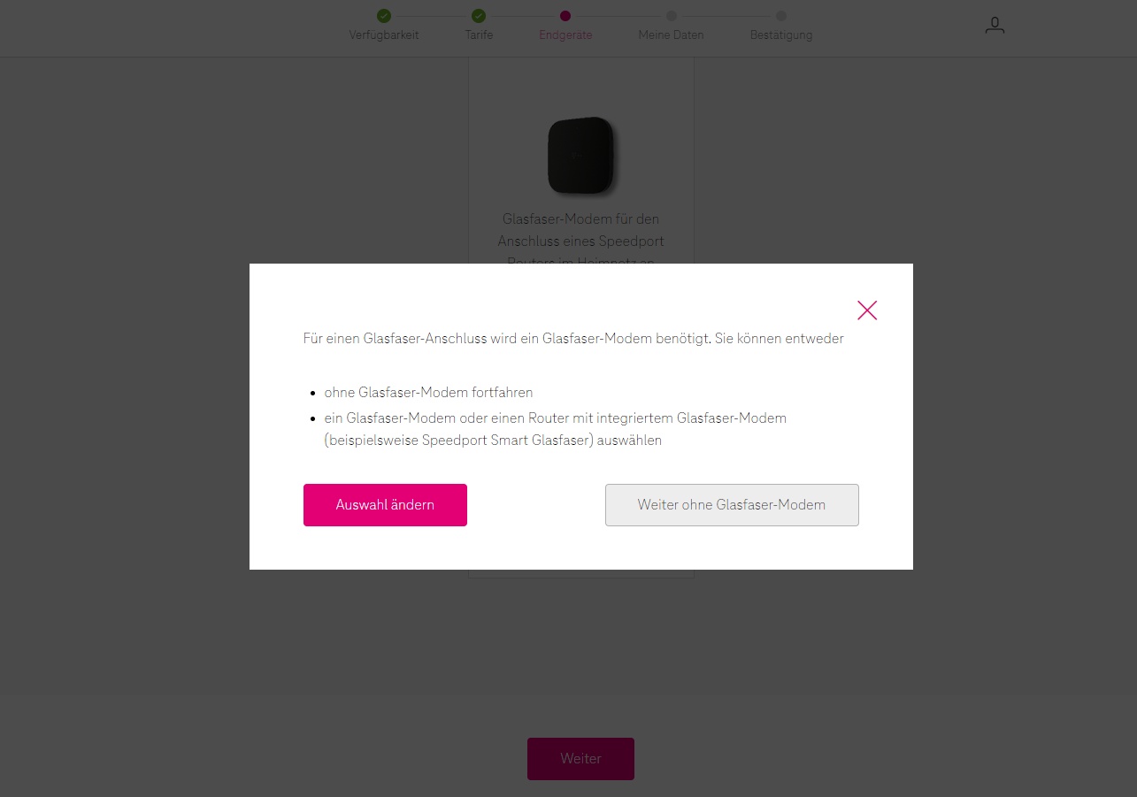

Hallo Torsten,
danke für die sehr flotte Info. Gesehen hab ich in der Bestellung kein Modem, aber da einem da neben dem Anschluss diverse Router und Zusatzoptionen angeboten werden, war ich mir nicht so sicher, ob ich das einfach verpasst habe.
Vermutlich kommt das beim 2.0er Bestellprozess recht prominent hoch, dass man sich nicht versehentlich dran vorbeiarbeiten kann.

Genau, ist dort nicht zu übersehen. Es werden im Bestellprozess nur der Smart 4 Plus und das Glasfaser Modem 2 als Option angeboten. Wählt man nichts aus und will weitergehen, erhält man zusätzlich noch einen Hinweis:prodo80 schrieb:Vermutlich kommt das beim 2.0er Bestellprozess recht prominent hoch, dass man sich nicht versehentlich dran vorbeiarbeiten kann.
