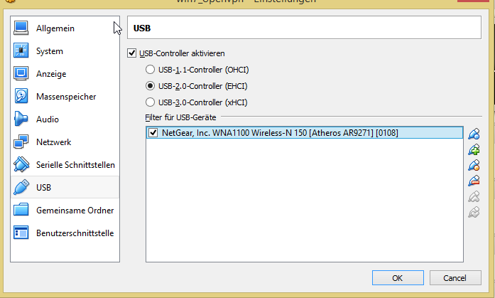

USB Gerät durchreichen - heißt das, dass der treiber für den USB WLAN Stick sowohl am Host System installiert ist (dort jedoch der Netzwerkadapter deaktiviert ist) sowie gleichzeitig der Treiber für den Stick auf dem Gästesystem installiert wird?
Bekomme es nämlich nicht zum Laufen...Ich habe versucht in der VirtualMachine direkt das USB Gerät anzugeben, welches im Guest verwendet werden soll:
Aber irgendwie kann das Guestsystem nicht richtig darauf zugreifen..!?

Werde ich mal versuchen... Sieht so aus, als könnte man beide Netzwerke auf dem Host einrichten und dann für die WLAN Karte einfach DHCP IPv4 und IPv6 deaktivieren, sodass nur noch der Virtualbox Eintrag zu sehen ist -> Dann kann das Hostsystem darüber NICHT surfen, sondern eben NUR das Gästesystem.
Der Stick wird dann auch nur in der VM installiert, da muss also nichts weiter getan werden als den Stick durchzureichen.
