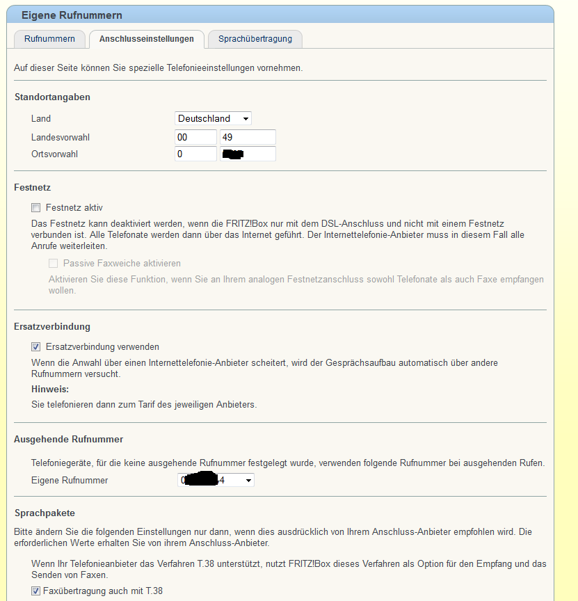

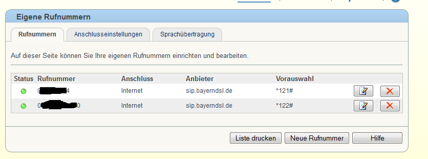

Interessant wäre ein Bild des Punktes "Eigene Rufnummern". Dort müssen im Detailbild unterschiedliche Daten sein.
Wenn es BayernDSL ist, muß es gehen und es liegt entweder ein Einrichtungsproblem vor oder der Anbieter hat zwie Nummern miteinander verknüpft. Da fragst Du am besten bei denen nach.

Hmmm, Du könntest die Ersatzverbindung mal abwählen.

4.Bei Deinen Fotos sehe ich immr nur zwei Nummern,höchstwahrscheinlich Deine alte Rufnummer + Voip Nummer
5. Ich brauch für 3 Telefone auch vier Nummern,bzw hatte am Anfang auch 2 Nummern aber für 1 Telefon
Hast Du im Router noch nichts verstellt?
Also alle Einstellungen so wie der Provider es vorsieht.
Hast Du auch ein Startcode bekommen,nach dessen Eingabe sämtliche benötigten Einstellungen automatisch gewählt wurden?
Dann ruf mal probeweiße auf das Handy an,dann müstes Du beim anrufen automatisch die Voip Nummer angezeigt bekommen auch wenn Du vom Telefon wählst das eigentlich Deiner alten Rufnummer zugeordnet ist.

Ja, habe mir das nochmal durchgelesen, Flatratetelefonieren kostet bei Dir 10€ extra.
Mit der Ersatzverbindung sollte das aber nichts zu tun haben, da die nur greift, falls eine Nummer nicht verfügbar ist. Deswegen meine Vermutung, das Du letztendlich immer über die gleiche Nummer telefonierst.

Was meinst du mit Ersatverbindung - die Technik funktioniert meines Wissens nur so.

Hi, habe gerade festgestellt das ich mit der Fritzbox gleichzeitig keine zwei Telefonate führen kann.
Einzeln geht's ja ankommen geht auch einzeln nur nicht zusammen
Dann erwähnt er weiter noch eine Rufnummermitnahme,diese Nummer soll auch aufgeführt sein.
Da seine Fotos aber nur zwei Nummern zeigen und nicht drei,kann ich nur daraus schlußfolgern das er eine alte .
Festnetznummer (Rufnummermitnahmme) + eine Voip Nummer hat.Und so funz gleichzeitiges Telefonieren meiner Meinung nach nicht.

Siehst Du das kommt davon ,wenn man so wenig schreibt und damit der Kontex nicht erkennbar ist
Ich bin davon ausgegangen,wenn die eine Nummer nicht will,soll die andere einspringen.
Dann les mal die verlinkte Überschrift
Das ist ine Funktion,die man wählen kann ,wenn das Internet gestört ist,Festnetz aber noch geht.
Er will doch aber gar nicht per Festnetz telefonieren.
Sein Anliegen zwei Gespräche gleichzeitigun das geht entweder per ISDN was er nicht hat,oder per Voip (wozu er aber eine Internet Verbindung braucht),da die Nummer einzeln funktionieren,kann man eine Störung eben ausschließen.
Viel wahrscheinlicher ist aber,dass er von der Grundeinstellung vom Provider nicht wirklich zwei unabhägige Nummern hat.
Woher soll der Provider wissen wieviel Telefone er betreiben will?
In diesem Fall müsste er nämlich trotz Telefon Flat für die Gespräche extra zahlen,weil die Festnetztelefonie bei Voip Anbieter eben extra kostet.
Außerdem würde dies nicht erklären,warum die Gespräche einzeln jeweils gehen.
Das trifft dooch bei Ihm gar nicht zu.Einige Telefongespräche werden ungewollt über Festnetz aufgebaut
Das ist ja das wovon ich eingehend gewarnt habe.Wenn die Option "Ersatzverbindung verwenden" aktiviert ist, baut die FRITZ!Box ein Gespräch über das Festnetz unter folgenden Bedingungen auf:
- Nov. 2008
- 1.630
Hi,
so muss mal was klarstellen
1. sorry, mein Tarif kostet 44,90 € das beinhaltet die Internetflat für 39,90€ und Telefon Voip Flat für 5€.
Diesen Tarif hat meine Gemeinde mit denen ausgehandelt.
Ich habe diesen Anschluß schon seid ca. 6 Wochen habe also schon eine Rechnung über 44.90€ bekommen und glaubt es mir wenn die alte Festnetzrufnummer jetzt keine Voip Flat wäre dann würde ich bei dem Telefonierverhalten meiner Frau total Pleite sein
Als ich mich damals entschloss zu diesem Anbieter zu wechseln habe ich telefonisch eine zweite Nummer beantragen wollen und man sagte mir das ich sowieso eine zweite bekäme.
Meine Internetgeschwindigkeit sollte eigentlich 16000 sein aber ein Speedtest zeigt mir das ich 12500 habe worauf ich meinen Speedport920 V gegen die Fritzbox getauscht habe, diese direkt von meinem Anbieter komplett konfiguriert zugesendet bekommen habe und dieser eben die zwei Internetrufnummern eingetragen hat.
Ich habe lediglich die Telefone zugeordnet, und da kann man eigentlich nichts falsch machen.
Wenn ich mit der übernommenen alten Festnetznummer anrufe wird diese auch beim Gesprächspartner angezeigt, mit der neuen Nummer verhält es sich ebenso.
Rufe ich die beiden Telefonnummern an klingeln auch die richtigen Telefone, also sind die angeschlossenen Telefon richtig zugeordnet.
Was vielleicht erwähnenswert wäre das eine Telefon via DECT angeschlossen ist das andere am normalen Telefonanschluss der Fritzbox.
Hatte jetzt ein Gespräch mit dem Service von Bayern DSL und man sagte mir ein Techniker würde sich meiner Probleme annehmen und sich bei mir melden, was bis jetzt noch nicht geschehen ist.
Gruß
Gruß
