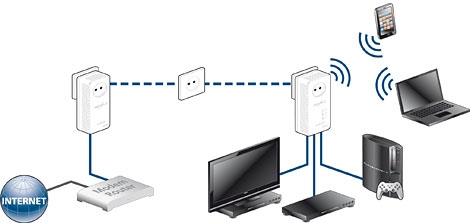

So wie ich das Bild intepretiere reicht auch nur ein WLan fähiger Adapter.
