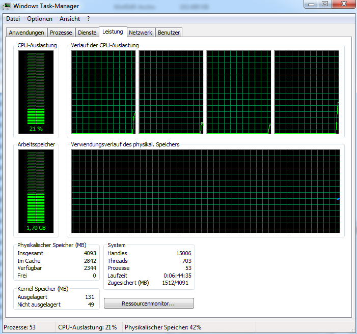

Hier die Auslastung, wenn ich 3 Archive parallel entpacke, dessen Enddateien je 500MB groß sind.
Hättest es ein bisschen laufen lassen können ;). Dennoch der Prozessor ist es offenbar nicht und RAM ist auch mehr als genug verfügbar. Das führt mich wieder zur Festplatte/SSD. Ich würde mal in der Hardware Diagnose nachschauen, wie die Auslastung des Datenträgers aussieht und ob die Schreibqueue zu groß wird (-> Indiz für zu langsamen Datenträger). Davor würde ich das ganze aber mal ohne Viren Scanner oder ähnliches testen.

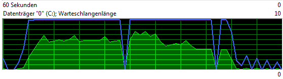

So sieht es mit 5 Archiven auf der SSD aus:
