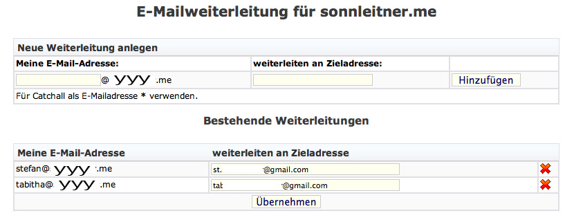

Hier mal ein Bild, wie die Emailweiterleitungseinstellungen bei Domaisy ausschauen :)
Ob Du zahlst, oder nicht, ist doch schnuppe. Das Wichtige ist, Du kannst eMailadresse einrichten. Und irgendwie muss Du ja auch die Mails abholen können. Und das geht eben entweder:
A. Über einen Webmailer. Dann ist das Abholen via einem Mailclienten oder via POP3/IMAP unmöglich. Oder
B. Über ein Standardprotokoll via POP3 oder eben IMAP.
Bei GMX, GMail & Co zahlt man ja auch nichts und man kommt an seine Mails dran.
Also. Irgendwie musst Du auch bei Domaisy an Deine Mails dran kommen. Auch ohne Weiterleitung. Und wenn Du bei Domaiys zahlst, dann kannst Du auch woanders hingehen mit mehr Möglichkeiten. Mailpostfächer inklusive eigener Domain mit mehr als 10 MB Anhang bekommst Du auch bei *seriösen* Hostern für weit unter 1€/Monat.

So wie ich das sehe hat der TE lediglich eine Domain gekauft und deshalb bei dieser Domaisy Domain keine Postfächer sondern lediglich eine Emailweiterleitungsmöglichkeit seiner Mails. D.h er kann gar nicths verwalten ausser wohin die Mails weitergereicht werden sollen.
Nix pop3 oder imap ^^.
Warum alelrdings bei 10MB Schluss ist versteh ich net weil Domaisy eg nur den Namen deiner Domain auflöst in die Googleadresse. Dürften eg. keine limitierungen laufen, außer da wird irgendwo was von Domaisy zwischengespeichert und die erlauben net mehr als 10mb. Am besten bei deren Support nachfragen.
Wenn man Mails weiter leiten kann, dann muss ein Postfach existieren. Wie soll man sonst etwas weiter leiten?
Ansonsten würde das auf DNS Ebene gemacht werden. Aber das ist nicht der Fall. Wie man im Screenshot des TEs gut sehen kann.
sieht für mich auf den screenshots nach dns ebene aus. deutet nichts auf ein psotfach hin. ebenso wenig wie das angebot das ich auf domaisy lese wenn man nur eine domain kauft....
