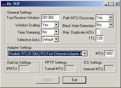

Ich habe jetzt gehört es könnte an den T-DSL MTU Einstellungen liegen, werde mal gucken was ich darüber finden kann.
Hmm, ich habe jetzt bei Google gesucht und nur einen Registry Trick gefunden und zwar unter CurrentControlSet/Services/TCPIP den Eintrag MTU - und den Wert 1492 einzufügen.
Entweder der Trick funktioniert nicht oder daran liegt es nicht :(.
Es geht immer noch nicht.
Ich habe die beiden Einträge auf dem Software Router und auf dem Client gemacht und jeweils neugestartet.
Aber ich glaube, dass der Trick nicht mehr geht.
Kennt jemand von euch ein Programm um unter WINDOWS 2000 (!) die MTU zu ändern?

Ich versuch jetzt mal den Link von el, hoffentlich geht das.
