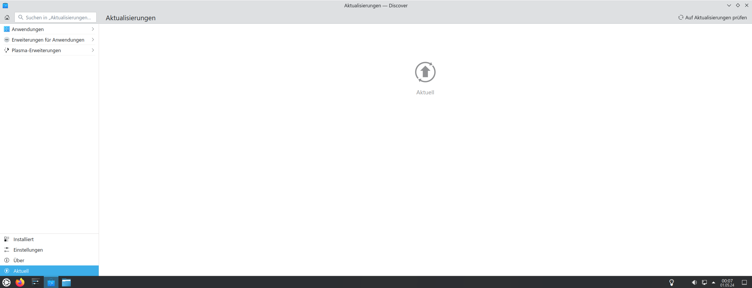

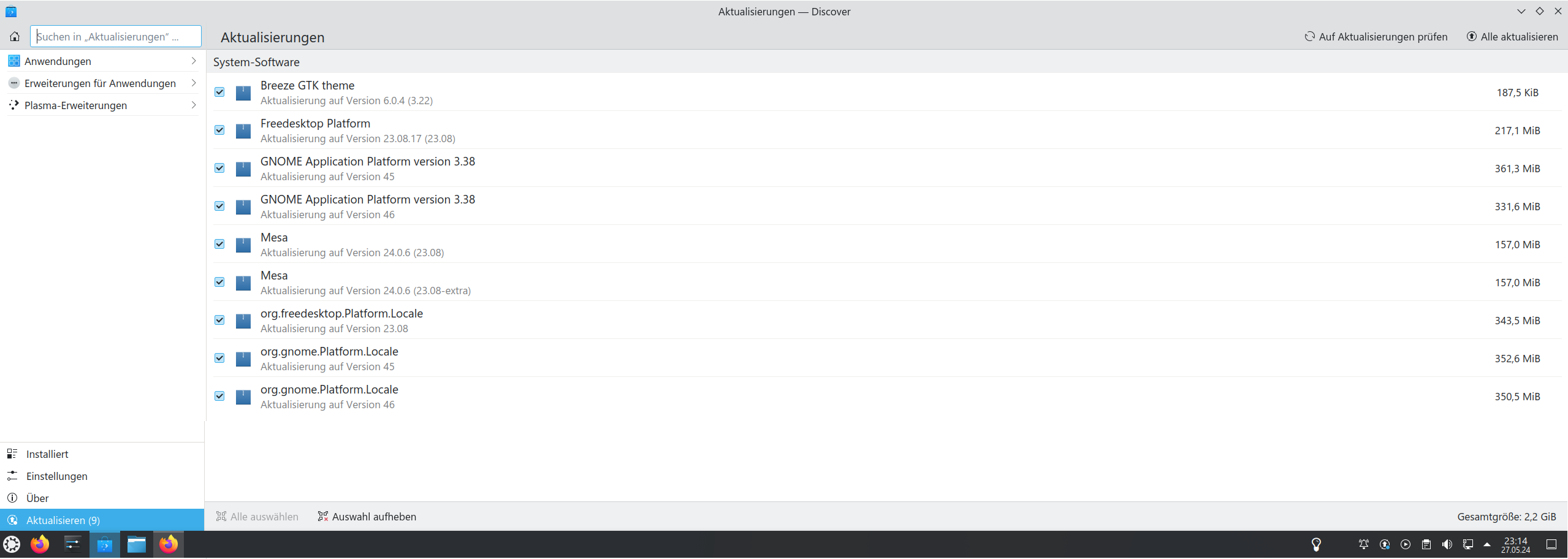

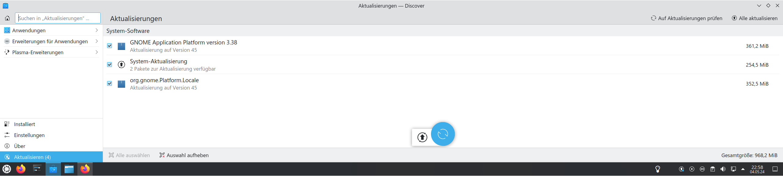

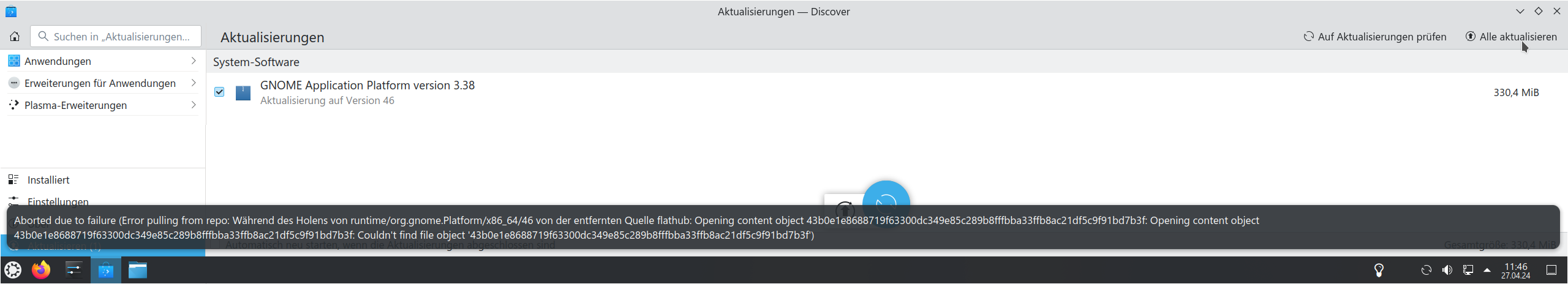

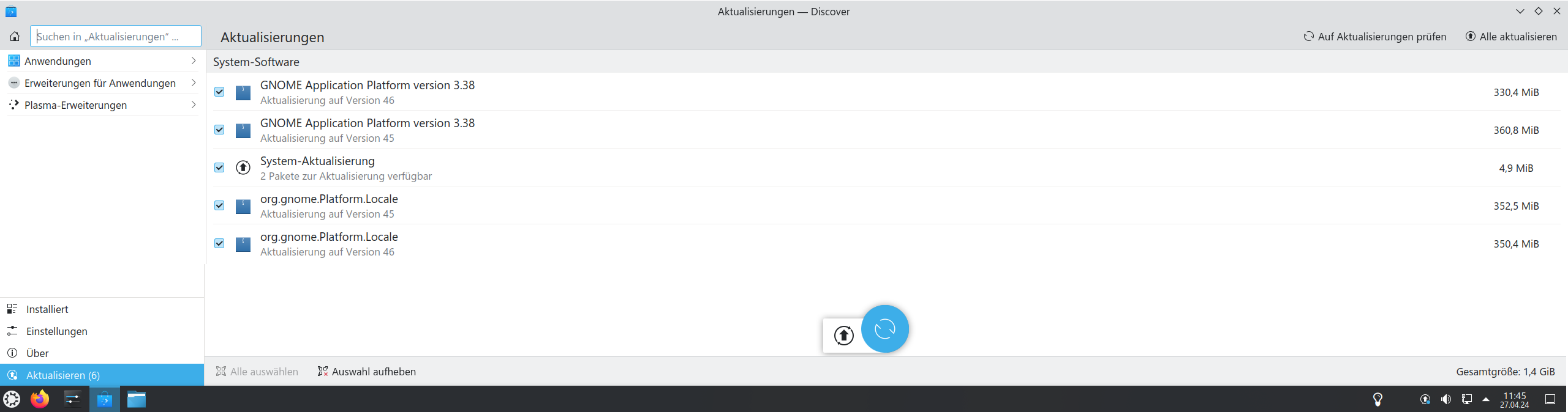

Screenshots in der Reihenfolge des Datums, alt nach neu. Der zweite zeigt den einmaligen Fehler.

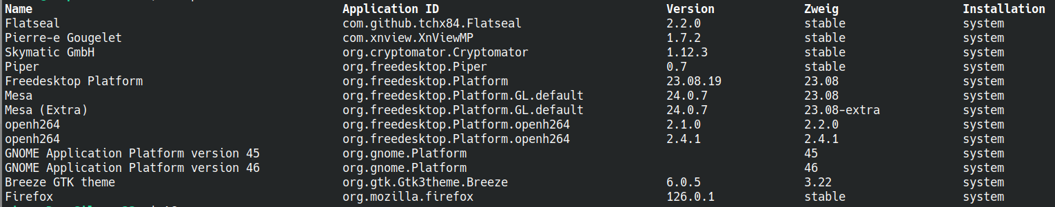

per
flatpak list
auflisten lassen was da ist, da den kompletten namen mit punkte von dem gnome ding raussuchen und dann per
flatpak update "gnome dingens name mit punkten"
updaten lassen
und vielleicht bekommste da auch bessere Infos.

Hm. Ich habe gerade deinen Rat befolgt, @Alexander2.
Die Ausgabe ist aktuell so, als ob die Updates wirklich installiert sind:
Code:
flatpak update org.gnome.Platform
Looking for updates…
Nothing to do.
Was mir noch auffällt im Screenshot: das sind die einzigen flatpak die keine Versionsnummer haben...
