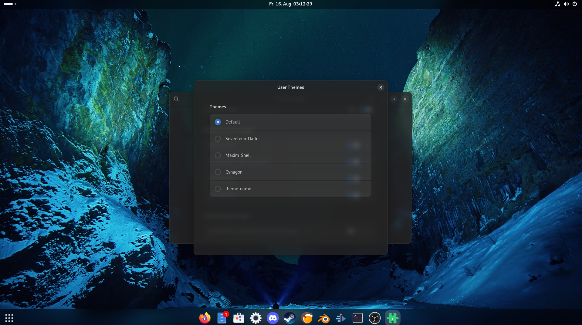

User Themes, also von Gnome das Fensterdesign individualisieren.
Es will einfach nicht so ganz.

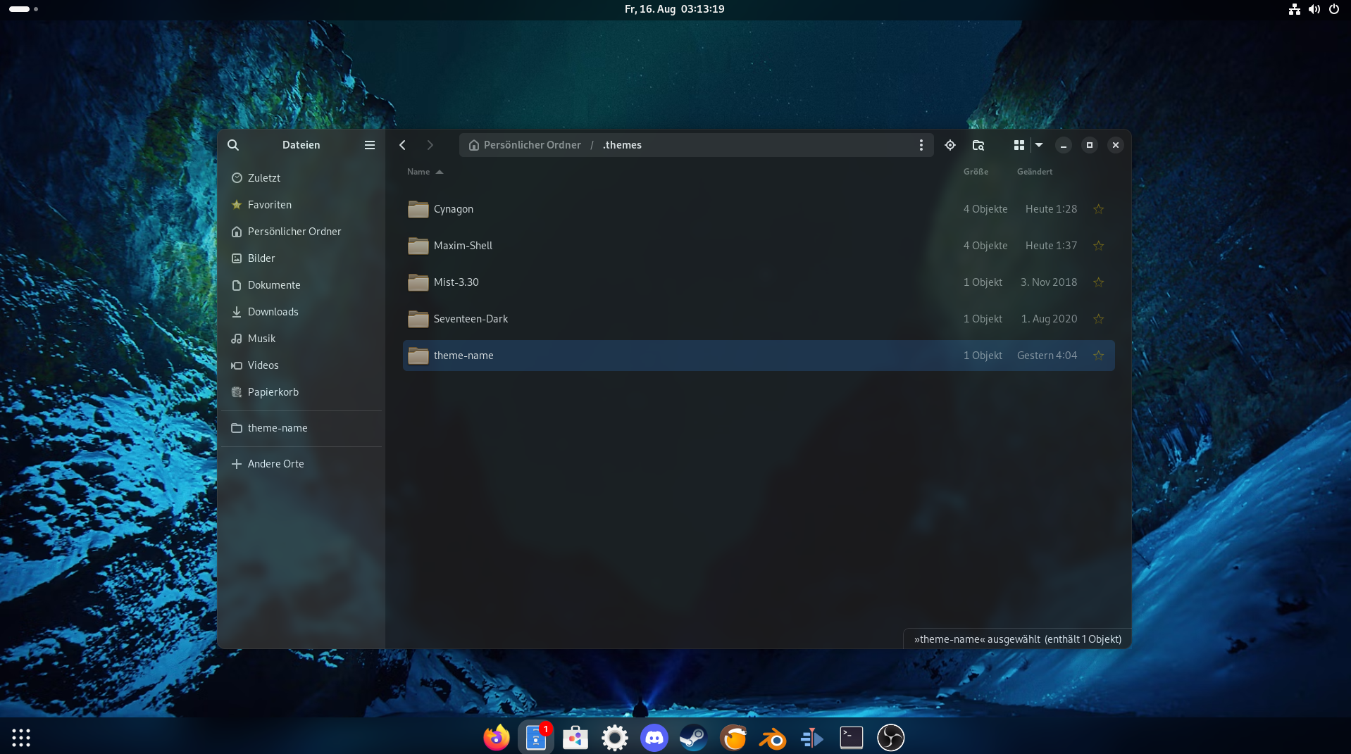

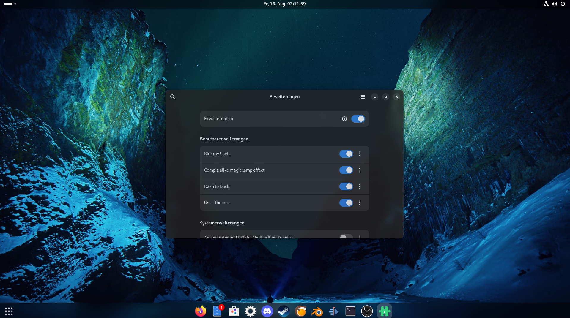

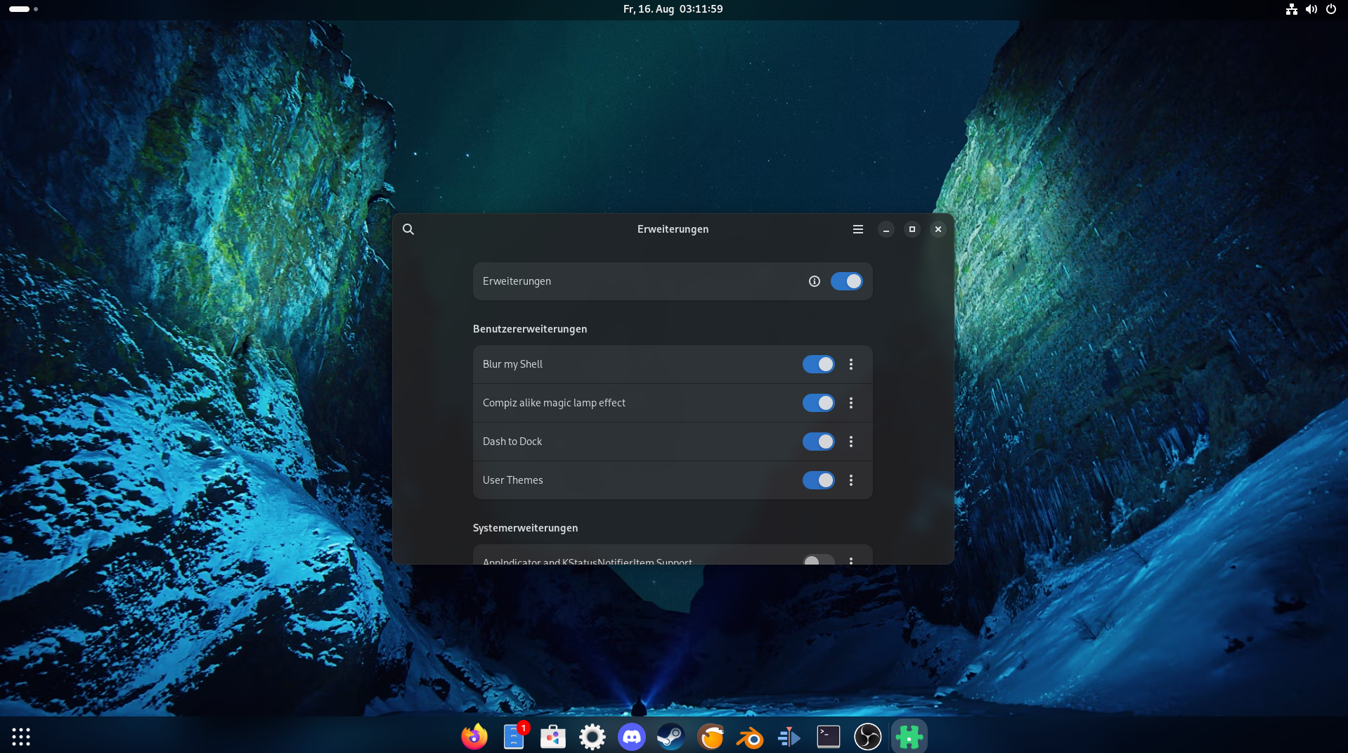

Erstmal Gnome-Tweaks und Extensions (Manager) installiert, dann das Addon "User Themes" installiert, welches mir die Fensterdesigns ändern soll und dann einmal im Userordner, einmal im Mainordner, den .themes Ordner installiert.
Designs heruntergeladen, entpackt und in die Ordner verschoben.

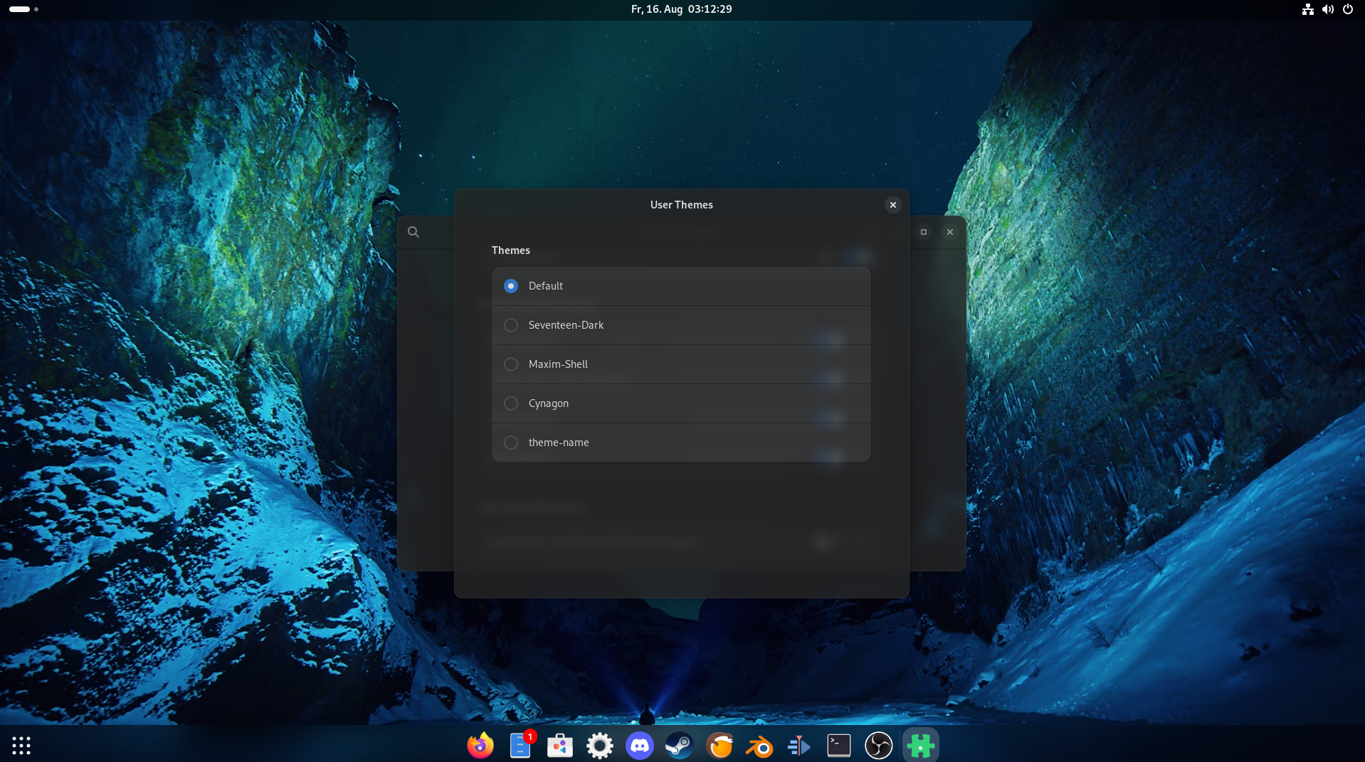

Sie werden mir auch alle zur Auswahl angezeigt.
Wähle ich eines aus, ändern sich auch manche Schriftfarben, die Dialoge, für Passworteingabe zb auch, aber das normale Fensterdesign, also Titelleiste etc, bleibt das normale von Gnome.

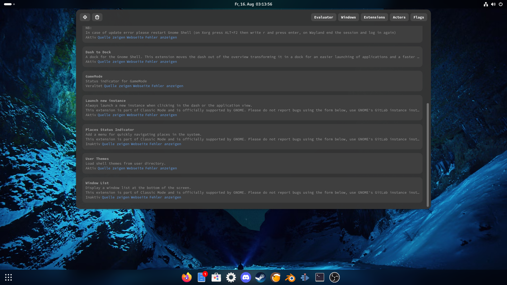

Ich habe viele im Internet beschriebene Helfwege ausprobiert. Ich habe das Programm "Gnome-Extensionsmanager", über Flatpak, statt das Softwarecenter installiert, ich habe den Ausführendialog über Alt+F2 geöffnet und r gedrückt um die Shellneuzustarten, ich habe über den selben Dialog auch lg eingegeben um eine Debugkonsole oder so zu öffnen, hier wurde mir UserThemes auch nicht als Fehlerhaft angezeigt.

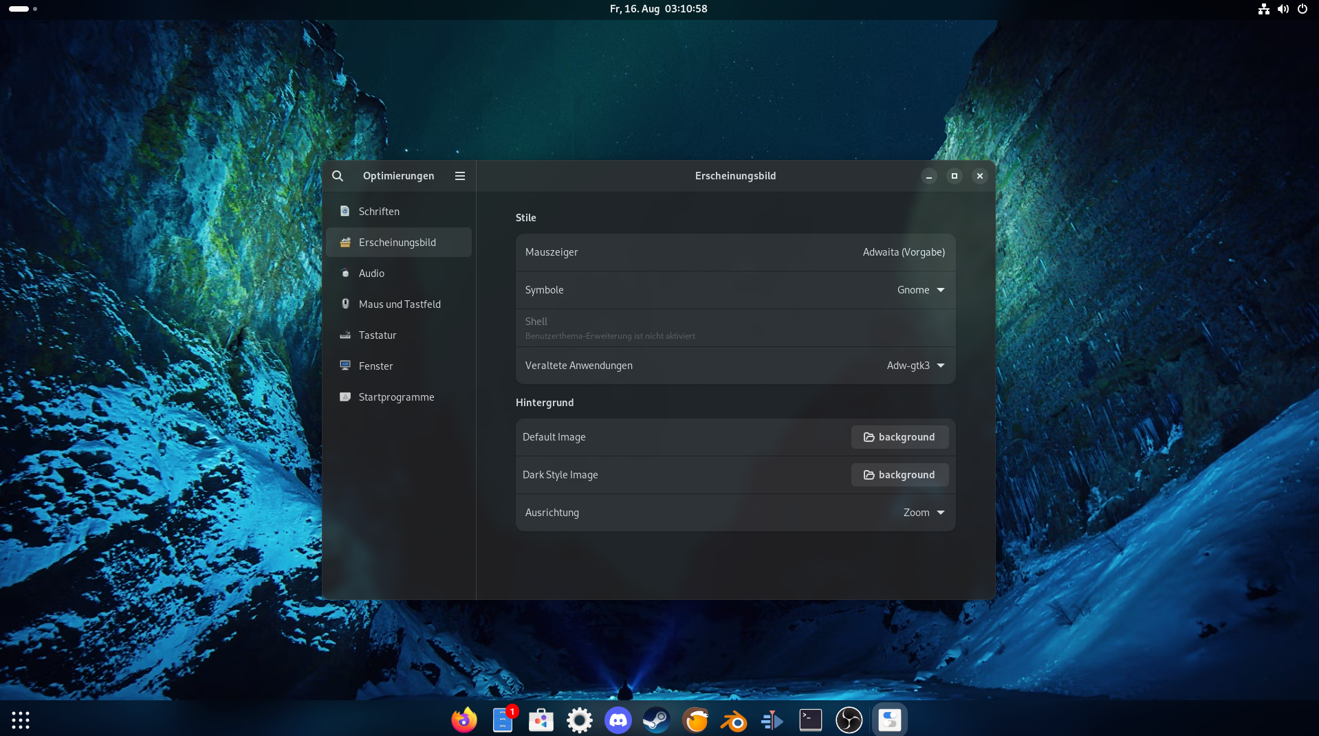

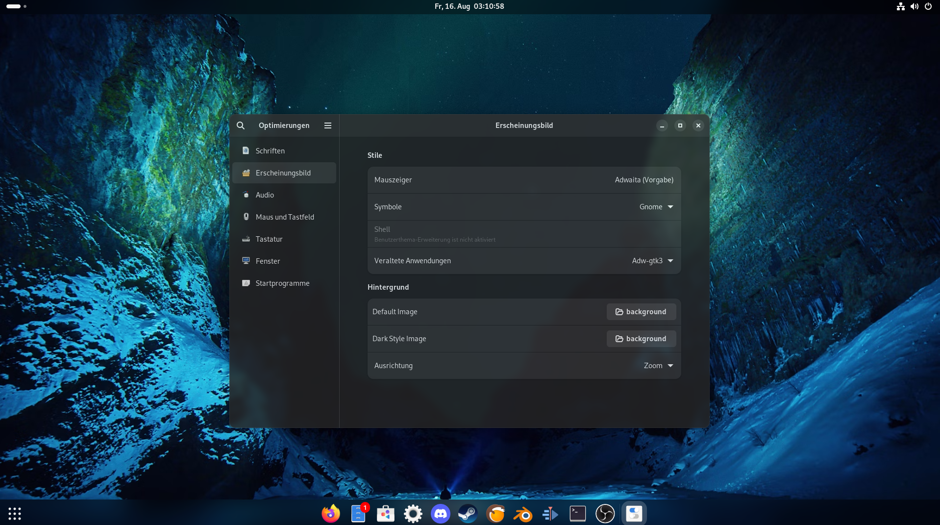

Mir ist auch aufgefallen, dass die Tweaks-App bei mir die meisten aus Videos bekannten Settings gar nicht besitzt (Screenshot angehangen), sondern deutlich abgespeckter ist.

Gnome hat ein Standard Design "libadwaita" (im hellen und dunklen Modus) und ab nächster Version mit konfigurierbarer Akzentfarbe. Es ist von Gnome nicht vorgesehen, dass man hier weiter was individualisiert.
Reaktionen: Schtefanz und Eletron
Und libadwaita ist wie der Name sagt eine Library. Früher haben die ganzen GNOME Apps wie viele andere Anwendungen halt einfach GTK genutzt was einigermaßen vom Nutzer einstellbar ist, u.a. kann man da system-weit eigene Styles reinkriegen.
GNOME stellen ihre Apps jetzt aber alle auf libadwaita um und fordern Entwickler anderer Apps auf das auch zu tun. libadwaita nutzt/basiert zwar auch auf GTK, hardcoded aber das Design, UI-Verhalten u.s.w. Stichwort GNOME Human Interface Guidelines. Durch libadwaita haben sie in Zukunft auch mehr Kontrolle darüber Änderungen gleichzeitig in allen Apps umzusetzen.
Im Prinzip gut dass alle Apps konsistent aussehen - wenn man dieses Aussehen denn mag. GNOME verstehen sich hier ähnlich Apple als unfehlbare Götter des Designs - als Nutzer ist man gar nicht kompetent genug zu wissen was man will.
User Themes erlaubt dir lediglich, das "Shell" Thema zu ändern. Die Fenster-Themes sind nach wie vor GTK(4) Themes und funktionieren ohne Plugin.
Wie bereits erwähnt führt Gnome noch ein extra CSS "Libatwaita" unter ~/.config/gtk-4.0/gtk.css - die kann entweder als Symlink zu "deiner" aktiven Theme CSS gelinkt werden oder muß beim Theme-Aktivieren ersetzt werden.
Bei "modernen" GTK-Themes ist daher meistens ein "libadwaita-fix" dabei, der das ersetzten gleich mittels shell install.sh erledigt, siehe: https://github.com/vinceliuice/Qogir-theme script-option -l

Nein, das ändert nur die Shell - also das Aussehen das Panels, des Login-Screens und der Menüs, die z.B. mit einem Rechtsklick auf den Desktop angezeigt werden. Das Aussehen der Fenster bleibt unverändert - und das ist seitens der Gnome-Entwickler auch so gewünscht und Teil des Konzepts von Gnome. Muss man mögen - ich tus. Aber (wie so oft unter Linux gibt es ein aber): Es gibt ein Tool namens Gradience, mit dem sich die Darstellung der Fenster ändern lässt. War mal in den offiziellen Repos von Manjaro und auch auf Flathub und hat auch funktioniert (halbwegs und manchmal auch nicht so richtig). Habs jetzt auf die Schnelle nur noch im AUR gefunden. Das Problem: Wenns ne neue "größere" Version von Gnome gibt, dann ändern sich Dinge im Hintergrund, die solche Tools ausbremsen. Wird z.B. hier erwähnt. Fazit: Wenn Dir solche Anpassungen total wichtig sind, dann geh ins Rabbithole KDE oder nimm Oberflächen wie Cinnamon, XFce oder Mate, die den traditionellen GTK-Look abbilden und solche Anpassungen problemlos erlauben.
