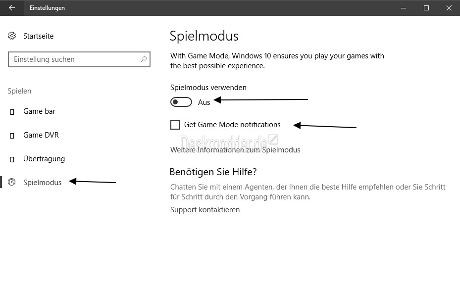

Mal Game Mode von Windows 10 deaktiviert?

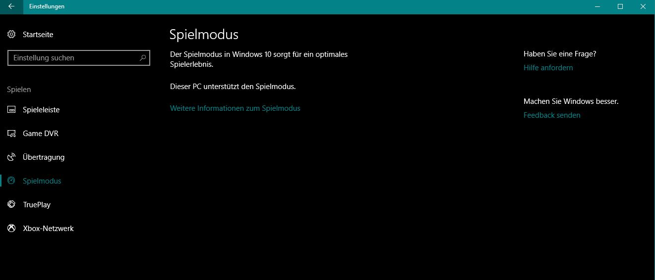

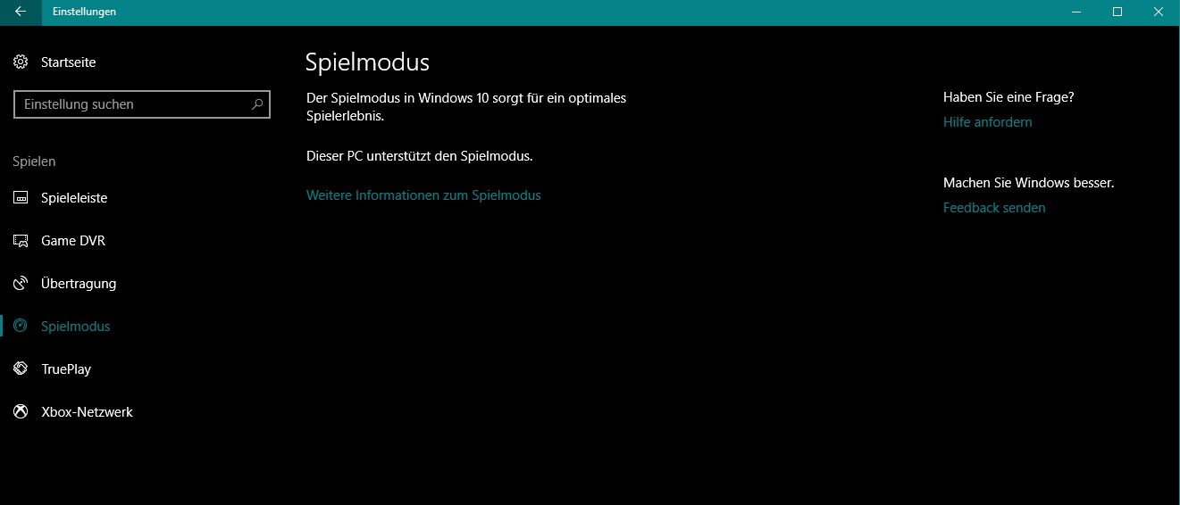

Ja ich hab 2 Monitore und meinen TV angeschlossen, der TV ist aber aus. Game Mode deaktivieren probier ich mal aus.
//edit:
Bei mir sieht das so aus:
Wenn ich im Internet schaue, dann sollte da ja irgendwie ne Option zum deaktivieren sein:
Ist das vielleicht seit dem neuen Update so ? Ich habe gestern das 1709 Fall Creators Update installiert.
