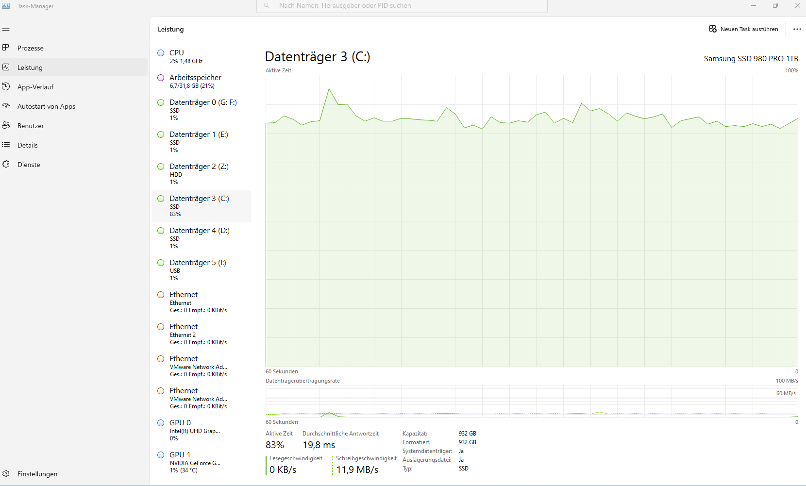

Nun zeigt sich der Fehler bzw. Bug immer noch oder wieder: beim Start werden die Festplatten abgefragt, das dauert nur ein paar Sekunden, dann bleibt Drive aber bei C: quasi hängen und schreibt scheinbar permanent irgendwas auf das Laufwerk (lt. Task Manager > 80% aktive Zeit und Schreibgeschwindigkeit so zwischen 10 und 15 MB/s, Lesegeschwindigkeit fast Null, Typ SSD.)

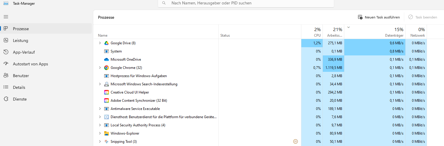

Anliegend Screenshots vom Task Manager

Bei nem Bug erden wir auch nicht so viel machen können, vermutlich würde ich Google Drive über den Webbrowser verwenden. Vlt auch über ne VM mit Linux mal testen bzw. verwenden.
Das Schreiben kann natürlich Problematisch sein, bei 24 Stunden könnte das bei 15 MB/s ganze 1,3 TB sein. Eine SSD nutzt sich ab bzw. kann nur eine bestimmte Anzahl von Schreibvorgängen aushalten. (Oftmals halten sie länger)
Hier Windows 11 User, Google Drive ist nicht perfekt, funktioniert aber.
Was mir auffällt gegen andere Cloud Synchronisation, es erstellt anscheinend als Platzhalter irgendwelche Phantom Dateien, die dann auch in die anderen clouds wie next Cloud synchronisiert werden und somit die SSDs mehr verschleißen.
Bei mir nudelt der client nach Systemstart rglm. alle 20k Dateien durch, auf der Suche nach - was weiß ich. Sieht man, wenn man das Drive-Symbol aufklickt.
Und ja, dann ist Last auf der Ssd. Befriedigende Lösung hab ich nicht, dauert halt nur 3mins oder so, daher ertrag ich es noch;)
Wenn man natürlich 500k Dateien hat, dann würde ich umsteigen

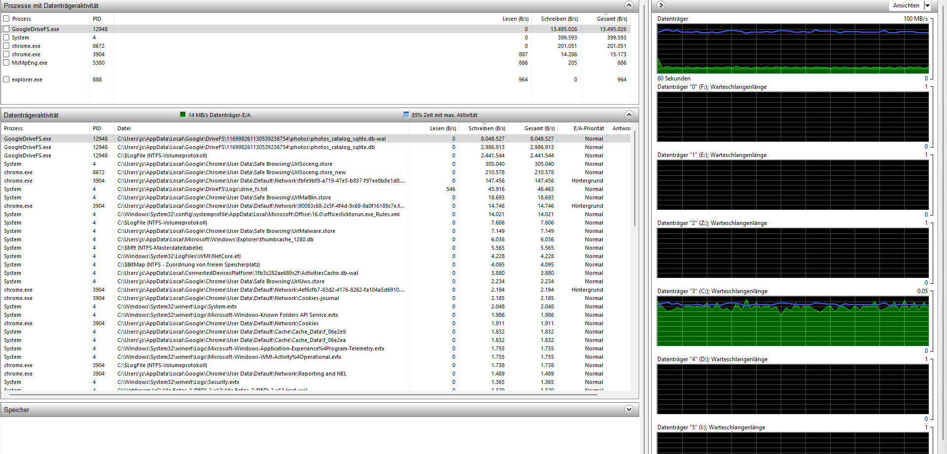

Hier mal ein Screenshot vom Ressourcenmonitor. Die Photos DB ist gerade mal 110 MB groß und es werden nur Fotos aus dem aktuellen Jahr (2023) hochgeladen (gesichert in Google Fotos). Der ganze Rest bleibt vollkommen unberührt, es findet keine Synchronisation mit anderen Dateien auf dem PC statt, die Drive-Ablage wird über ein virtuelles Laufwerk gestreamt.
