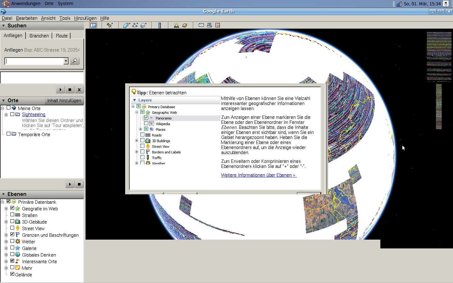

Installation der 4.3er ebenfalls, jedoch treten jetzt erhebliche Grafikprobleme im Programm auf!
Die Karte ist irgendwie "bunt". Liegt das an der Grafikkarte? (habe eine Onboard, also keine von ATI oder Nvidia)

hallo, ich hab heute google earth 4.3 installiert!
Aber wenn ich das programm starte flimmert des immer und man sieht kurz den hintergrund.
Ich glaub da stört ein programm aber ich weiß ned welches, hat jemand ein tipp welches es sein könnte?

AMD/ATI user ?
gnome user ?
metacity --replace &
dann wieder compiz starten, wenn du fertig bist
kde user ?
die compositing / 3D desktop effekte in kwin abschalten
