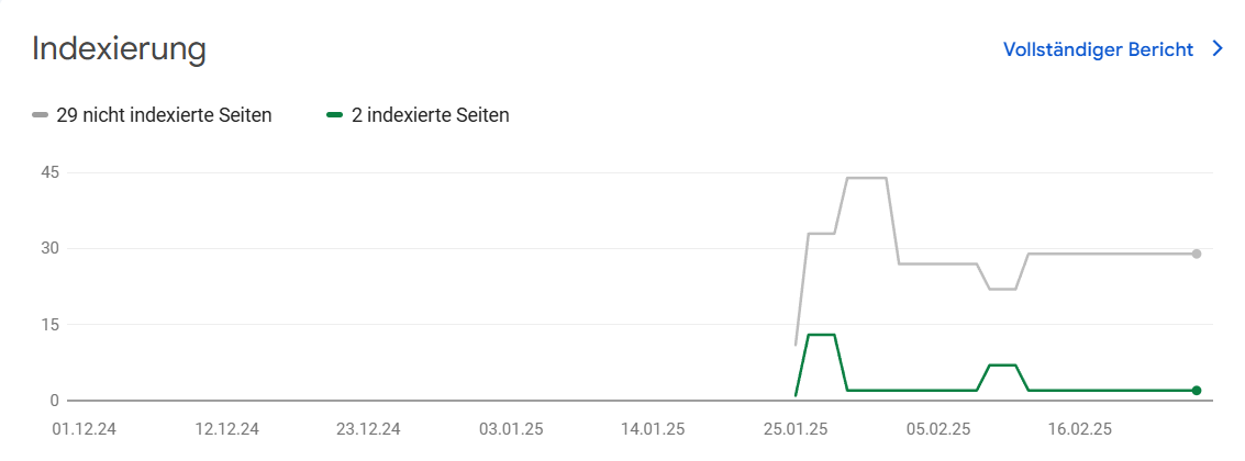

ich habe daraufhin in der Google Search Console das indexieren neu initialisiert, was etwa 10 Tage dauerte. Anschließend bekam ich eine Mail, dass es Probleme gibt und das ganze fehlgeschlagen ist. Ich habe mich also wieder eingeloggt um zu schauen was das Problem ist:
Seite mit Weiterleitung: Erklärt sich recht einfach, Google hat erkannt das akkutest.de und akkutests.de/index.html identisch sind
Duplikat: sind 4 PDF Dateien die Google bereits in Netz gefunden hat und die aus diesen Grund als Duplikate einstuft (das ist ok, die soll er auch nicht indexieren)

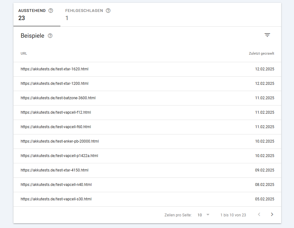

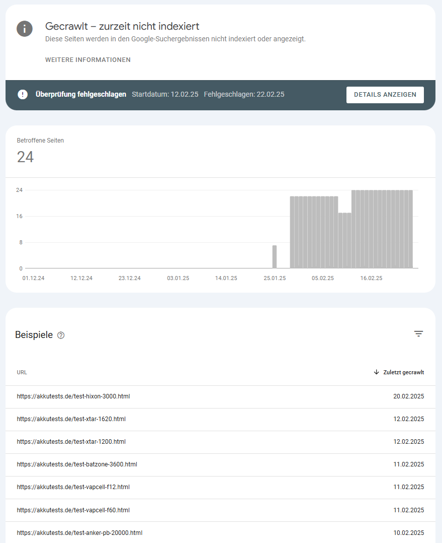

Gecrawlt - zurzeit nicht indexiert: hier sind all die Unterseiten die er nicht indexieren will, aber warum Google sich weigert, verstehe ich nicht. Schaue ich dort hinein wird auch keine Begründung angezeigt, nur welche Seiten es betrifft:
Unter Details werde ich auch nicht schlauer:

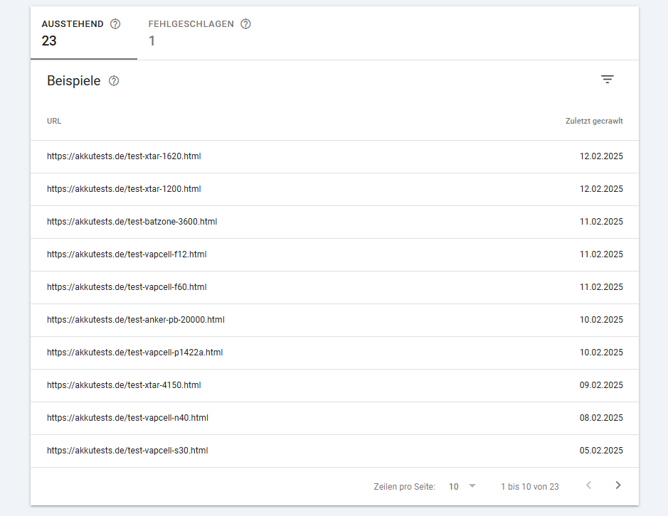

OK, eine html ist fehlgeschlagen, die anderen sind "ausstehend". Ausstehend würde ich so interpretieren, dass die bald indexiert werden. Die Erklärung hinter dem (?) sagt aber, dass es ist eine Probleminstanz gibt und solange die vorhanden ist, werden die Seiten nicht dem Index hinzugefügt. Nur was diese "Probleminstanz" ist, wird nicht angezeigt/erklärt. Aber vielleicht hat ja jemand von euch einen Tipp für mich.

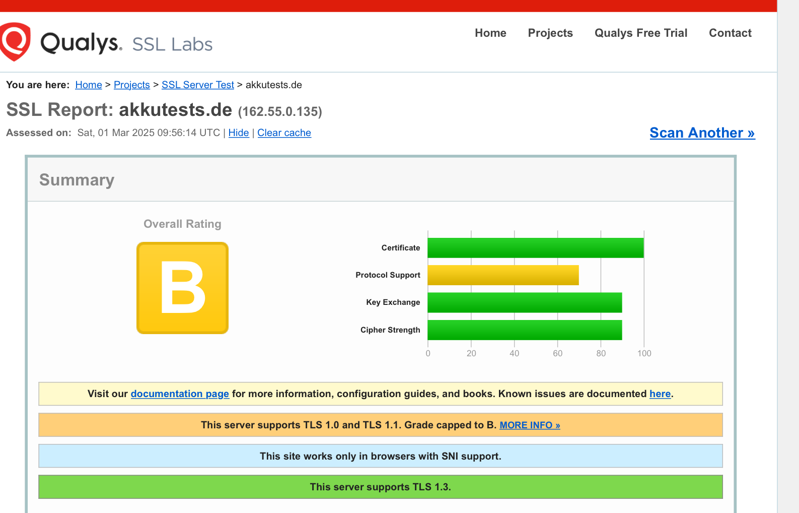

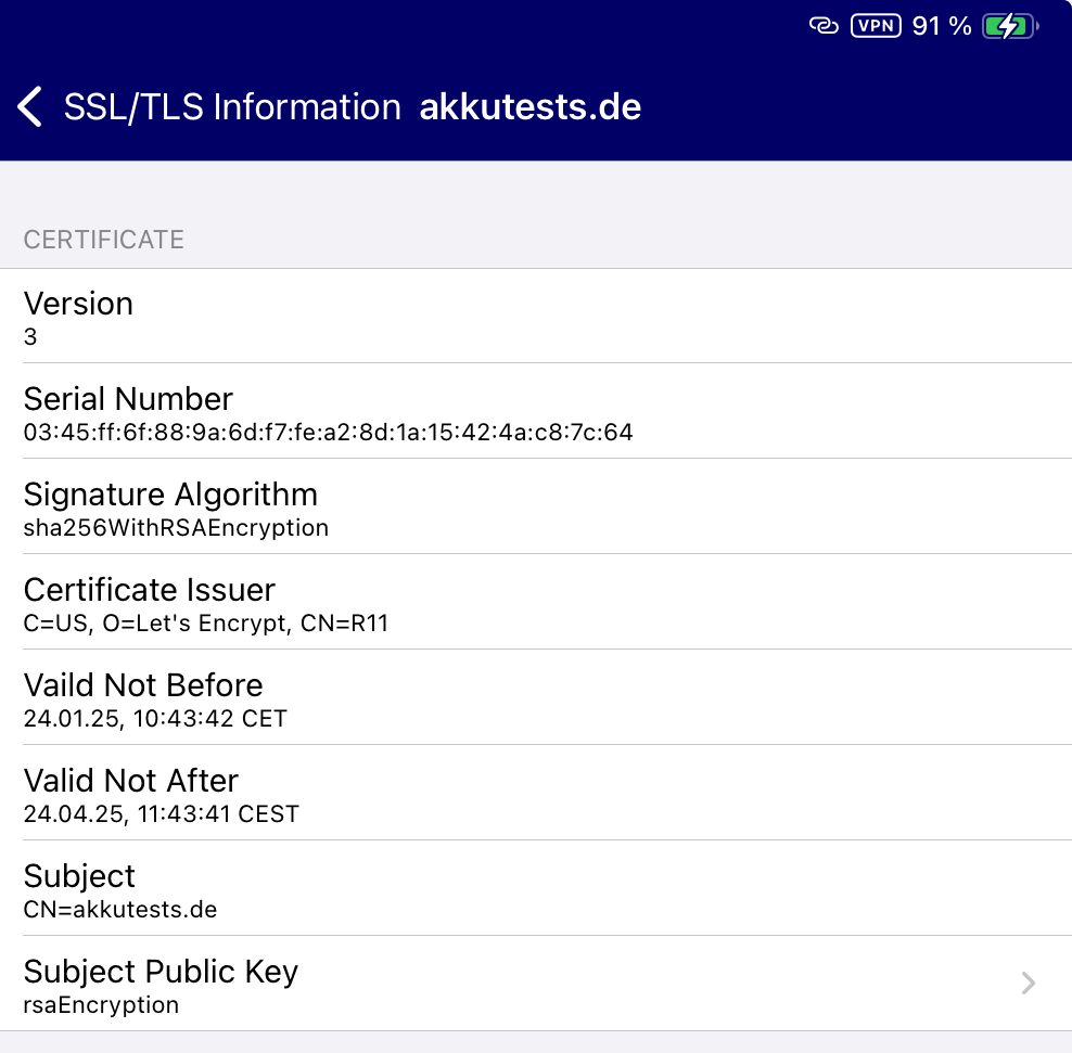

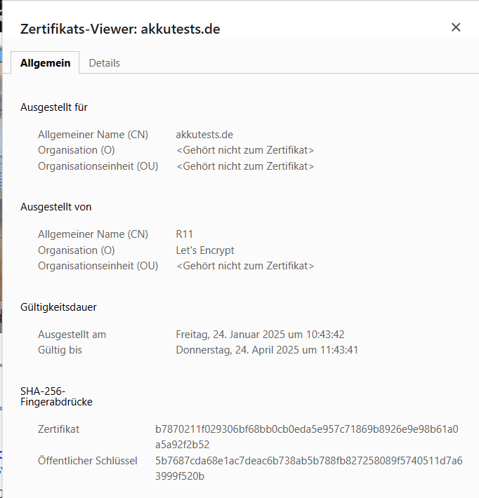

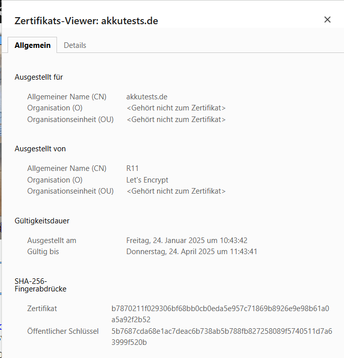

Das aktuelle Zertifikat existiert seit 24.01.:
Daran liegt es nicht, allerdings können natürlich auf der Seite noch absolute Links sein, die http enthalten. Das unbedingt mal überprüfen.

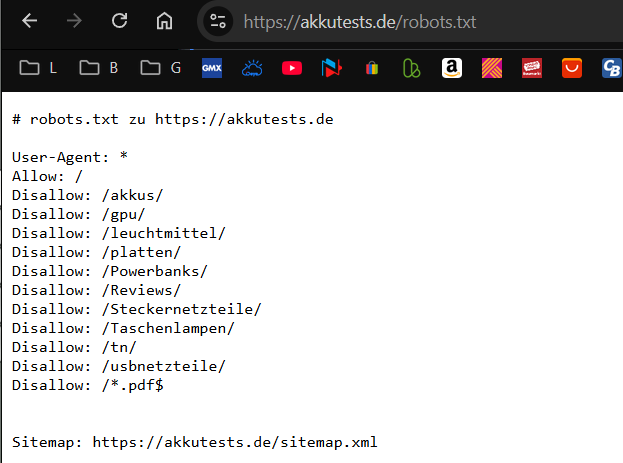

verwundert mich etwas, über http ist die seite eigentlich nicht mehr erreichbar, es ist eine Weiterleitung zu https eingerichtet. Ein Zertifikat ist ebenfalls vorhanden:
Auch die robots.txt ist vorhanden:

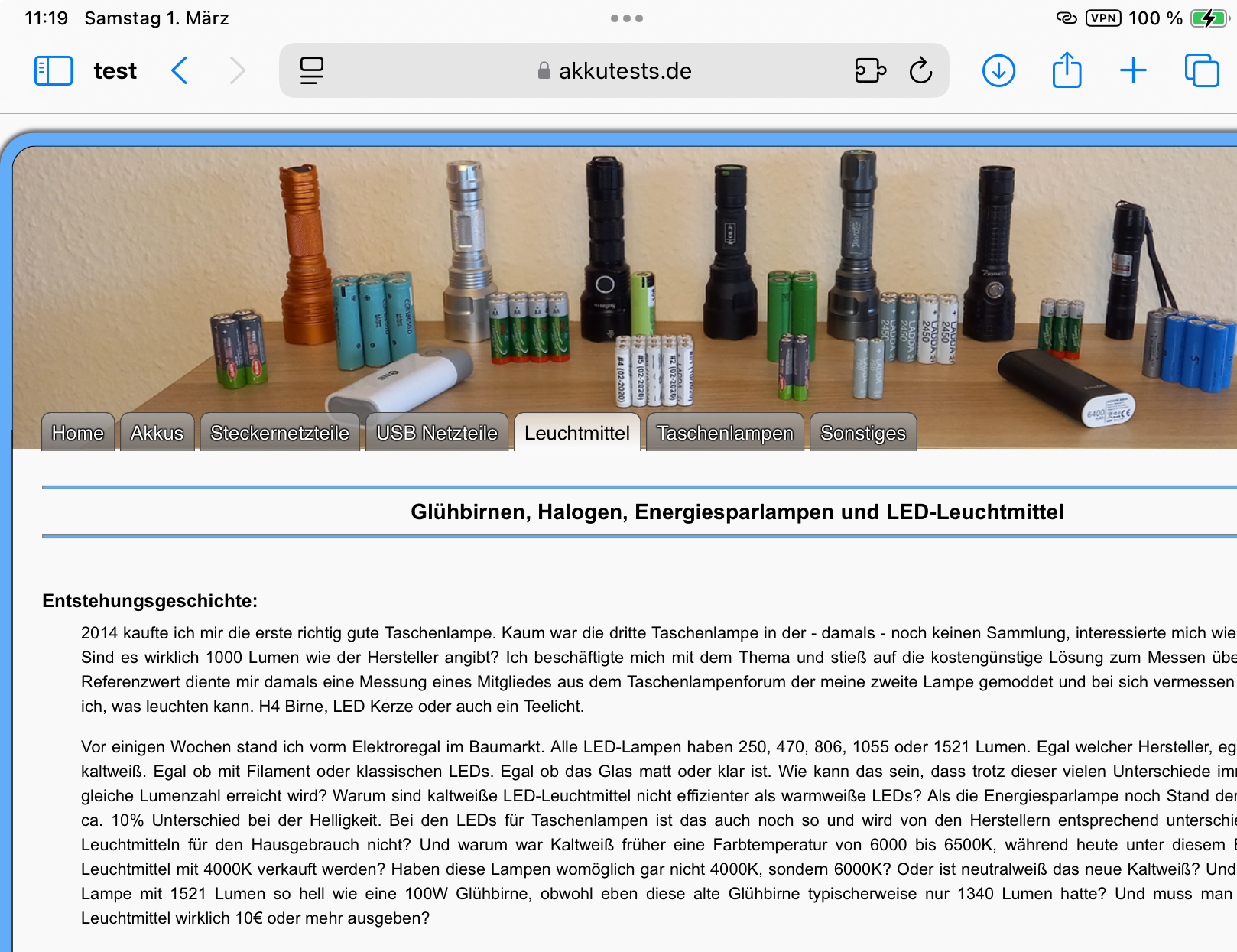

@habichtfreak
Also für mein iPad wäre sie schon geeignet, wenn sie etwas besseren HTML Code hätte, der sich an die Breite im Hochformat anpassen würde:
Da gebe ich dir recht, irgendwie finde ich den Fehler nicht. Ich dachte
Code:
<meta name="viewport" content="width=device-width, initial-scale=1" />
würde da Abhilfe schaffen, aber leider wirkt es nicht

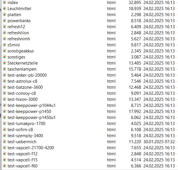

nein habe ich nicht. ich habe weder gerade, noch heute, noch gestern etwas geändert. Der Zeitstempel der index.html und aller anderen html Seiten die online sind ist mehrere Tage alt

  • Auf Mobilgeräten (bzw. Geräten dessen Browser die Seite mit weniger als 1500px rendern) kommt es derzeit zu dem Problem, dass man nach links und rechts scrollen muss
    • ich denke ich habe jetzt eine Lösung gefunden, zumindest ist die Darstellung wenn ich sie in den Entwicklertools von Chrome für mobile Geräte anschaue ok (das Update ist noch nicht eingespielt)
  • warum ich die Seite nicht für kleine Bildschirme optimiere: Weil die Tabellen und Grafiken die eigentlich interessanten Daten sind. Die kann man auf einem kleinen Bildschirm nicht erkennen
    • da mir aber durchaus klar ist, dass nicht wenige Menschen mobile Geräte zum surfen nutzen (auch wenn ich überhaupt nicht dazugehöre) habe ich mir eben mal mein Handy geschnappt (2400x1080px) und computerbase aufgerufen:
      • große Tabellen sprengen auch hier die Seitenbreite, man muss dann auch wieder nach links und rechts scrollen
      • Grafiken sind nahezu nicht zu erkennen weil sie so klein sind
    • was ich damit sagen will: computerbase ist für kleine Auflösungen optimiert, aber es gibt einfach Dinge, die passen nicht zusammen, weil sie nicht sinnvoll nutzbar sind
