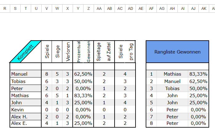

In einer kleinen Auswertung wird nach 2 Spieltagen Spieler gleiche Werte ( in % ) und wird im Rang nicht richtig dargestellt.
Die Formel filtert nur den ersten Namen und belegt damit die anderen Plätze, anstatt Spieler 3 & 4 auf den Rang3 zu setzen.
Ich hab mal das Bild angehängt.
Es soll die Tabelle Rangliste Gewonnen ausgewertet werden und bezieht sich auf die Tabelle davor.
In der Tabelle Rangliste bei den Namen steht die Formel:
=INDEX(S23:S30;VERGLEICH(AJ23;Y23:Y30;0))
bei den Prozenten die Formel:
=KGRÖSSTE(Y23:Y30;1)
Wie kann man das darstellen, das alle Namen auftauchen und zB John u AlexE mit 25% sich Rang 4 teilen und dann mit Rang 6 weiter geht ?
Wäre für eine Hilfe Dankbar.

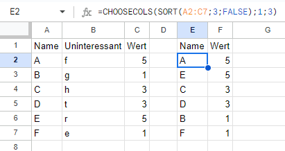

Google Sheets hat mittlerweile erheblich mehr Funktionen im Repertoire.
Als erstes solltest Du alle verbundenen Zellen auflösen, die erschweren korrekte Formeln unnötig!
Daher nur ein Teaser, der Dir ausgewählte Spalten einer nach der dritten Spalte sortierten Matrix spillt:
=CHOOSECOLS(SORT(A2:C7;3;FALSE);1;3)
… und wenn Du noch die Plätze 1-6 links angefügt haben willst, ginge so etwas:
=HSTACK(SEQUENCE(6);CHOOSECOLS(SORT(A2:C7;3;FALSE);1;3))

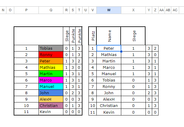

Ich brauche nochmals Hilfe. Soweit hat mit Choosecols alles Bestens funktioniert.
Nun bräuchte ich noch eine Extra Tabelle und da haben Spieler Ergebnisse mit
3:0 oder 3:1 oder 3:2
Das 3:0 ist besser als das 3:1 und besser als 3:2.
meine Liste sieht so aus:
die Formel in Liste 2 bei Platz 1 liest sich so:
.=CHOOSECOLS(SORT($P30:$T40;3;FALSCH);2;3;4;5)
( ^^ ohne Punkt vorne )
Nur in Spalte W ist die Formel, nach unten bis Platz 11 wird das Ergebnis automatisch eingetragen.
Was müsste ich noch eintragen, damit zuerst Mathias mit dem Ergebnis 3:0 da steht ?
