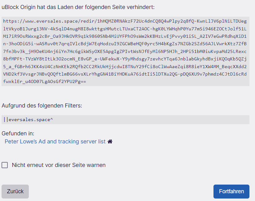

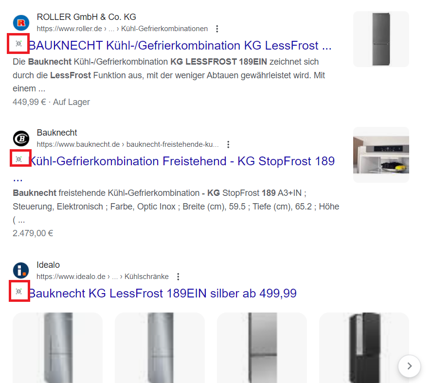

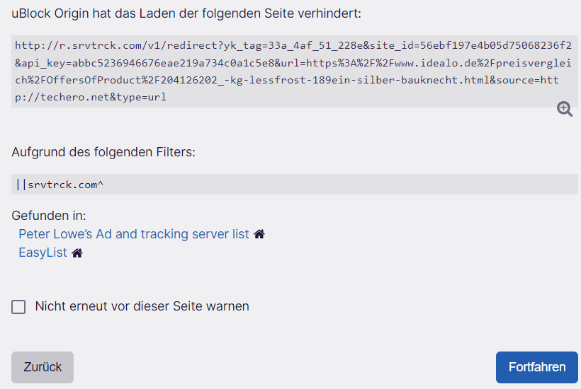

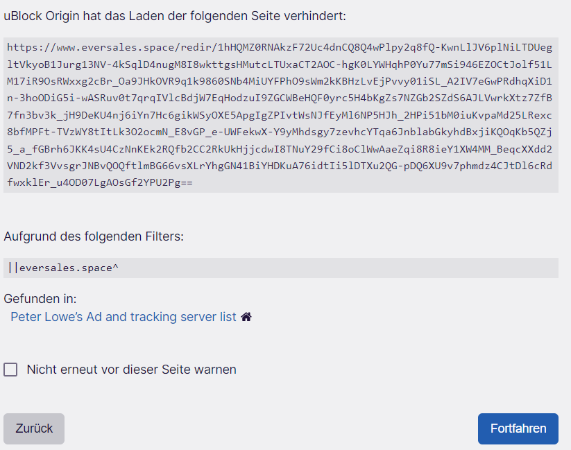

seit einigen Tagen ist mir aufgefallen, dass wenn ich bei Google etwas suche, vor dem Ergebnis ein Symbol zu sehen ist, dass ich nicht entziffern kann. Klicke ich das Ergebnis an, blockt es der Werbeblocker. Anfangs ist es mir nur bei Suchergebnissen zu Aliexpress aufgefallen, neuerdings taucht das bei fast jedem Treffer auf:
Ich kann praktisch keine Suchergebnisse mehr aufrufen, ublock blockt alles:
ja, mir ist klar, dass ich den Filter ausschalten könnte. Aber ich frage mich eher, warum werde ich nicht direkt auf die Webseite geleitet, die ich erwarte? Es gab mal eine Zeit, da war das so. Ist das heutzutage der neue Standard, oder hab ich mir was eingefangen? Die angegebene Filterliste nutze ich seit vielen Jahren.
ADWcleaner habe ich laufen lassen, hat nichts gefunden. Ich nutze Chrome, aktuelle Version. Win11 und wie bereits erwähnt ublock als Werbeblocker
Allgemein gefragt, falls das weiterleiten an mir unbekannte Webseite normal ist: Warum wird das heutezutage gemacht? Welche Nachteile/Konsequenzen hat das für mich, wenn ich das zulasse?

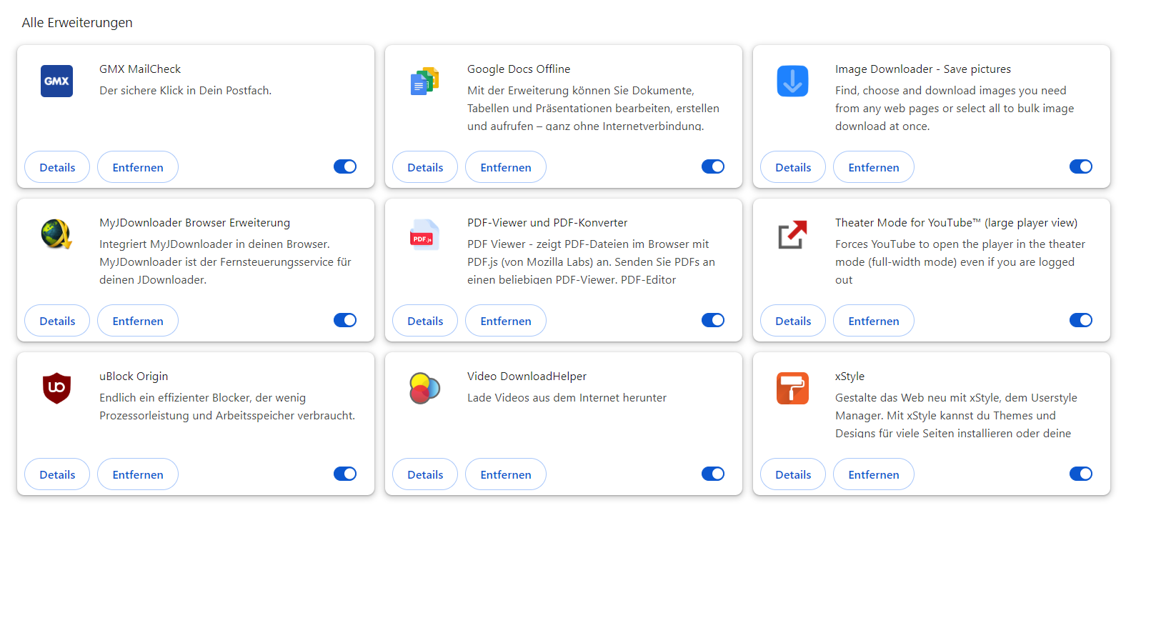

Ich hab jetzt mal folgendes prodbiert:
Alle Addons außer uBlock origin deaktiviert --> Problem ist weg
Anschließend ein Addon aktiviert, Chrome geschlossen, kurz gewartet, Chrome wieder geöffnet (selbe Suche) und geschaut ob das Symbol/verhalten wieder da ist.
Das ganze solange wiederholt bis alle Addons wieder aktiviert sind. Das Symbol und diese merkwürdigen Weiterleitungen sind verschwunden.
Falls es eines der Addons ist/war, konnte ich so leider nicht heraus finden welches. Da ich das Problem schon seit ca. 2 Wochen habe und Chrome/der Rechner unzählige Male geschlossen wurde, vermute ich irgendwie, dass das Problem wieder auftauchen wird (auch wenn es gerade weg ist)

Die Frage mit den Einstellungen war ob du dort eventuell aktivierst hast Werbung zu markieren und nicht ausblenden oder so. Da kann man hunderte Optionen aktivieren. Das ist die erste und zweite Seite.
Die Reviews lesen sich so als würde der Autor der Extension alle Links durch im Browser durch Affiliate Links ersetzen. Das blockt natürlich der uBlock ;-)
https://chromewebstore.google.com/d...-pic/daeljdgmllhgmbdkpgnaojldjkdgkbjg/reviews
