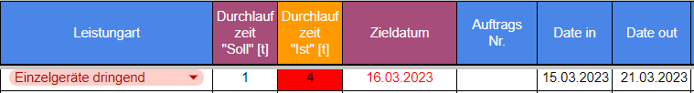

Ich lasse in einer Zelle mittels zweier Datumsangabe (Eingangsdatum und Ausgangsdatum) die Nettoarbeitstage in der Spalte "Durchlaufzeit" berechnen.
Spalte "Durchlaufzeit" =NETTOARBEITSTAGE.INTL(H104;I104;1)-1
Da zuerst das Eingangsdatum eingegeben wird und Tage später das Ausgangsdatum, wird in der Spalte "Durchlaufzeit" ein negativer Wert (-32144) angezeigt. Das ist wohl eine Datumsangabe.
Ziel ist es, wenn das Ausgangsdatum noch nicht eingetragen wurde, dass in der Spalte "Durchlaufzeit" nichts angezeigt wird.
Ich habe es mittels bedingter Formatierung versucht, aber der negative Wert wird nicht angesprochen.
Z. B. mit Kleiner als 0, Schriftfarbe = weiß.
Hätte jemand eine funktionierende Lösung für das Problem?

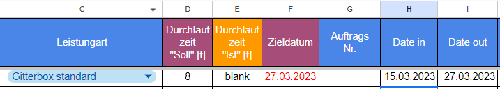

Das wäre die Formel für Bedingungen:
Code:
=IF(isblank(I104);"blank";NETTOARBEITSTAGE.INTL(H104;I104;1)-1)
Eleganter wäre:
Code:
=IF(isdate(I104);NETTOARBEITSTAGE.INTL(H104;I104;1)-1;"blank")
Moin Möller13,
danke für die Antwort, aber das hat nicht hingehauen.
Ohne Datum schreibt er "Blank" aber auch mit Datum!
Der Formelteil "Nettoarbeitstage" wird wohl nicht berücksichtigt in der Formel.
Ich weiß das "Blank" nur ein Platzhalter ist.

Dann ist I104 nicht leer. Oder irgendetwas anderes ist im Argen. Dazu muss man aber die Datei haben, keine Bildchen davon.
Moin Steve,
Du hast recht, da war was anderes im Argen und zwar die Sprachbarriere deutsch/englisch.
Jetzt läuft alles.
