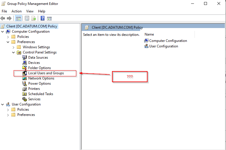

Hallo ,
Ich habe übungszwecke ein User erstellt ( Peter ) , nur der User Peter , darf nicht mit lokalen Administratotionrechten den Admin spielen. Er soll ein zweites Account bekommen für administratrive Tätigkeiten.
adm-Accounts sollen auf allen Clients und Mitgliedservern automatisch lokale Administrationsberechtigungen erhalten. Wie kann ich das am Besten realisieren ? Sind das funktionen den man in der GPO machen muss ?
Ich habe was ähnliches gefunden im GPO , weis aber nicht ob das der richtige Weg ist . Unter GPO Local User and Groups , da kann ich eine Gruppe erstellen oder die schon erstellte gruppe dort hinein fügen , jeder User der in dieser Gruppe hinzugefügt wird , wird automatisch Admin, aber weis nicht ob das so richtig wäre :-/
LG
estelle eine gruppe in der domäne "alle ausser Peter" und füge die
per option auf dem Bild hinzu.
das wars.
Hab’s auch so gemacht , und tatsächlich hat es funktioniert, jeder User der in dieser Gruppe hinzugefügt wird , ist automatisch ein Administrator , heist man muss jetzt nicht immer auf Member Of und Add gehen .
PS: Was meint man mit:
Es soll eine zentrale Administration von Berechtigungen ermöglichen und sich selbst dokumentieren ?
Muss ich dies iwo einstellen ?
Mit freundlichen Grüßen
Zentrale Administration heisst in der AD und nicht lokal etc., dokumentieren ist selbsterklärend.
