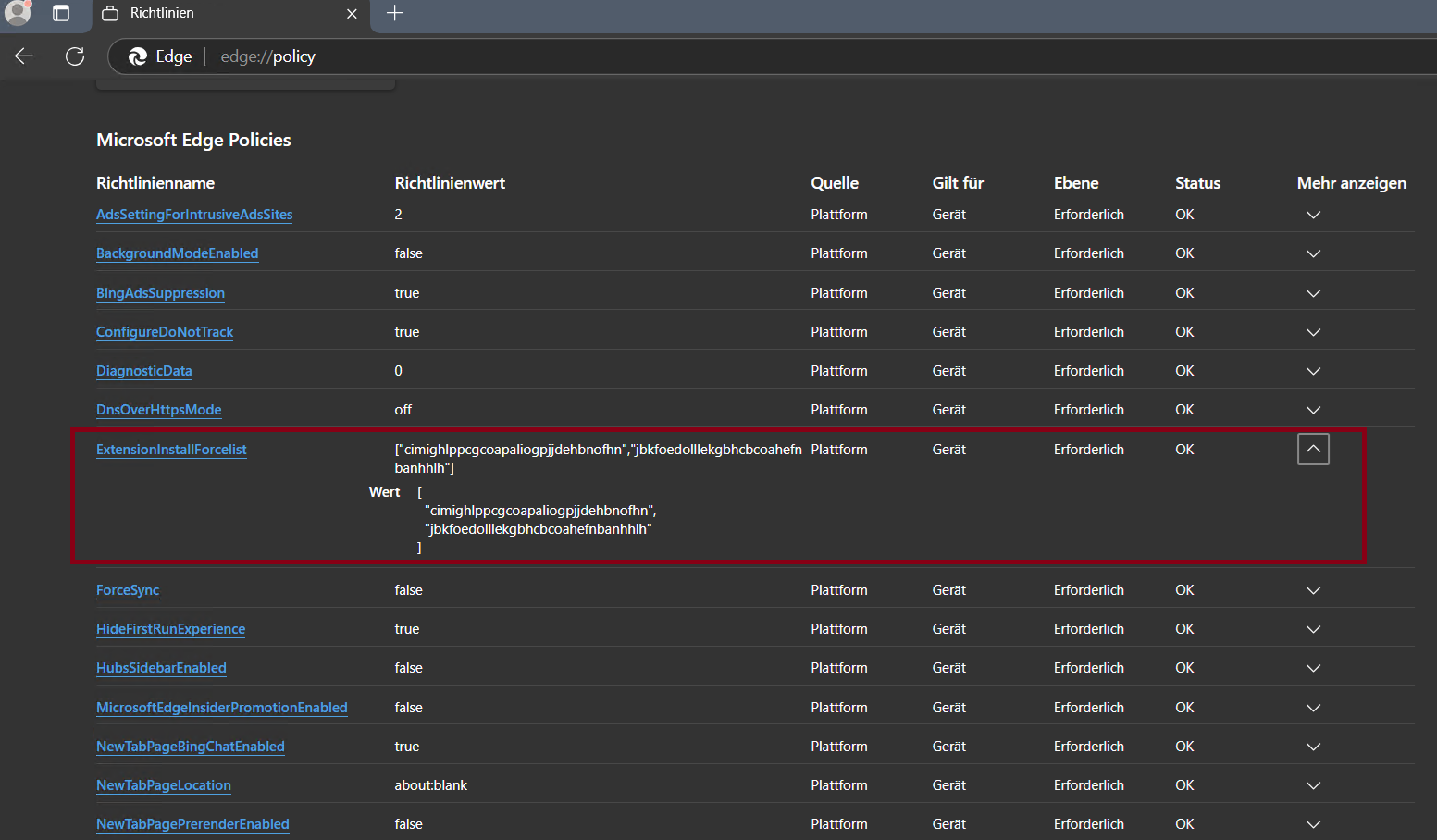

In die GPO einzutragende Extension-ID ist also "cimighlppcgcoapaliogpjjdehbnofhn". Richtlinie greift auch:
(Im Screenshot ist noch zusätzlich die ID für den Bitwarden PW Manager als Test, der aber auch nicht automatisch installiert wird)

Was ist denn in den GPO unter WIndows-Komponenten/Microsoft Edge bei den Extensions eingestragen, sprich ob diese überhaupt erlaubt sind?
Ich hab ja keine Blockregel aktiv, also sind alle Extension erlaubt. Manuell kann ich die ja installieren :x.
Edit: Ich hatte aber auch schon die ID manuell in die Richtlinie "Installation bestimmter Erweiterungen zulassen" gepackt. Hat aber auch nix gebracht. Die GPO soll ja nur bei Verwendung von Sperrlisten gültig sein. Ich nutz aber keine Sperrlisten.
Edit2: Ok, also in 2 Produktiv-Domänen funktionierts, in meiner Testdomäne nicht^^.
Ok, Problem ist gelöst. Man sollte wohl nicht immer auf Testservern Dinge ausprobieren, die nur über nen Proxy Zugang zum Internet haben. Aus irgendeinem Grund ignoriert der Edge-Updater die Proxyeinstellungen und konnte daher den Edge nicht aktualisieren. Hatte da noch Version 130 oder so drauf.
Ich hab dann den direkten Internetzugang freigeschaltet und dann konnte der Edge-Updater auch den Browser aktualisieren und et voila, ublock origin lite wurde auch in meiner Testdomäne im Edge installiert.
