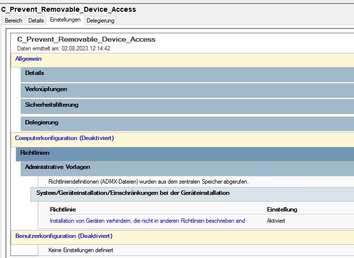

wir haben in der AD eine GPO die den Gebrauch von externen Geräten wie USB etc. verhindert
(Installation von Geräten verhindern, die nicht in anderen Richtlinien beschrieben sind).

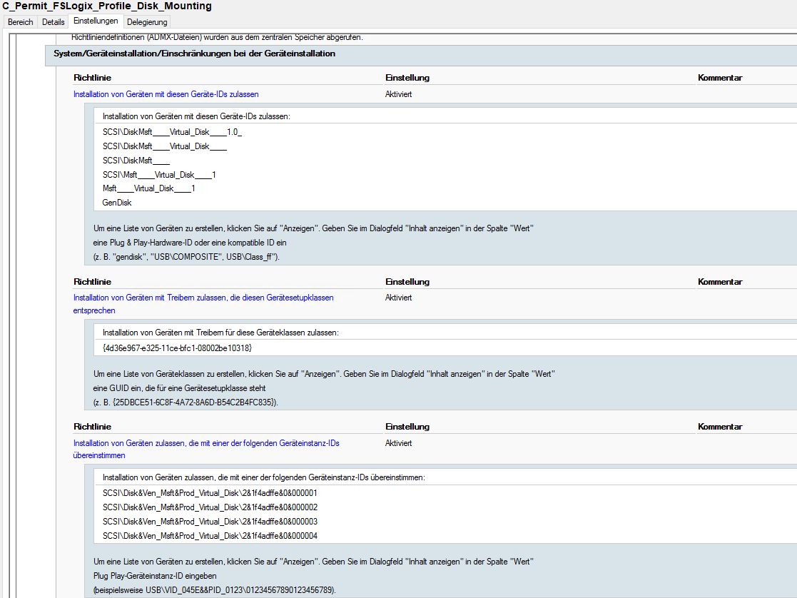

Es gibt eine weitere GPO, die für alle FSLogix User mittels Hardware ID das Mounten der VHDX ermöglichen soll
(Installation von Geräten mit diesen Geräte-IDs zulassen), doch leider, sobald die GPO mit dem Verbot von externen Medien greift, kann die VHDX nicht mehr gemountet werden.

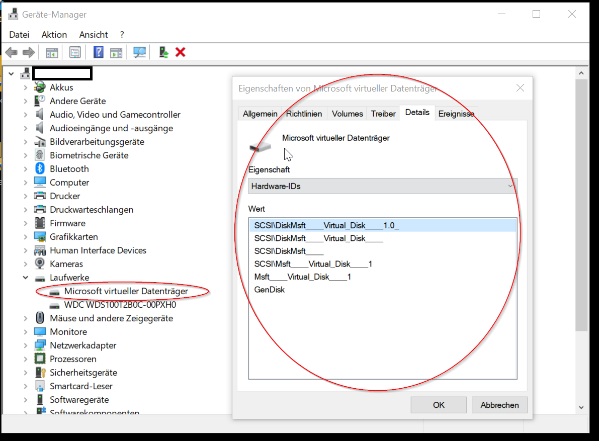

Ich habe mittlerweile das Gefühl, die Hardware IDs sind nicht die richtigen, obwohl aus dem Gerätemanager ausgelesen.

Was meinst du genau mit Ausnahme VHDX? In der GPO habe ich die Geräte ID, bzw. Hardware IDs eingetragen. Es handelt sich ja um eine Microsoft Virtual Disk. Nur anscheinend werden die IDs völlig ignoriert.

Ich habe jetzt alle IDs durch inkl. Geräteklassen IDs und dessen GPO und nichts funktioniert.

Ich habe mir mal im Geräte Manager angeschaut welche Geräte nicht installiert werden, wenn die GPO greift.
Daraufhin habe ich herausgefunden, dass wenn ich in der zweiten GPO die Geräte ID STORAGE\Volume eintrage funktioniert es, allerdings können dann auch USB Medien etc. wieder benutzt werden, das ist doch nicht der Sinn der Sache...
