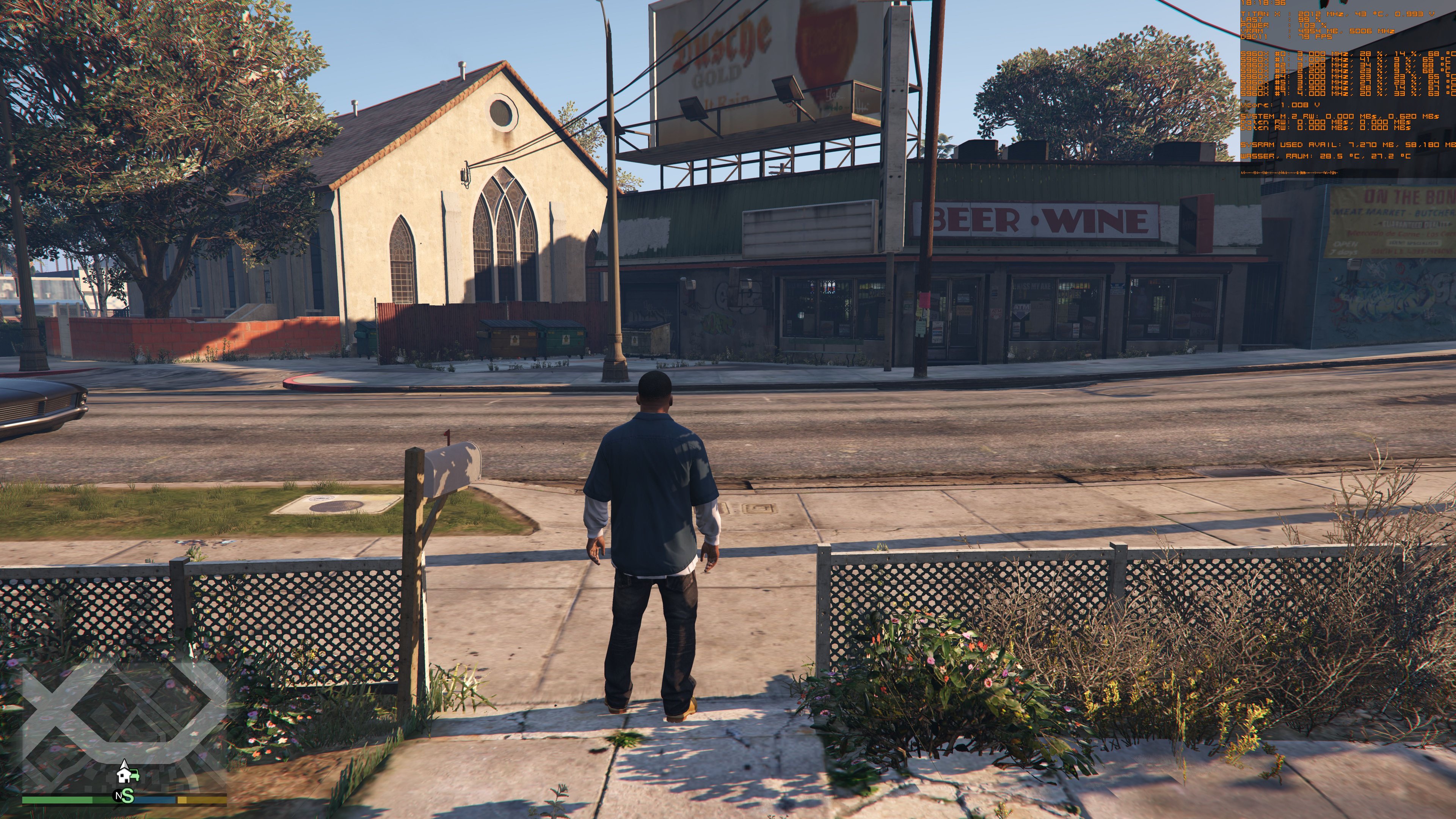

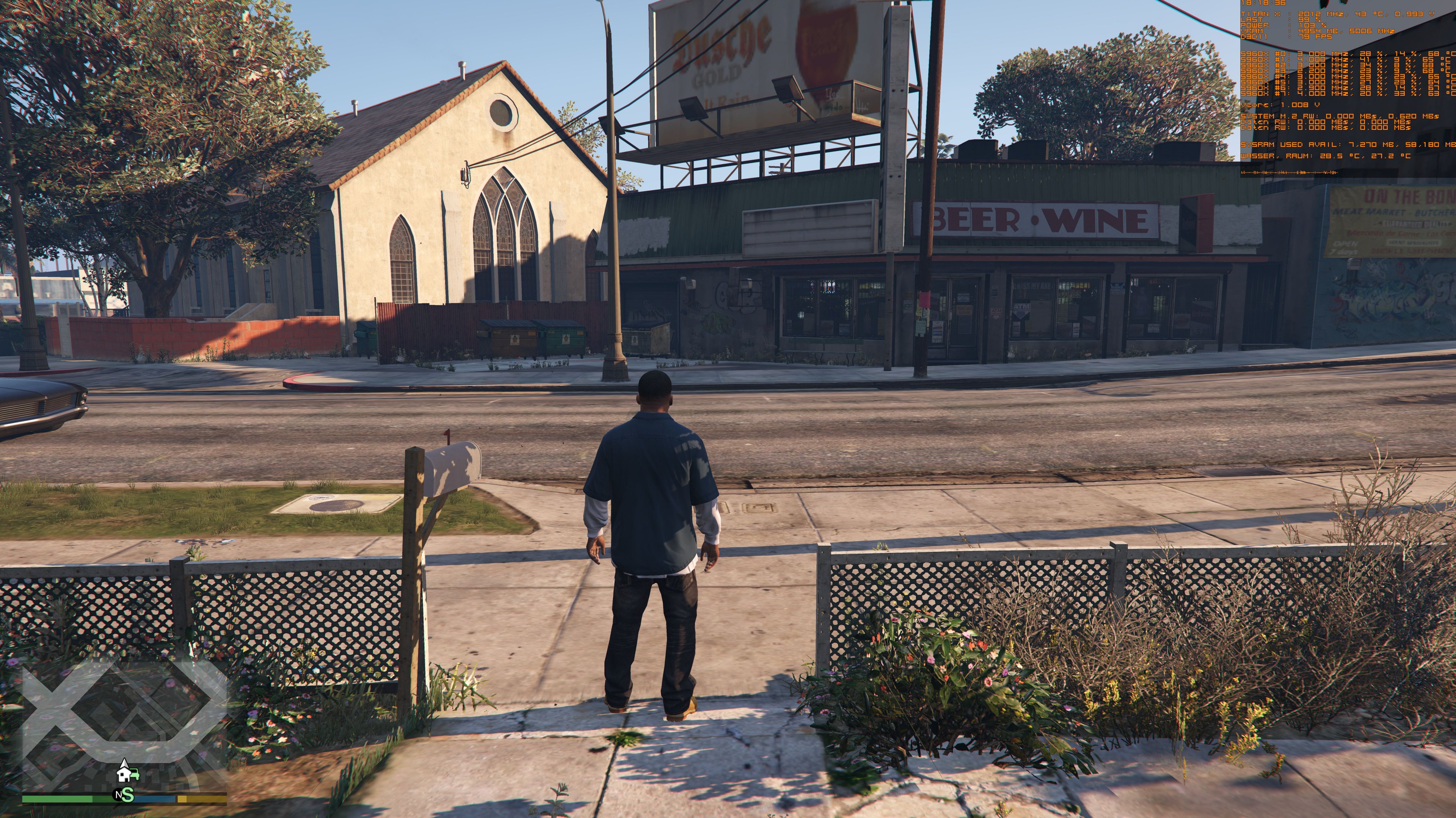

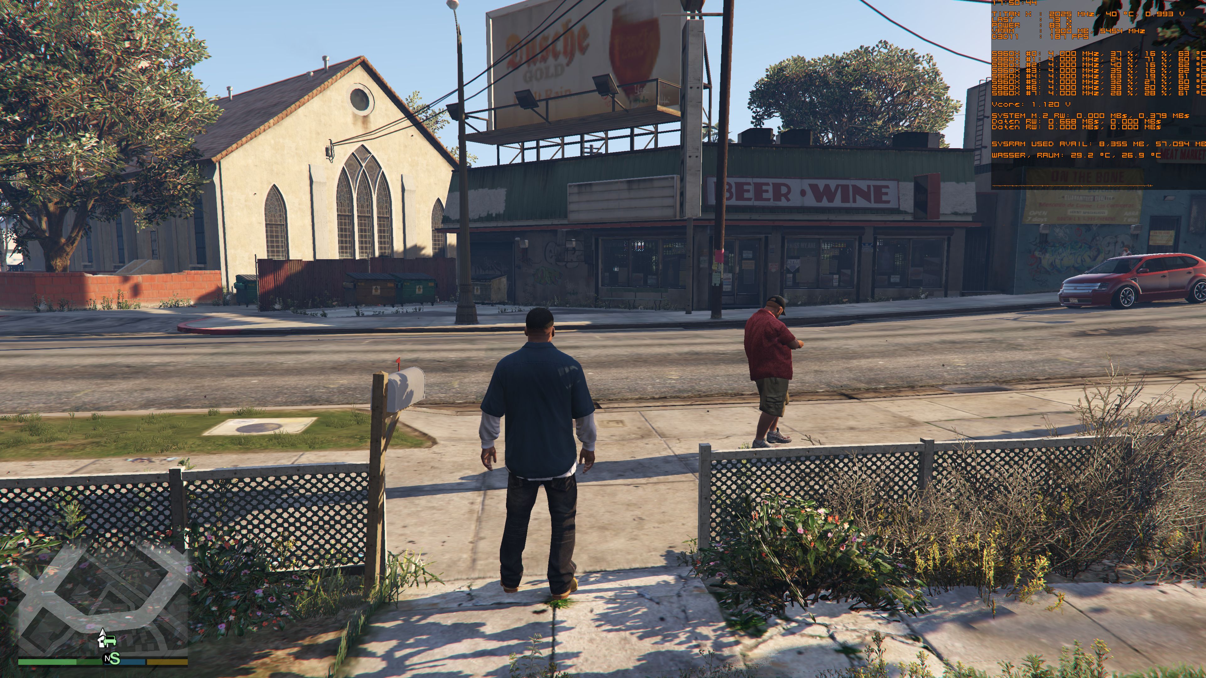

In der Regel kranken die "aber mein Bekannter"-Vergleiche zu 90% an unterschiedlichen Settings, und nicht an Deiner Hardware.
gta5_2017_06_22_17_50lyuan.jpggta5_2017_06_22_17_54p2up5.jpggta5_2017_06_22_18_18mesdm.jpg
