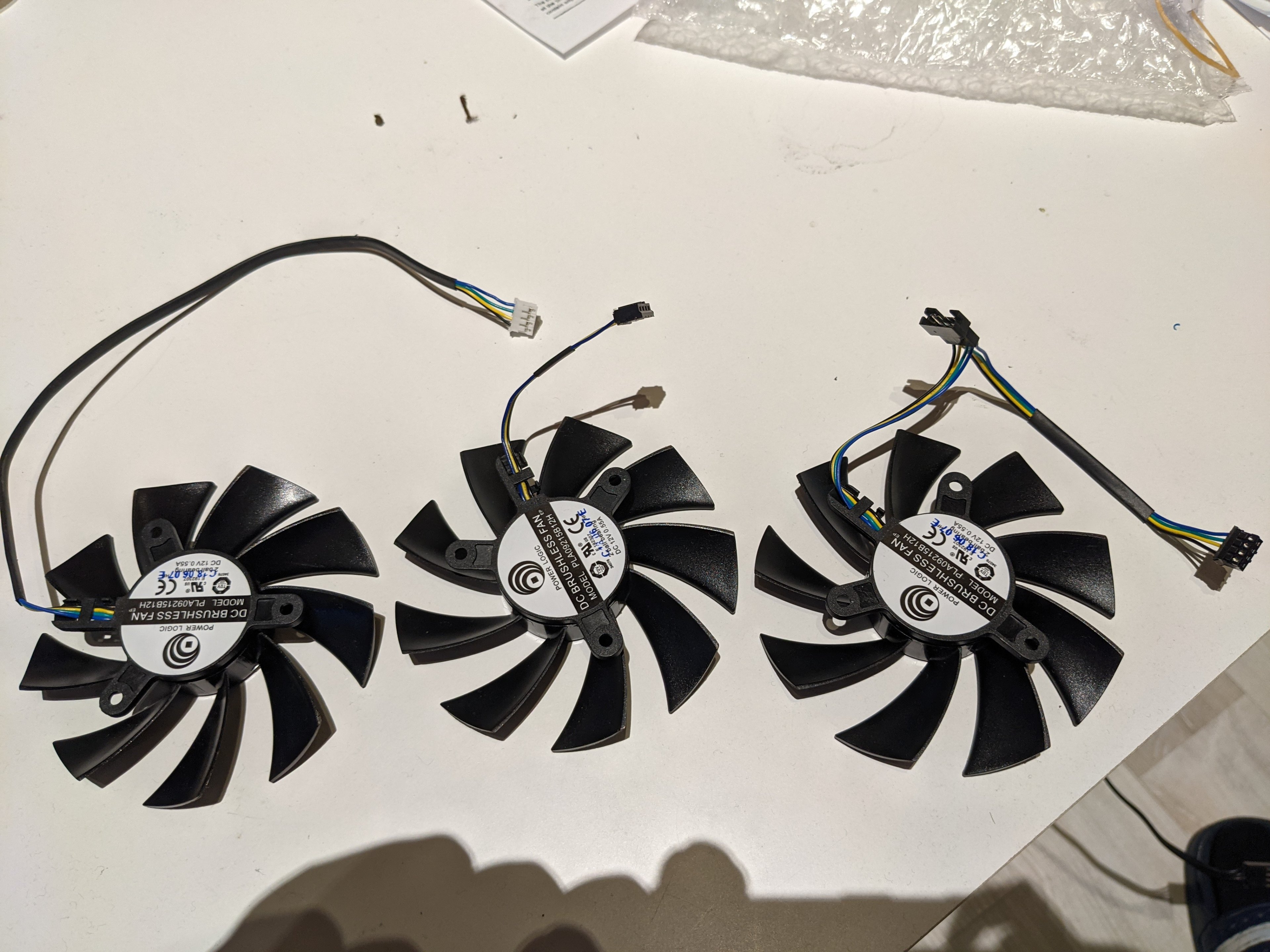

Ich muss quasi die zwei linken miteinander verbinden bevor es zum rechten geht. Bei den alten Lüftern gibt es keinen Stecker den ich nicht rausreißen müsste.
Ich kann ein bisschen löten aber wo genau sollte ich das denn hier verlöten?

Dachte mir halt, daß wenn du nicht das fertige Kabel in Deutschland bekommst, es dir dann selber zusammenlöten könntest! Die einzelnen Stecker/ Buchsen sollten doch auch hierzulande erhältlich sein!
Wo müßtest du die rausreißen?
Du könntest doch auch die Verkabelung der alten Lüfter komplett übernehmen und einfach dort die Lüfter abzwacken und die neuen dort anlöten!
Reaktionen: littlefoot
Das wäre wohl auch die günstigste Variante 🤔 Sollte ich das so verlöten? Kann ich nicht einfach einen der Stecker abschneiden und beim anderen mit reinlöten?
Das mußt du vor Ort entscheiden, was für dich weniger Lötarbeit bedeutet!
Und denke auch an den Schrumpfschlauch, mit dem du dann die einzelnen Adern des Kabels am einfachsten/ besten isolieren kannst!
