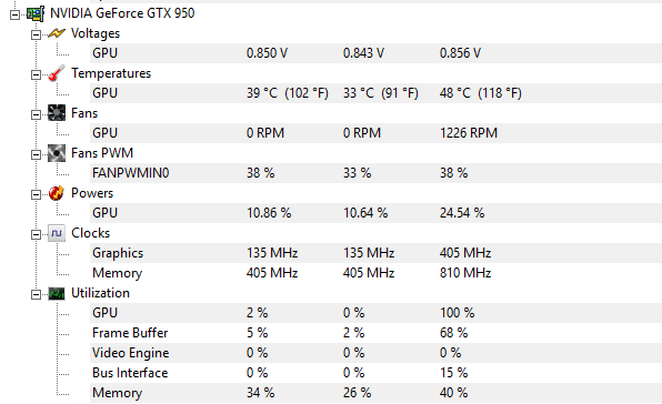

Hey ich habe eine gtx 950 von zotac und benutze das programm firestorm, dort ist die max temp auf 80grad eingestellt und power ist auf 100%
normalerweise ist dies dann auch der fall und bei hwmonitor steht bei power alles mögliche von 15-100% leistung (min und max) aber seit heute obwohl ich nichts umgestellt habe, kriegt meine gpu irgendwie nichtmehr ansatzweise soviel power (siehe bild)
wie behebe ich das? habe logischerweise spürbar weniger fps ingame
Das sollte doch die GPU Auslastung sein was HW Monitor anzeigt, oder nicht ?
Hat deine GTX 950 überhaupt ein PCIe Stromanschluss ?
Anderen Nvidia Treiber installiert ?
Wovon ich rede ist der Reiter unter "Powers" Gpu. Hier habe ich normalerweise bis zu 80-100% je nachdem was ich gerade spiele aber seit heute geht es nichtmehr über 25%~ und ich habe deutlich weniger FPS
Treiber sind gleich (hatte extra geschrieben dass ich nichts geändert habe.) und einen PCIe Stromanschluss hat sie

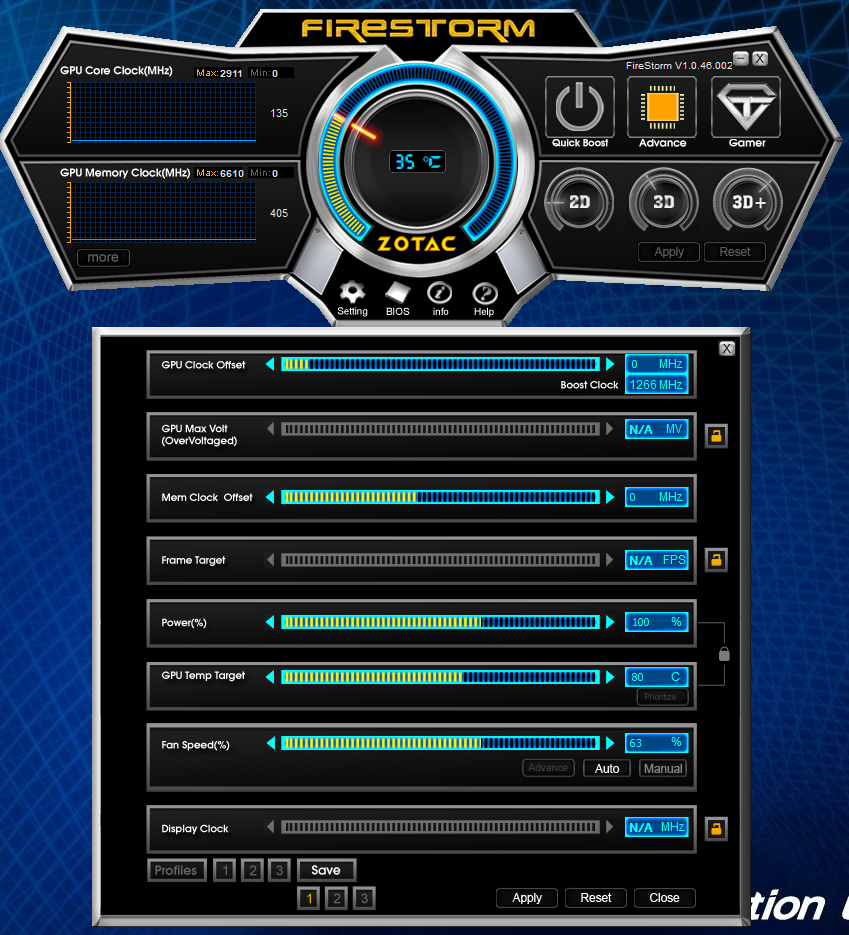

Firestorm sieht zb so aus obwohl zb die Lüfter der Graka nichtmal laufen:
Utilization GPU ist die Auslastung, und Powers sind die Prozente bis bei 100% das Power-Target erreicht wird.
Dein Problem ist, dass deine Karte nochnichtmal in den mindest 3D-Takt (eigendlich immer über 1000MHz) wechselt.
Es ist nicht gut weil deine Auslastung bis auf 100% geht und er trotzdem nicht den Takt hebt obwohl noch genügend Platz bei zum Power-Target und Temperatur-Target offen sind.
