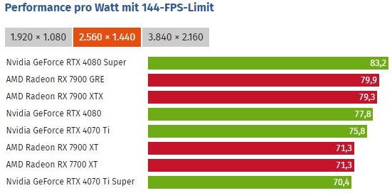

Die 7900xt wird mit FPS-Limit wesentlich sparsamer, wenn auch ein Takt-Limit gesetzt ist.
Das schlechte Abschneiden im 144fps Diagramm hat mich doch verwundert.
zB: Starfield, Akila City mit 60FPS Limit 2560x1440:
ab Werk Einstellung ca. 230w
Takt auf 2381MHz (Turbo geht drüber) begrenzt ca. 165W
bei gleicher Schwuppizität

...was aber für die meisten Grafikkarten angewendet werden kann.
zB: Starfield, Akila City mit 60FPS Limit 2560x1440: ...
bei gleicher Schwuppdizität
60fps am 144Hz-Moni ist ne komische Wahl.
Gerade in Starfield würde ich doch 71fps nehmen, = 142Hz per LFC vom Moni.
oder
Mal austesten, wo das Fps-Limit mit FG liegen muss, damit 142fps/Hz anliegen.
(bei FG ist nicht garantiert, das 71fps nativ = 142fpsFG sind, vllt. brauchts ca. 74fps nativ, um auf 142fpsFG zu kommen)
Dann kann sich die 7900xt hoffentlich besser von der 7700xt absetzen hinsichtlich Effizienz.
(ja, ist schon erstaunlich, das ausgerechnet die 7900xt bei dem Test mit der Szene nicht so gut klar kommt)
btw.

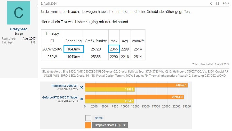

die 7900xt sollte sich bei maxTakt 2366 auch noch gut UVen lassen, siehe Anhang2
(in tricky Games dann halt statt 1043 auf 1075mV gehen)
Mein Monitor kann nur 60Hz ohne FreeSync, und ich brauchte halt einen Vergleichswert zum 144er-Diagramm vom ComputerBase-Test mit festen FPS.
Der Verbrauch ist ca. Takt x benötigte Volt^2, und diese Kurve bei Teilleist scheint suboptimal gewählt bei einer 7900xt, wenn ich mit einer kleinen Änderung am max. Takt so drastisch den Verbrauch senken kann ohne die oc/uv Keule mit extra Tools wie dem MPT in der ich jeden Parameter von Hand optimieren muss/kann (stabil?).
Zum Vergleich:
Max Boost nach cpu-z 2394 mhz braucht 230w
Eingestellt 2381 braucht 165w.
