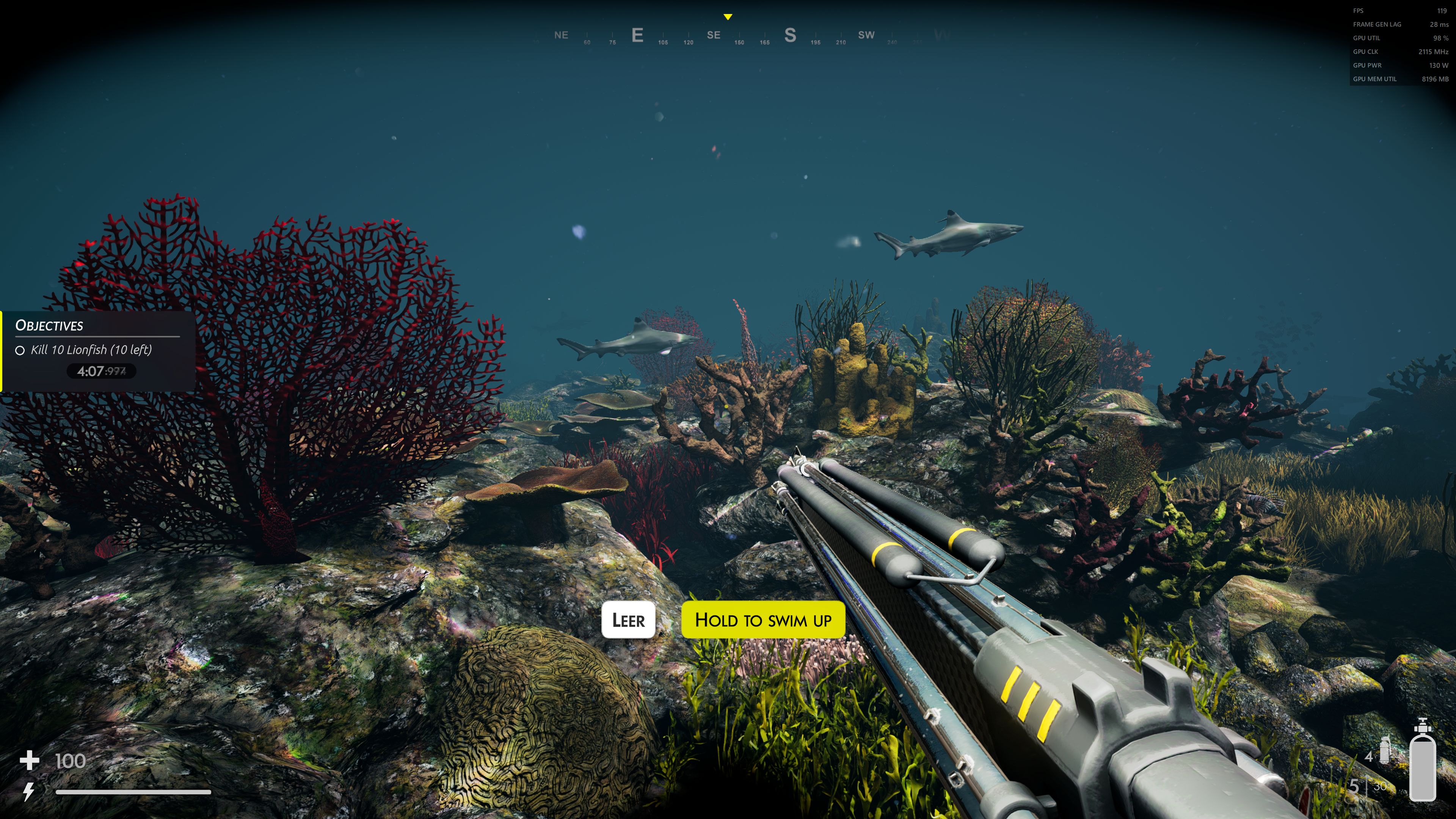

In der Praxis nutzen viele FG/AFMF, ... da ist ein Verbrauchstest schon lange überfällig!
(viiiel interessanter als FHD@60fps bei manchen Reviewern)

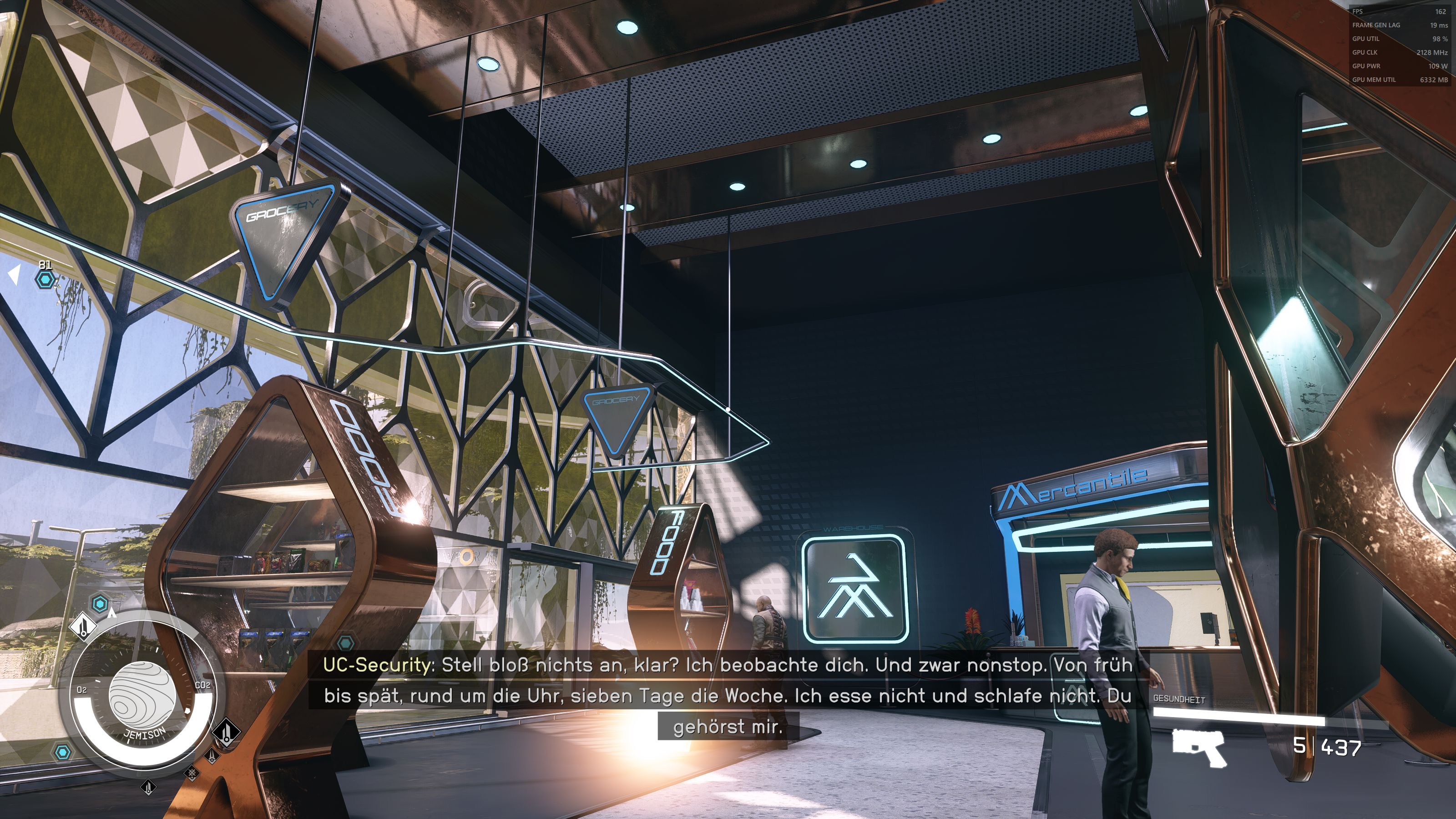

Du verwechselst AFMF mit FG.(AFMF ist rein Treiber, nur FG ist ingame implementiert)
FG schafft keine Verdopplung der Fps, sieht allerdings ein mue besser aus und ist stabiler.(bei den minFps)
AFMF verdoppelt i.d.R. die Fps bei minimal Mehrverbrauch.
just for fun
FG+AFMF gleichzeitig, ... siehe Anhang

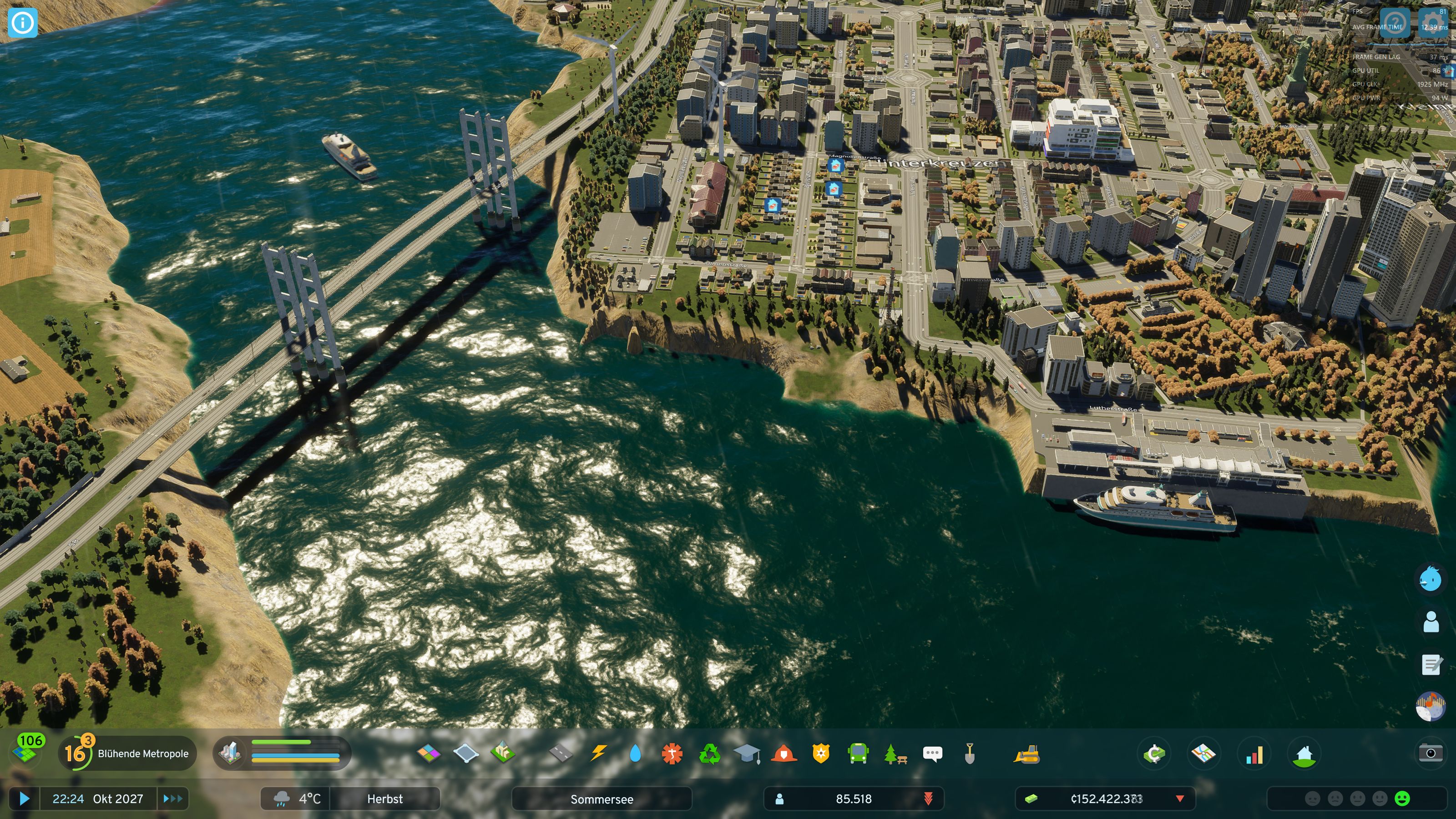

Northstar2710 schrieb:
AFMF, why not?
gerade im Hochsommer sinnvoll, ... nicht jedes Game braucht die Latenz
und wenn man eeh im CPU-Limit ist, soundso ne gute Möglichkeit
(allerdings ist bisher nicht jeder Treiber gleichermaßen smooth, warum auch immer)
