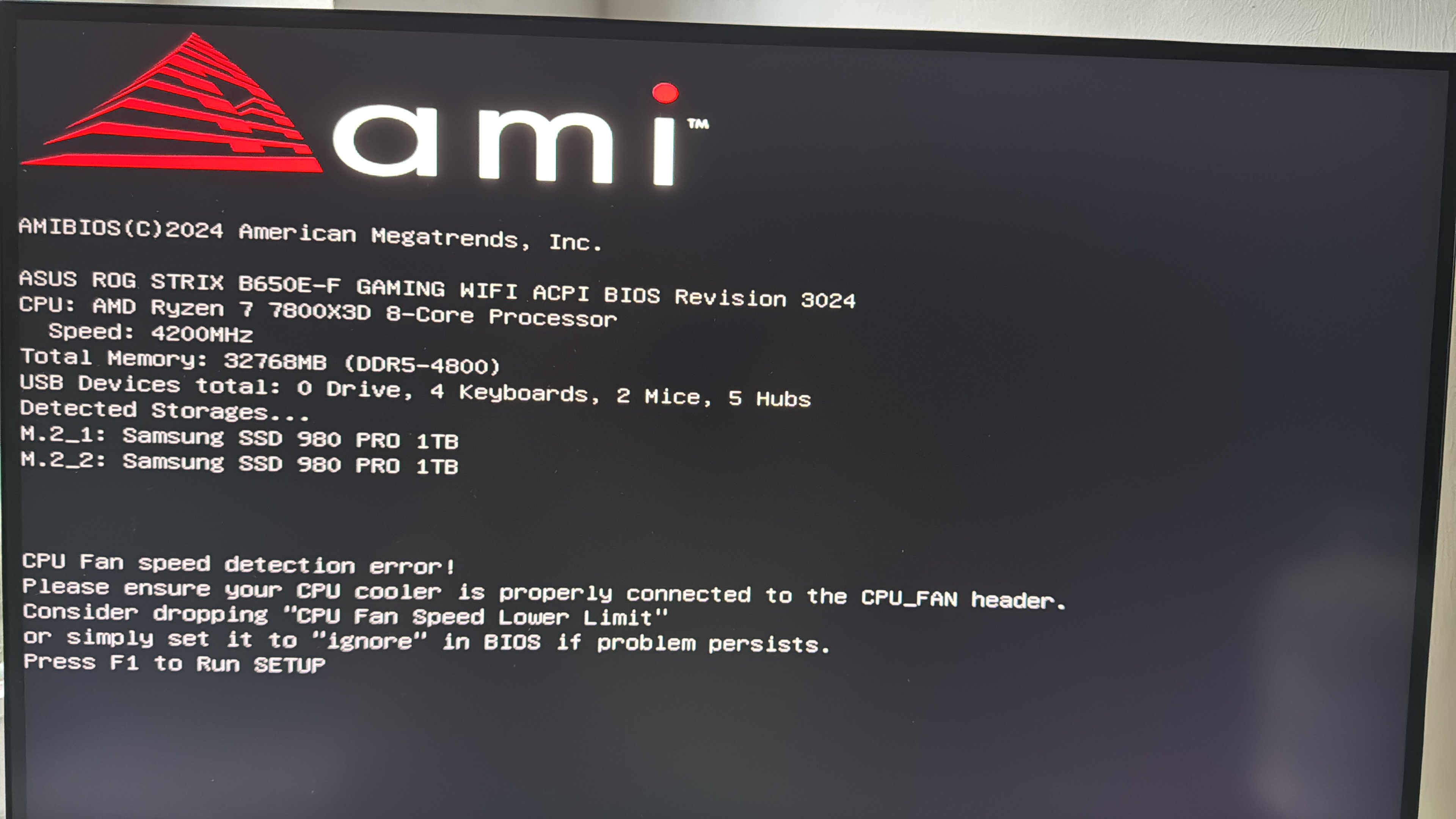

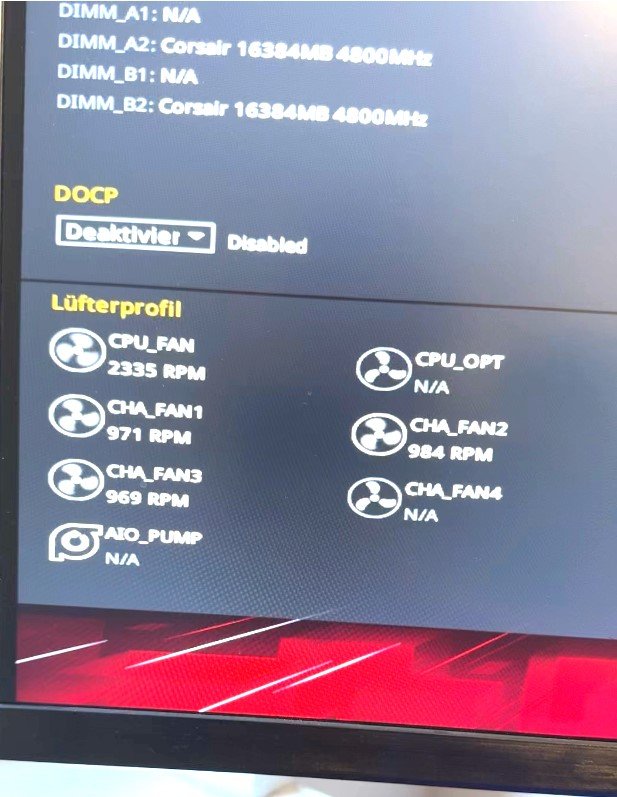

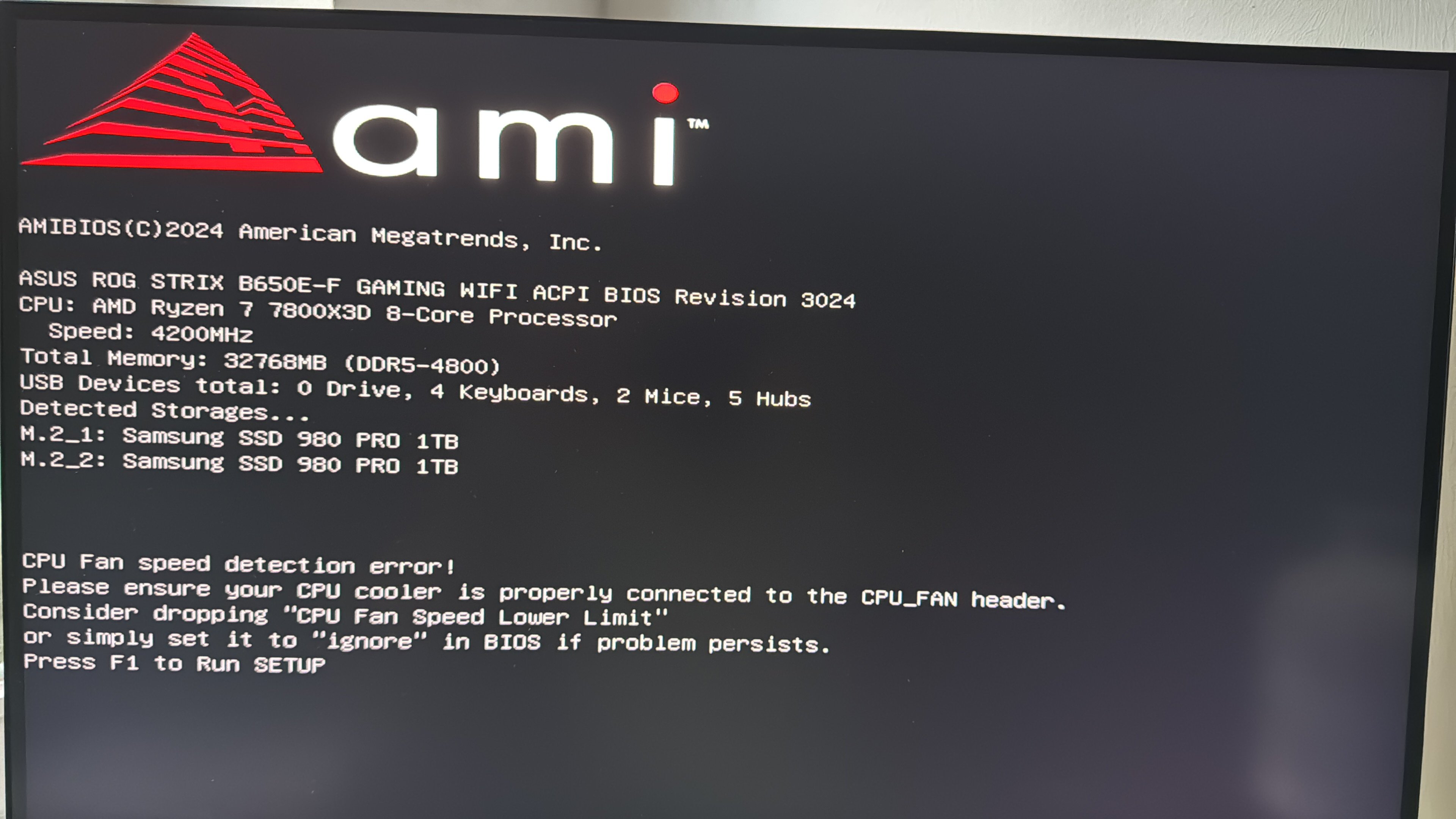

Begonnen hat dies zeitlich ca. zusammenhängend mit der Fehlermeldung "CPU Fan speed detection error!" (siehe Foto anbei).

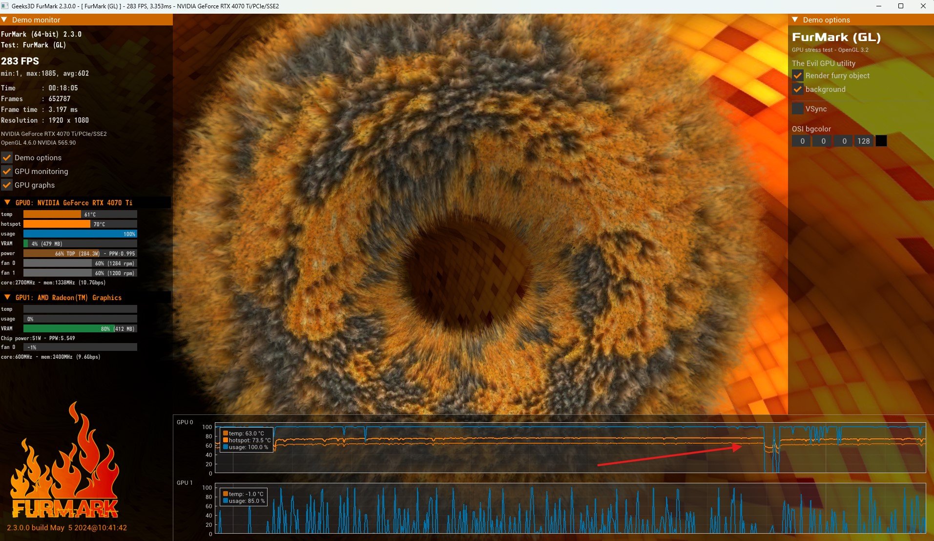

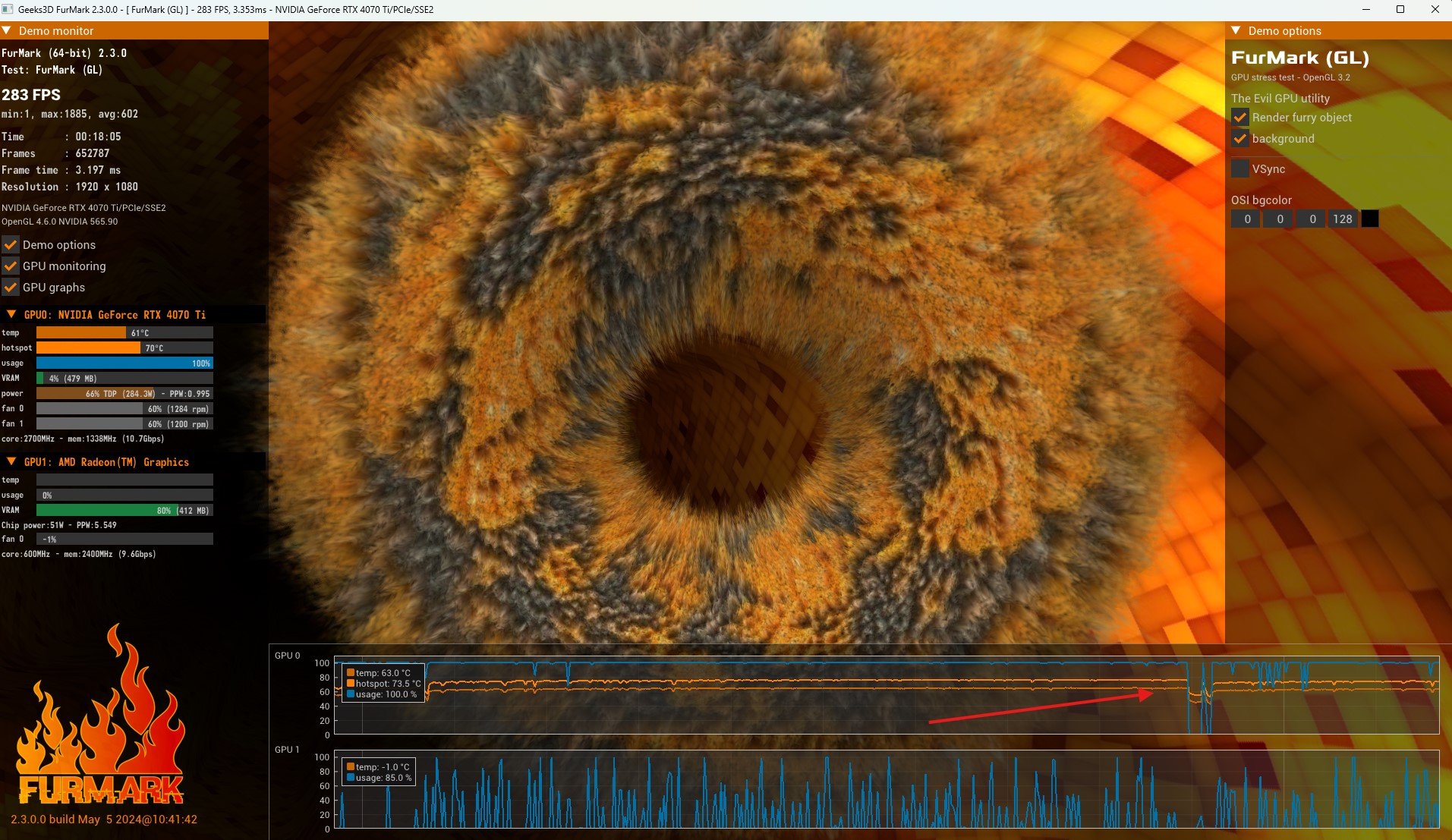

Mit dem Tool "FurMark" habe ich herausgefunden, dass die GPU Usage in diesen Momenten sehr kurzzeitig auf 0% fällt. Auch hiervon habe ich einen Screenshot erstellt (siehe Verlauf der oberen blauen Linie).

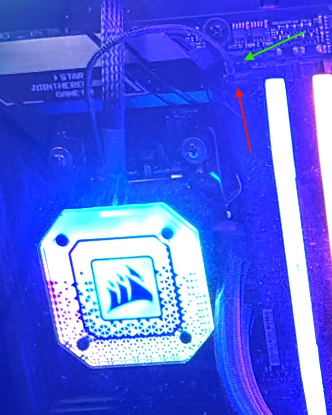

Ich habe meinen PC geöffnet und die Anschlüsse auf dem Mainboard, die den CPU-Kühler kühlt abgezogen und neu angesteckt um auszuschließen, dass sich dieser im Verlaufe der Zeit gelöst hat.

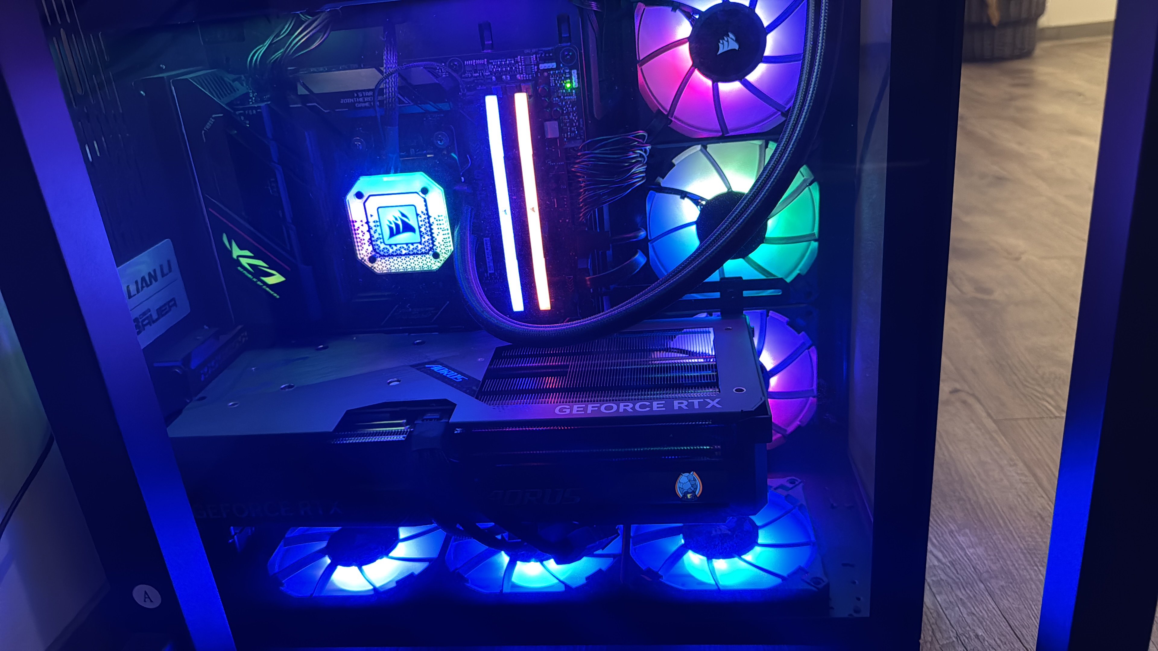

Da ich wie beschrieben selbst wenig Ahnung habe, habe ich ein Foto des Innenlebens gemacht, auf welchem die verschiedenen Kühler zu sehen sind. Ich kann sie so leider nicht näher benennen. Ich kann aber sagen, dass sie alle laufen.

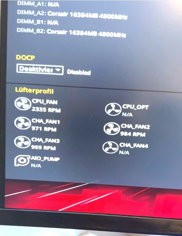

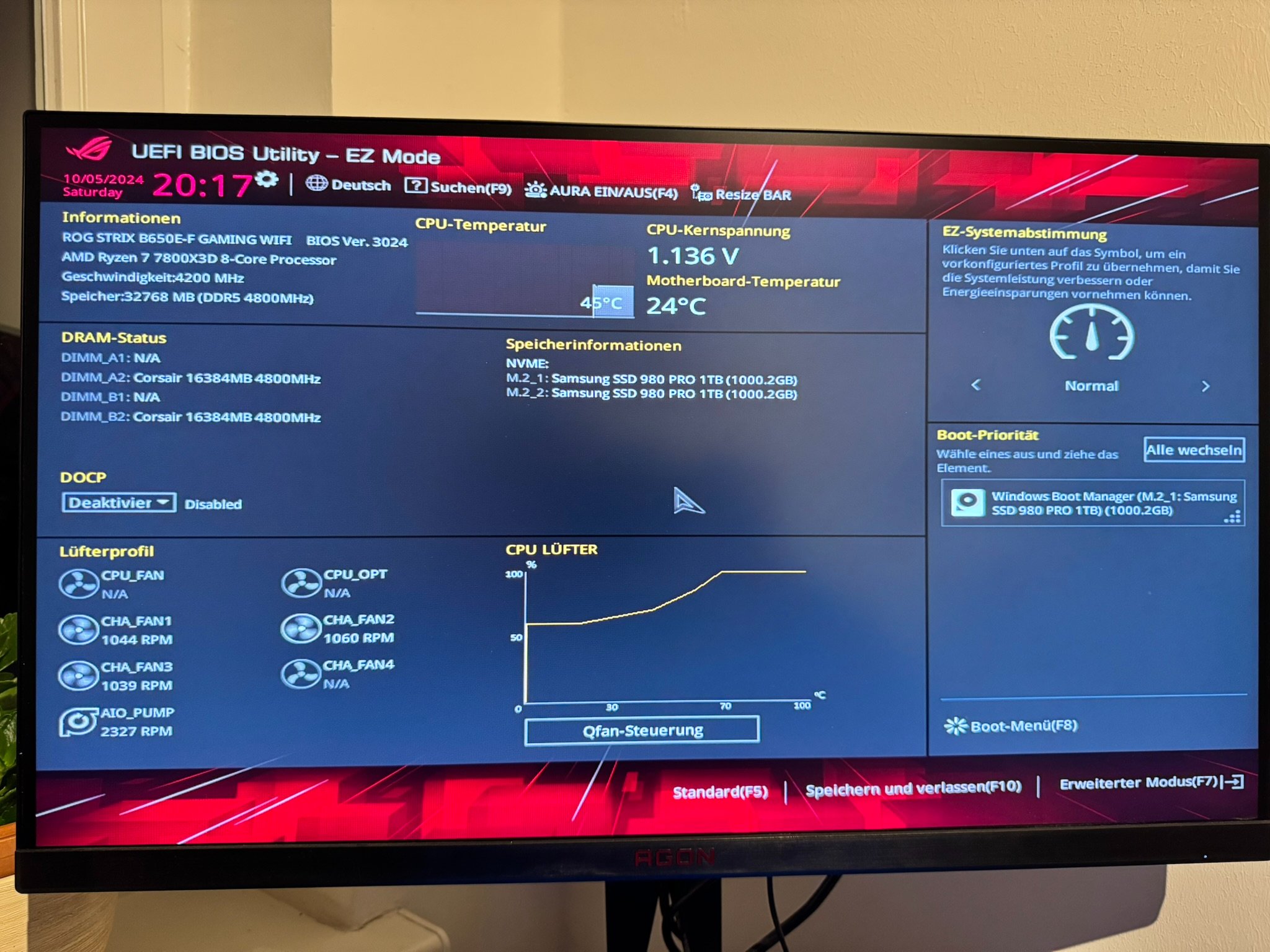

wäre es nicht sinnvoll, die Pumpe an den Pumpenanschluss zu stecken? da steht im BIOS nämlich nix
Reaktionen: UK Monkey, mibbio, Tom-S und eine weitere Person
Würde auch erstmal auf Probleme mit der Pumpe tippen. Denn die hängt ja scheinbar am Anschluss für den CPU-Lüfter, der die Fehlermeldung wirft und nicht am extra dafür gedachten Pumpenanschluss.
Wenn die Pumpe am richtigen Anschluss steckt, dürfte das Mainboard dann wahrscheinlich auch eine Pumpenfehler als Meldung anzeigen.

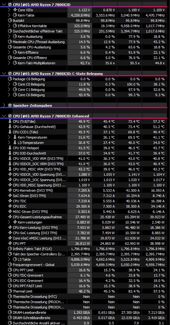

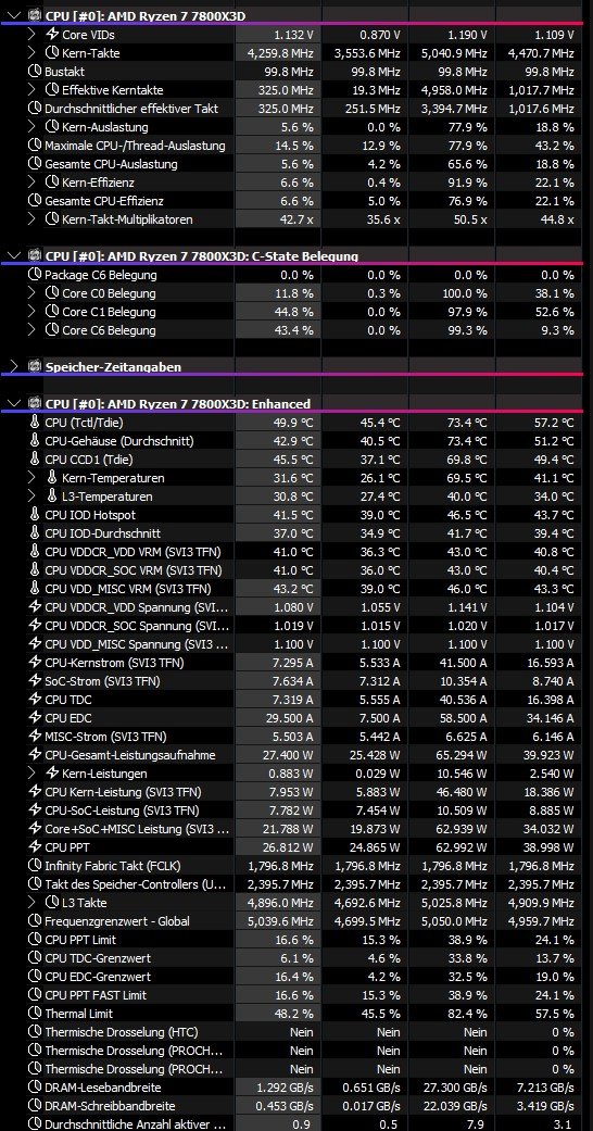

Ich habe gerade mal HWiNFO laufen lassen, während ich FarCry 5 gespielt habe, bis der Fehler wieder auftrat. Ich habe zum einen einen Screenshot gemacht, zum anderen eine .CSV Datei exportiert (wobei ich nicht weiß, ob man mit dieser etwas anfangen kann).
Geht für euch aus dem Screenshot etwas hervor? Ggf. ist die Temperatur im Maximum tatsächlich zu hoch?

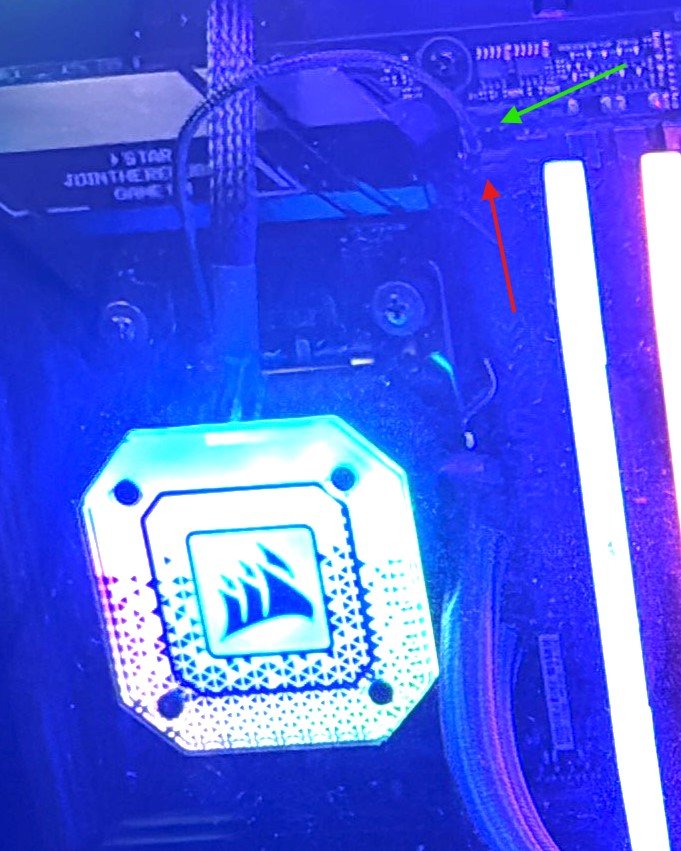

Ich habe mir das Handbuch des Mainboard heruntergeladen und die Seite mit dem Kühlsystem herausgesucht und erkenne darauf, dass die Wasserkühlung im "CPU_FAN" (roter Pfeil) angeschlossen ist (auch, wenn der Screenshot auch hier ein N/A anzeigt..)- und nicht im direkt darüber liegenden "AIO_PUMP" (grüner Pfeil) - ggf. bringt mich das einen Schritt näher - allerdings wundert es mich, dass das Gerät so viele Monate ohne derartige Probleme lief...

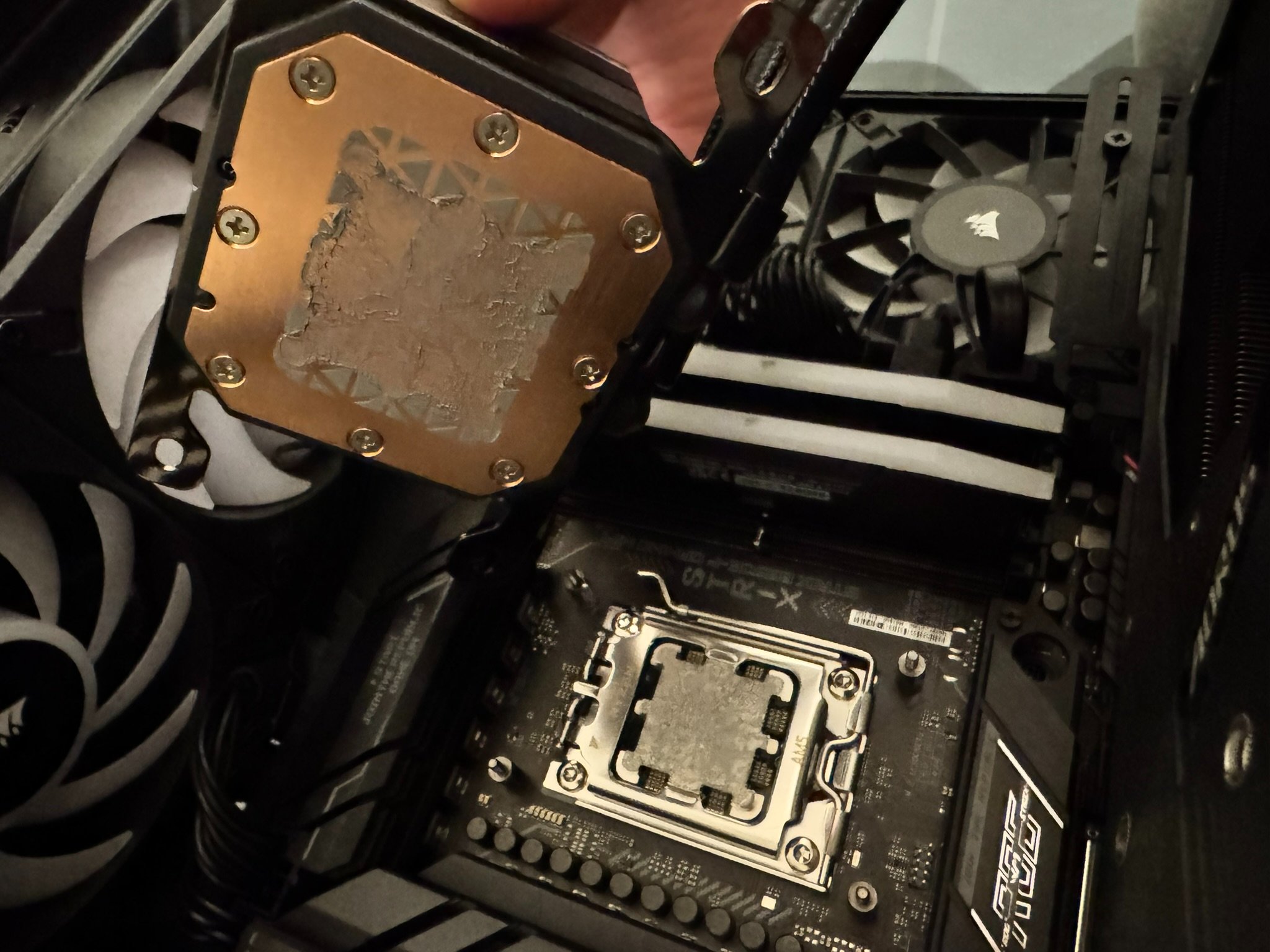

Zudem habe ich verstanden, dass ich den CPU Kühler mal abschrauben soll um zu prüfen, ob (genügend) Wärmeleitpaste drauf ist. Ich gehe zwar davon aus, dass mein Kumpel daran gedacht hat, aber das überprüfe ich morgen gern auch mal.
Aber zuerst würde ich mich freuen, wenn ihr mir eure Meinung zu den Temperaturen durchgebt. Nachdem, was ich nun oben gelesen habe, scheinen mir die 73,4 Grad zu hoch zu sein, ja?
EDIT:

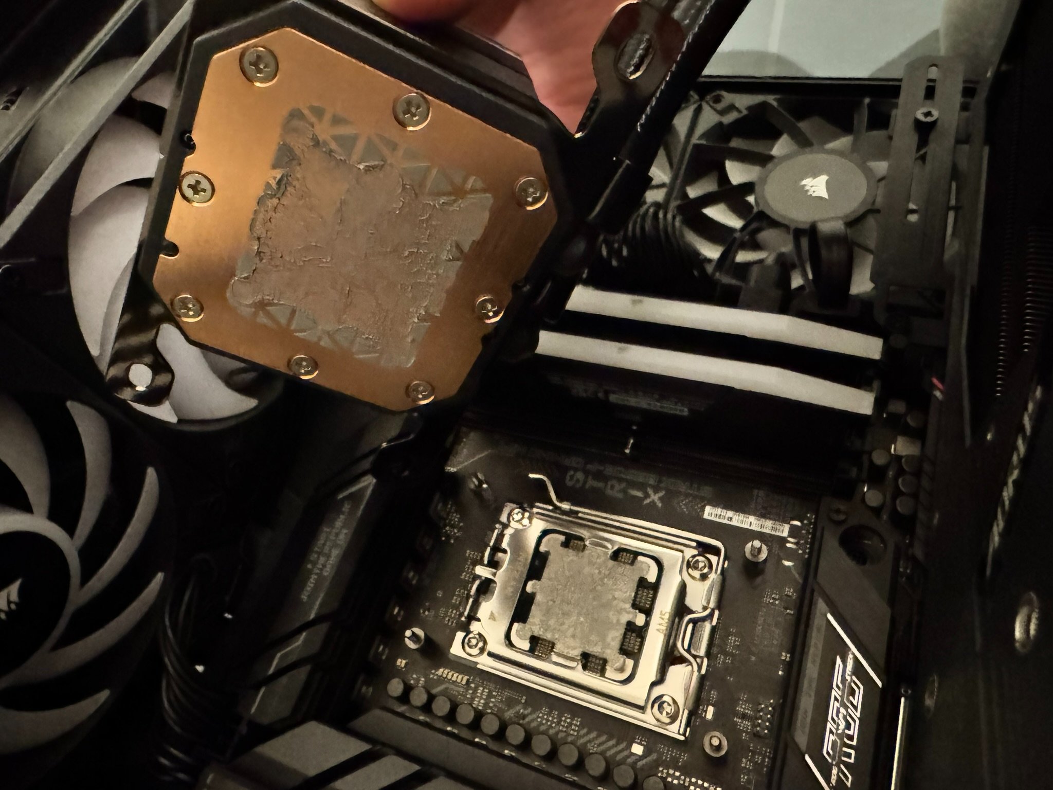

Ich konnte nicht abwarten und habe den CPU-Kühler abgebaut und geschaut: die Folie war ab und zumindest war Wärmeleitpaste drauf. Diese ist aber mehr oder weniger trocken inzwischen. Sollte ich mir neue Paste zulegen und ein wenig davon auftragen? Als Auffrischung?

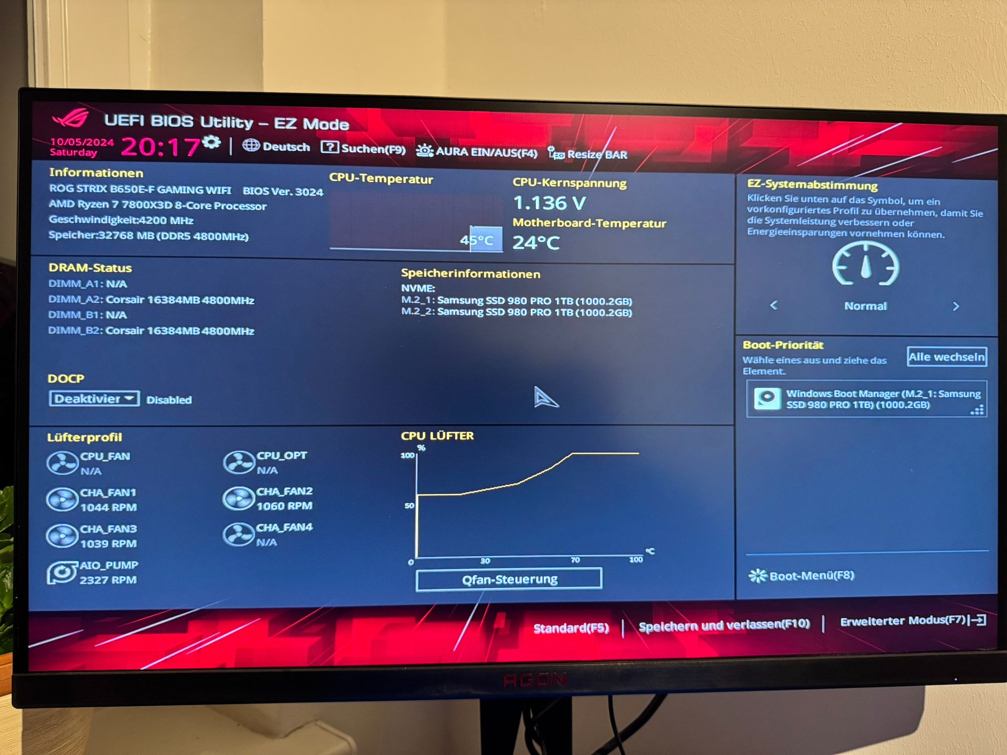

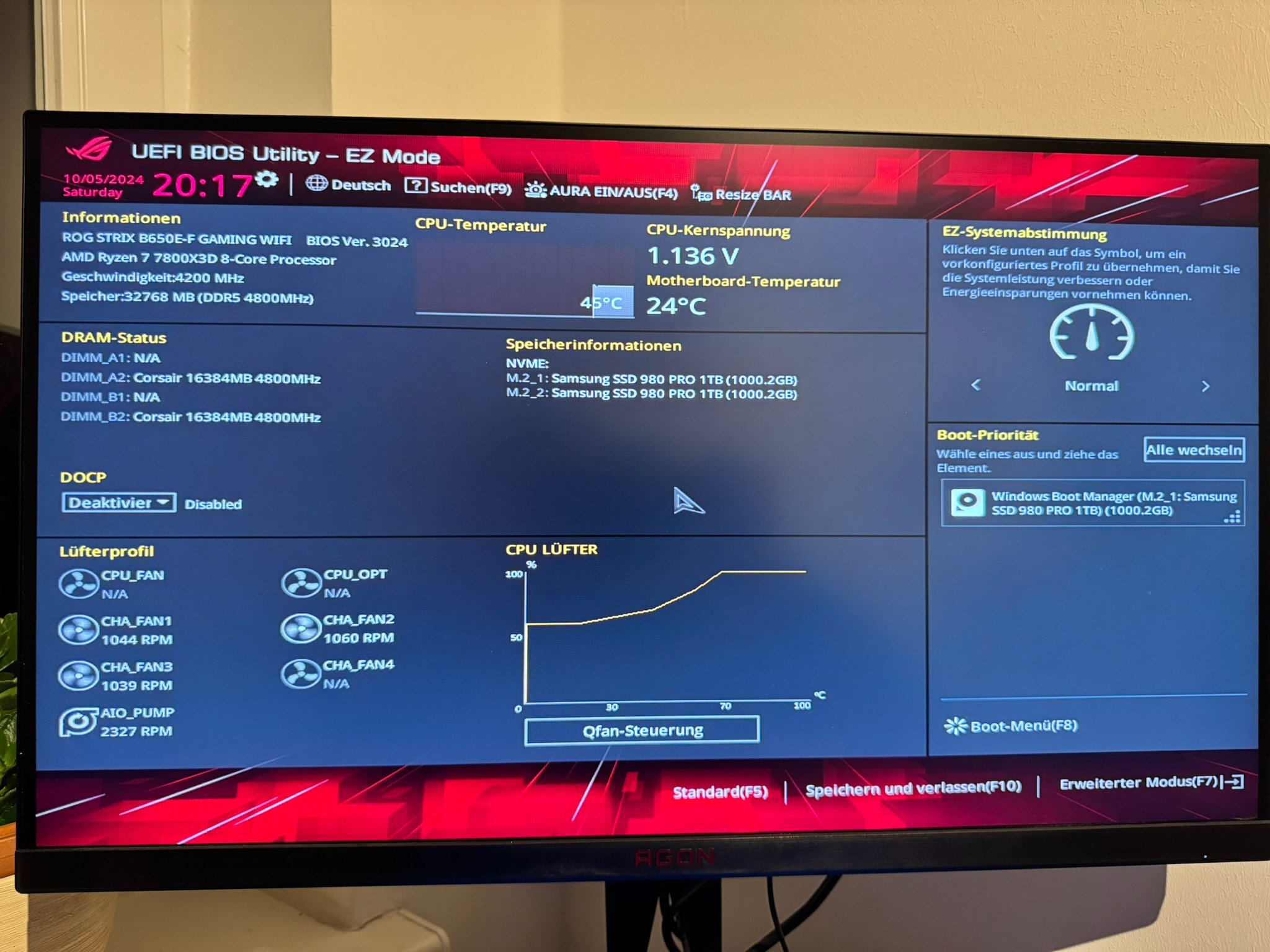

Zudem habe ich die AiO-Pumpe nun an den richtigen Anschluss gesteckt. Dadurch hat sich natürlich die Ansicht im BIOS verändert.
Ich habe eingestellt, dass die Überwachung der Lüftergeschwindigkeit für CPU_FAN ignoriert wird - dieser ist nunmehr ja nicht mehr angeschlossen. Auch hiervon habe ich Bilder beigefügt.
Nein, keinesfalls. Im ComputerBase-Test wurden über 80°C für den 7800X3D gemessen. Und dort steht auch, dass die kritische Marke bei 89°C liegt. Alles darunter ist also kein Problem.

Wenn du denkst die CPU wird nicht richtig gekühlt, mach doch mal einen Stresstest.
Aber ich finde es auch komisch, dass du dich so auf die CPU versteifst, denn die GPU hat doch den Leistungsdrop auf 0%?
Übrigens sagst du im Eingangspost der Speicher wäre 3.200er (was extrem niedrig wäre und DDR4-Werte sind.) Im BIOS sieht man dass er als 4.800er läuft; passend zur CPU wäre ohne oc 5.200, wollte es nur erwähnt haben.
Habe bei Corsair mal nachgeschaut; ok 4.800 ist wohl die normale SPD-Geschwindigkeit für den RAM, dann ist 5.200 doch schon oc bei dir.

@Restart001 Dass ich mich in der Kurzbeschreibung vermutlich vertan habe. Oder meinst du noch etwas anderes? Laut BIOS sind die beiden Arbeitsspeicher ja auf 4800 ausgelegt.
Lass mich gern wissen, wenn du hieraus Schlüsse für das Problem ziehst, die ich bisher nicht sehe. Bin leider nicht allzu erfahren.

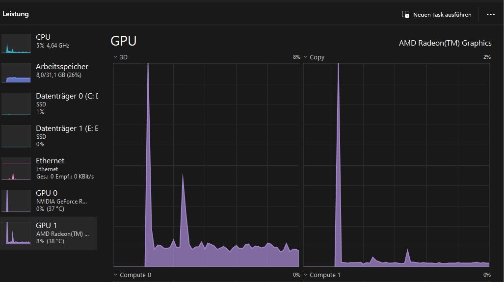

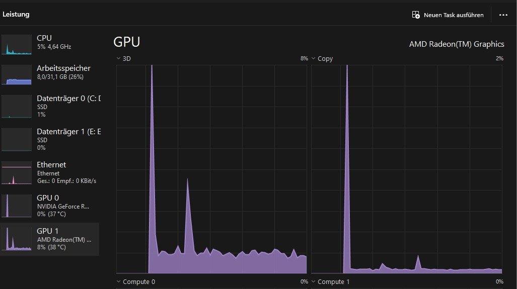

Meint ihr, es kann daran liegen, dass mir zwei GPU angezeigt werden? Einmal meine Grafikkarte von NVIDIA und einmal der AMD Radeon(TM) Graphics?
Kommen die sich ggf. seit neuestem in die Quere? Wäre es gefährlich, den AMD im Gerätemanager zu deaktivieren bzw. zu deinstallieren?
