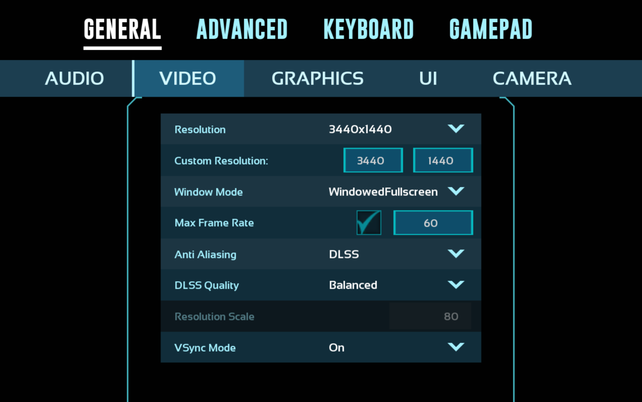

Problem = Ingame (es geht ausschließlich um Ark Ascended) ist alles fluffig... Temperaturen um die 55°, alles fein..
Sobald ich jedoch das Spiel im Hintergrund habe (kurz was auf YouTube schauen, hier ins Forum schauen..whatever..) = dreht die GPU hoch auf um die 70°. Ich weiß das die Temperatur noch völlig okay ist, aber dieses grundlegende Verhalten stört mich!

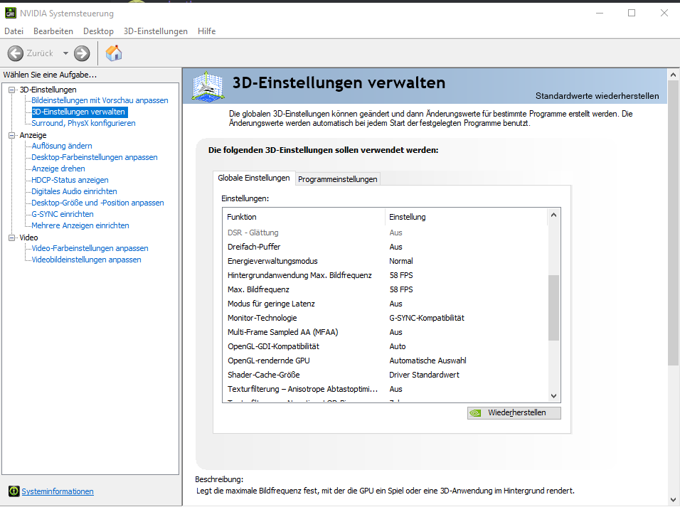

Ich hatte also im Verdacht das die FPS nicht gecappt sind, wenn das Spiel im Hintergrund läuft, aber der ingame fps counter zeigt die im Nvidia Control Panel max. eingestellten 58fps ein.

- Nvidia Control Panel max. FPS auf 58 gestellt: nichts gebracht

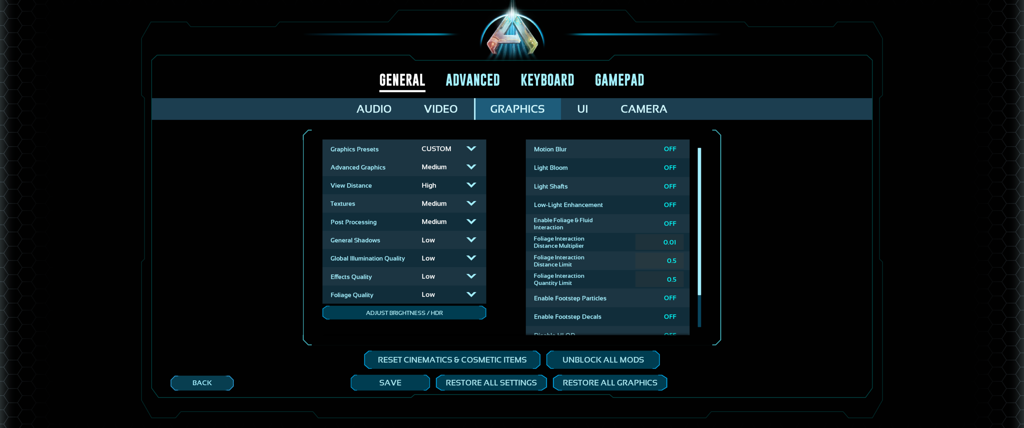

(ja, alles weitesgehend auf low.. weil mir die Grafik völlig egal ist und die Performance.. na da hat Wildcard noch einiges zu tun, wenngleich es schon besser geworden ist seit Release)
Ich bin mit meinem Laien-Latein am Ende und hoffe ihr könnt mir Abhilfe verschaffen. Nochmals: Das Spiel an sich läuft recht gut, es geht mir ausschließlich (!) darum das ich die Temperatur nicht erhöht haben will, "nur" weil das Spiel mal im Hintergrund läuft..

Mit GPU-Z mal checken, was die Lüfter machen, wenn das Fenster im Hintergrund ist. Und generell, was die GPU dann macht (Auslastung).
Meine These: Framelock greift nicht im Hintergrund und dann wird Vollgas gegeben. 🤷‍♂️ Erkennbar wäre dann eine deutlich höhere Auslastung der GPU, was auch die höheren Temperaturen erklären würde.

Framelocks greifen oft nicht bei inaktiven Festern.
Deswegen gibt es Anwendungen die eine extra Option haben für Hintergrund FPS, da wird das dann über die Engine gelöst.
Wenn es diese Einstellung nicht gibt, kannst du an dem Verhalten nicht viel verändern.
Ja, nur wie bekomme ich Framelock aktiviert? Denn genau das ist auch meine These.. Im Nvidia Controll Panel ist 58fps aktiviert, siehe hier:

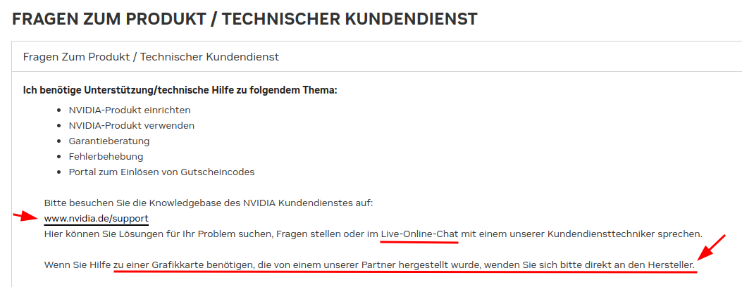

wie wäre es dann mit einer Nvidia Bugmeldung, weil das SPiel sich nicht dran hält?
Wenn Du mir sagst wo ich diese einreichen kann, will ich das gerne machen.

Nvidia.com sollte das zu finden sein als Info, wie damit vorzugehen ist.
Ich meine ich könnte da für dich schauen oder auch für dich die Internetsuche anwerfen, aber im endeffekt kannst du da selber nach schauen. Das kommt auf selbe hinaus :-) ich habe da auch gerade keinen fertigen link oder habe das für Nvidia schon gemacht. (amd und kde hab ich schonmal gemacht, aber an sich dürfte das bei nvidia auch so sein, das man auf deren Seite dafür geht. und vielleicht bei support oder sowas reinschaut.
Ja, EVGA. Aber hier gehts ja darum das im Nvidia Control Panel die globale FPS Grenze nicht greift. Denn jetze mit RivaTuner ist ja Ruhe,, ..bzw. die GPU wird nicht wärmer wenn Spiel im Hintergrund als sie ingame ist.
Ja nun, Nvidia scheint da ja (ist von deren Seite) an die Boardpartner zu verweisen. also EVGA. Kannst halt fest davon ausgehen, das die das dann 1:1 direkt an Nvidia weitergeben.
