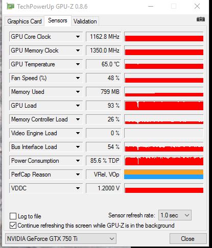

habe heute in einem meiner PCs die Grafikkarte Quadro K620 gegen eine Zotac GTX 750Ti getauscht. Hauptgrund: Für's GPU-Computing habe ich somit 640 Cuda-Cores zur Verfügung - zwar auch noch eher bescheiden, aber doch um einiges mehr als die 384 Cores der Quadro.
Was ich allerdings nun im GPU-Z, nach Einsetzen der neuen Karte angezeigt bekomme, ist unter Last (d.h. beim GPU-Grid-Computing unter BOINC) ein Performance Cap, sowohl "Limited by Reliablity Voltage" (VRel) und "Limited by Operating Voltage" (VOp) - siehe beilieg. Screenshot.
Beides hatte ich vorher, bei der Quadro, nicht.
Wenn ich die Last verringere bzw. wegschalte (d.h. ich stelle das GPU Computing auf Pause), dann sind auch diese Anzeigen weg.
Unter GPU-Last, sprich beim GPU-Computing, wird allerdings, genau so wie bei der Quadro, ein Wert knapp um die 93% angezeigt - hier ist eigentlich nichts anders als zuvor.
Wie habe ich diese veränderten PerfCap-Anzeigen zu werten? Gibt es ein Problem zwischen der neuen Karte und dem MoBo (Fujitsu Esprimo D3041)? Wenn ja, ist's eher egal, oder ein ernstzunehmendes Problem in dem Sinne, daß sich die GTX750i mit diesem Mobo nicht performant betreiben läßt? Besteht die Gefahr irgendeines Hardware-Schadens (nach einiger Zeit)?
Sollte ich die Karte besser wieder zurückgeben?

irgendetwas capt immer, die karte taktet durchweg laut screenshot auf max clock, ist alles in ordnung kurz gesagt du hast kein problem
