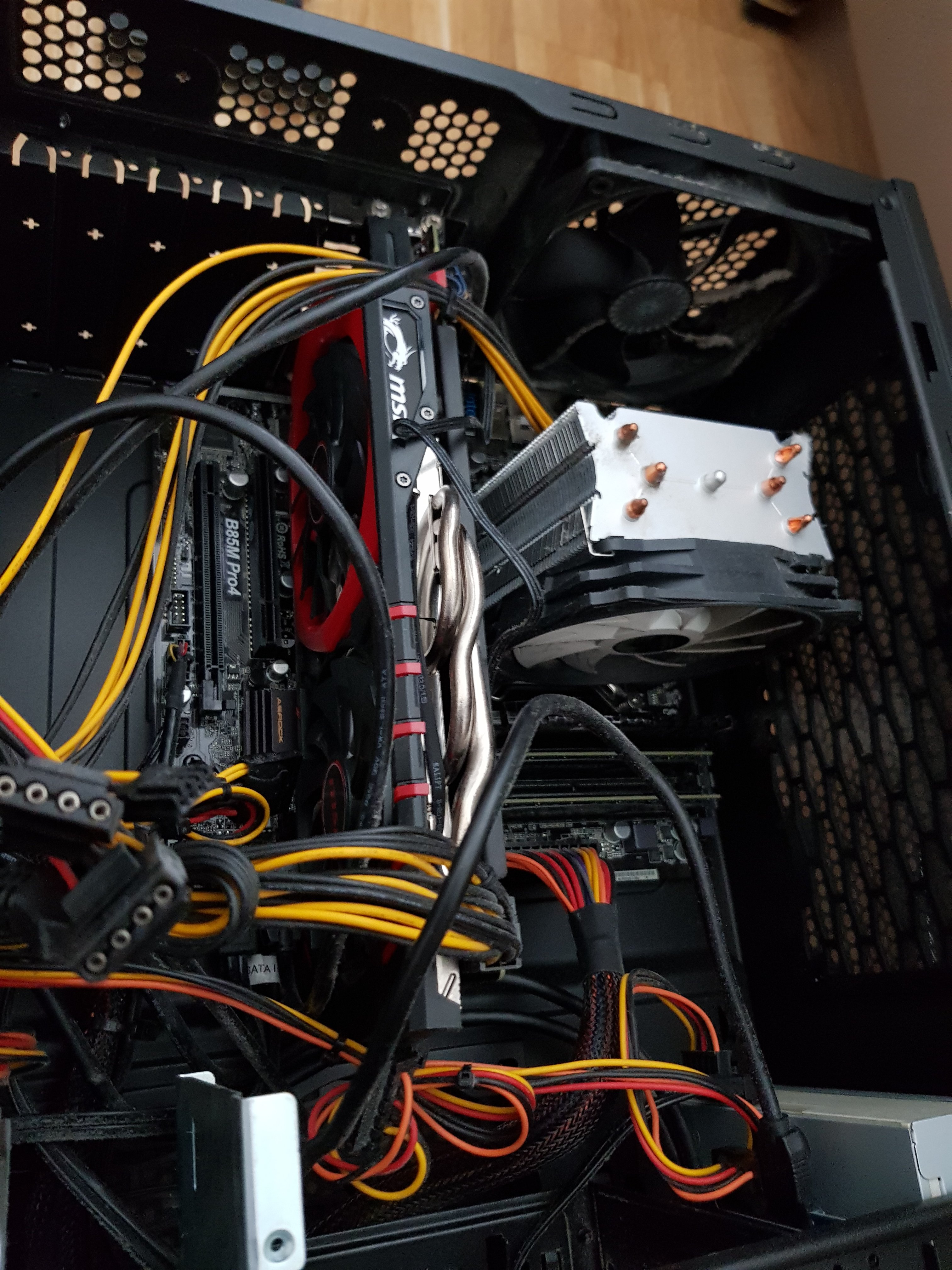

so hab mir mal die software downgeladen..schraube mal den pc auf...reinige alles und dann zähle ich die lüfter:
so:Gehäuse hat 2.
einer front..einer hinten.
1 lüfter auf dem Prozessor
2 lüfter auf der grafikkarte-wobei komischerweise fast ohne staub-im vergleich zu den anderen.
kann es sein das sie nicht arbeiten?Einstellungen?
8 poliger (4x2)anschluss für neune Grafikkarte wäre da..
gestern bei farcry 5 spielen,paar mal hänger in der grafik.
spile seit 5 tagen erst wieder-urlaubszeit haha

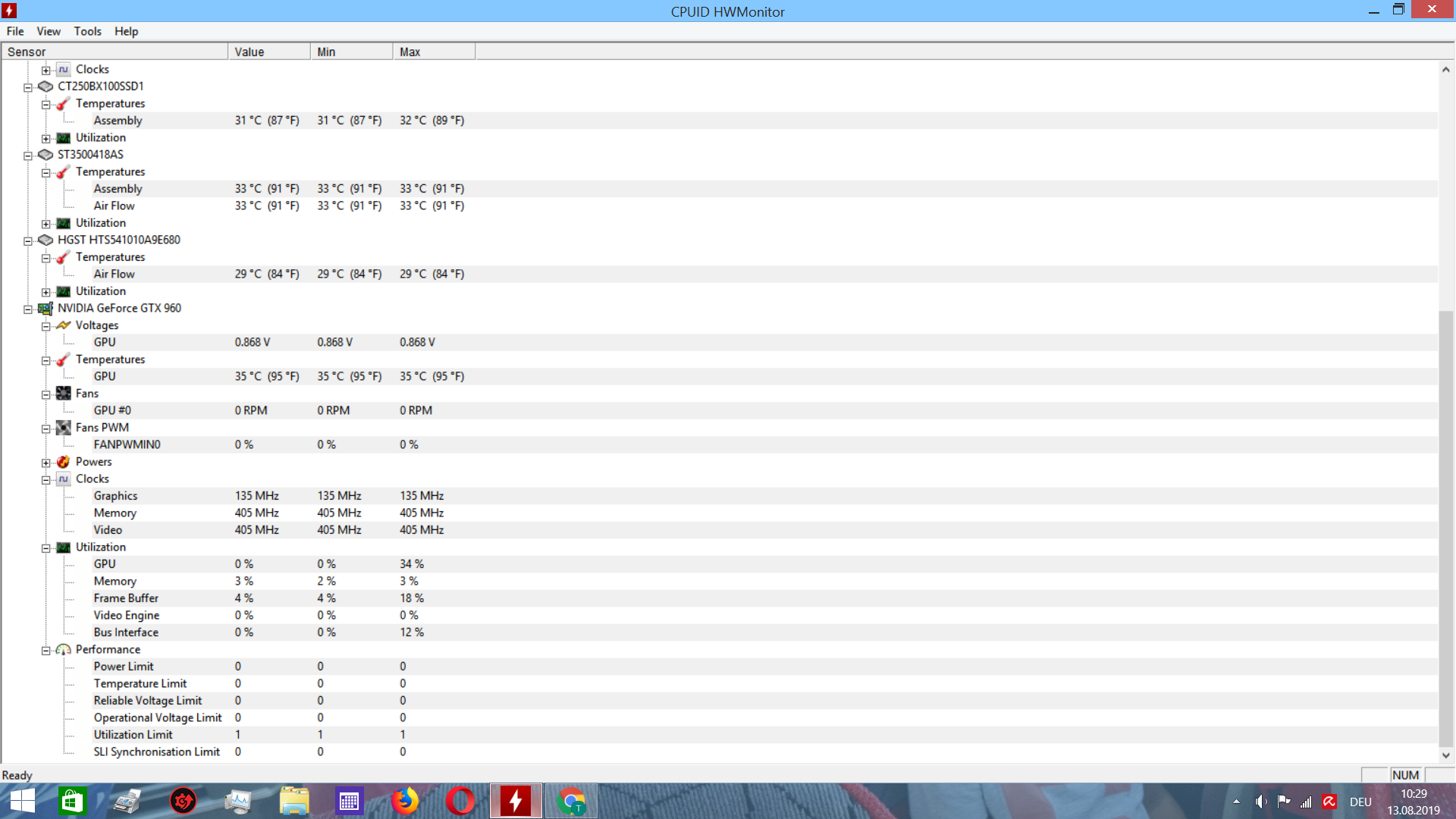

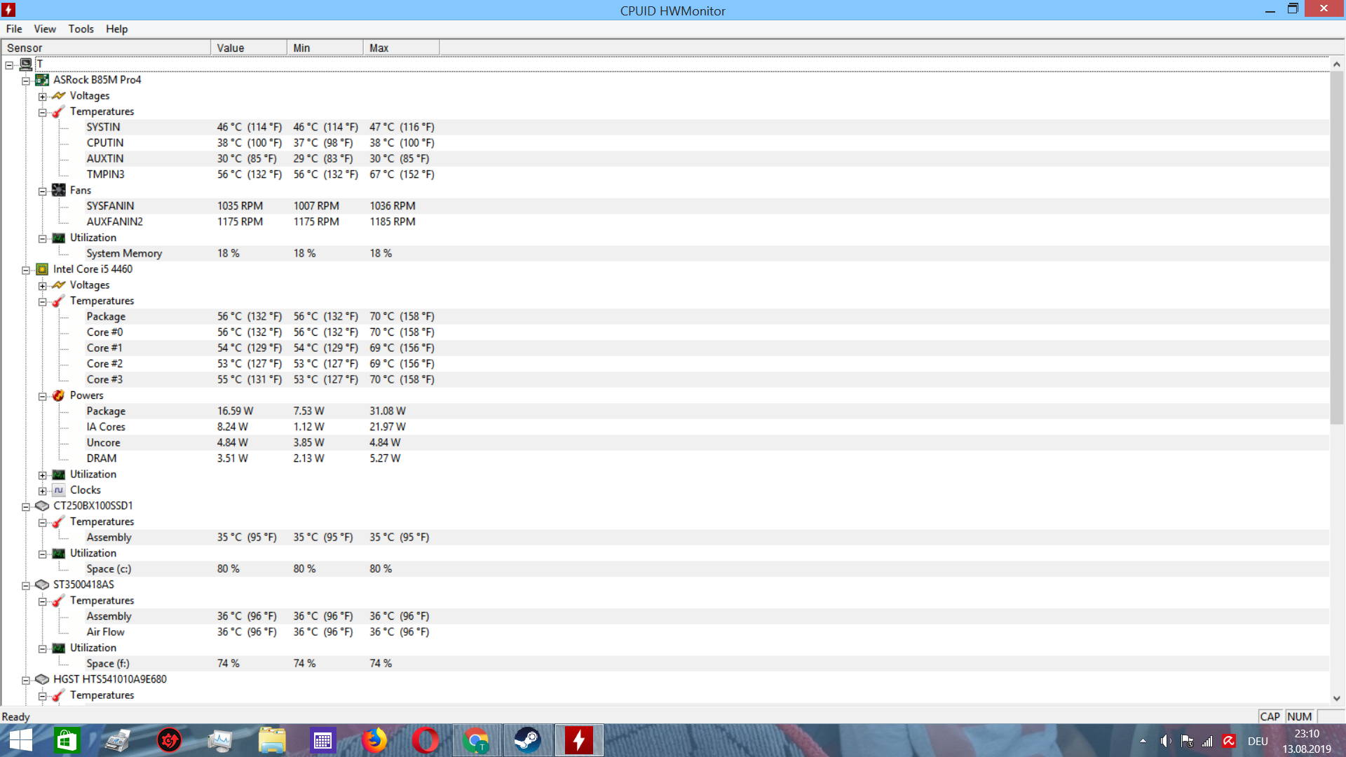

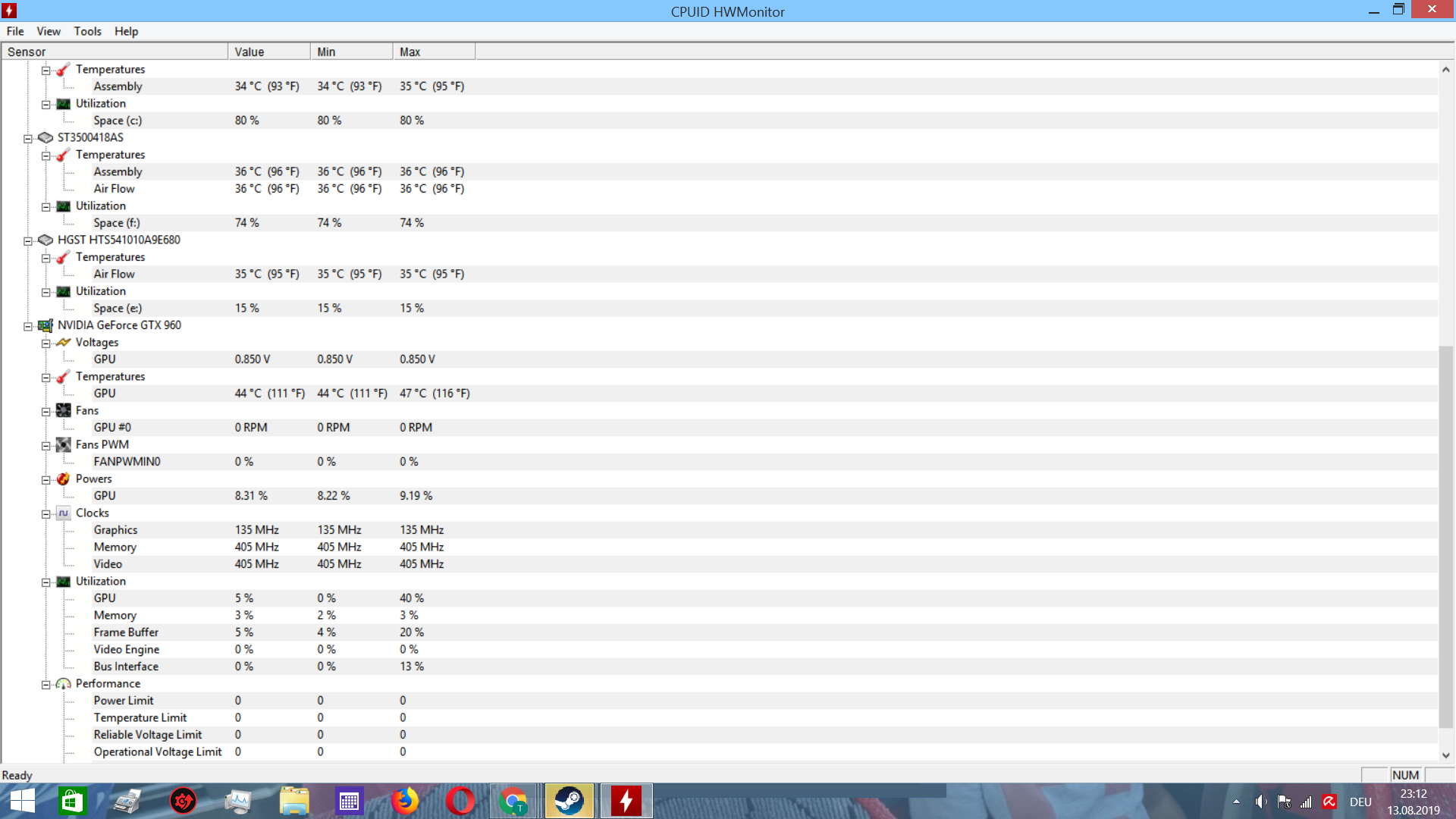

Naja wenn du Temperaturen postest, dann nur unter last. Also hwinfo starten, Spiel starten, 15min spielen, max-werte (CPU+GPU der Rest ist egal) der temps angucken.
810590
das ist gleich nach dem spielen ..würde sagen warm vom Gefühl
her :-)
hmm das die Fan von der grafik nicht arbeiten?
810593
Die Lüfter bei der Karte laufen erst ab einer gewissen Temperatur an, das dürfte irgendwo zw. 55 und 60°C der Fall sein. Da die GPU-Temperaturen in deinen Screens nur 35 bzw. 44° anzeigen, ist es also völlig normal, dass die Lüfter noch still stehen.
also die von der grafik karte sind über 4...aber beim ersten screen shot habe ich von prozesor 70 grad !wie gesagt der pc entwickelt schon wärme :-( vielleicht doch die rx570 8 gb rein?
70°C Kerntemperatur unter Last sind bei einem Haswell-Prozessor völlig normal und überhaupt kein Grund zur Beunruhigung. Und die Lüfter der Grafikkarte laufen wie gesagt erst weit jenseits der 50° GPU-Temperatur an, und davon bist du in beiden Screenshots noch weit entfernt...
Wenn du sie immer laufen haben möchtest, kannst du die sog. Zero-Fan-Funktion ja abschalten, dann laufen die Lüfter immer. Kannst du z.B. über diese MSI Gaming App oder über MSI Afterburner abschalten.

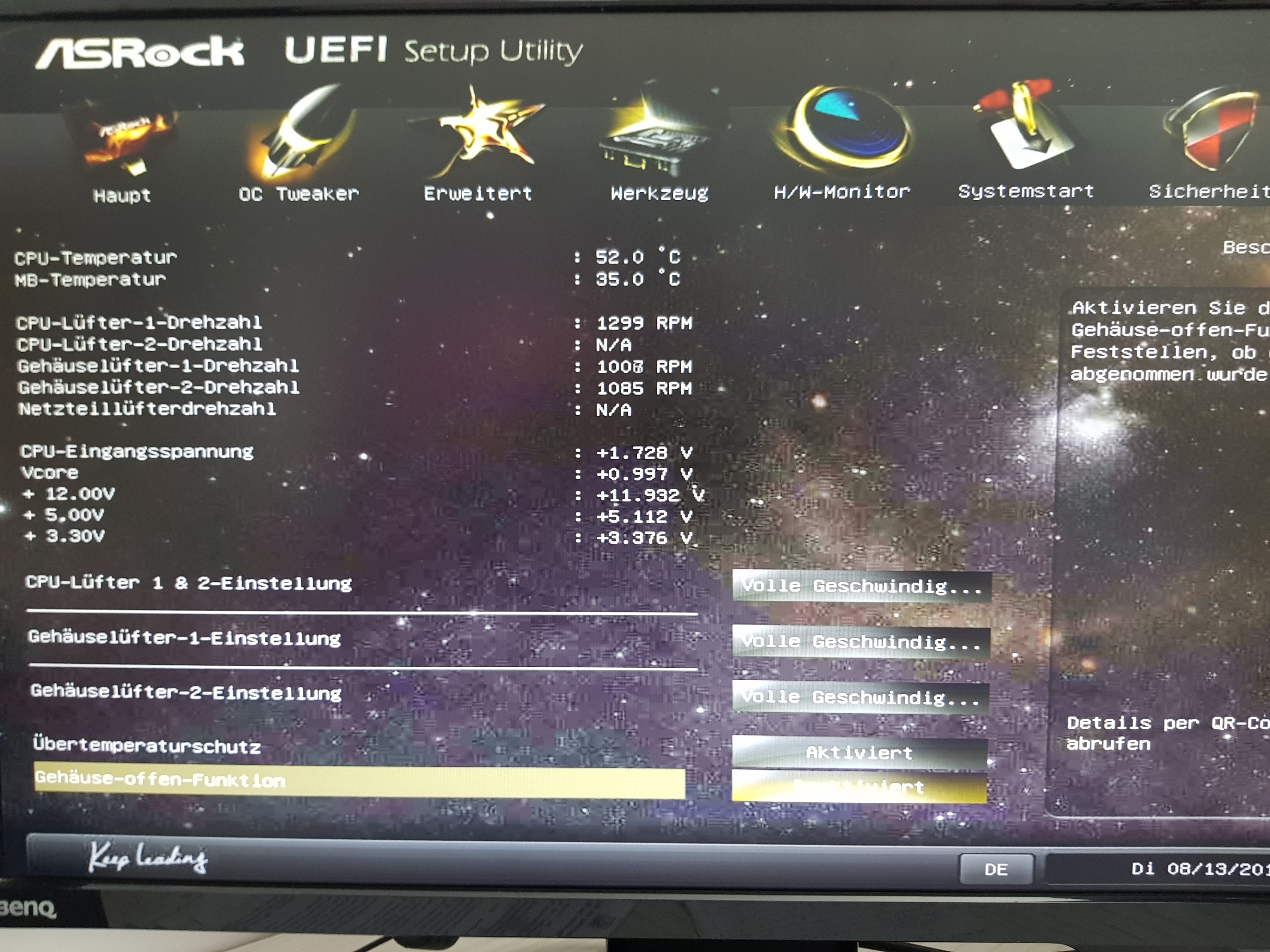

bzgl wärme..
also ich habe mir ein Programm downloade für den fan und gk..
nun 50% läüft er auf der gk jetz,aber es wird im pc trotzdem ziemlich warm.
der pc steht unter dem Bürotisch und mann spürt die wärme nach ca 30 min spielen..farcry 5
