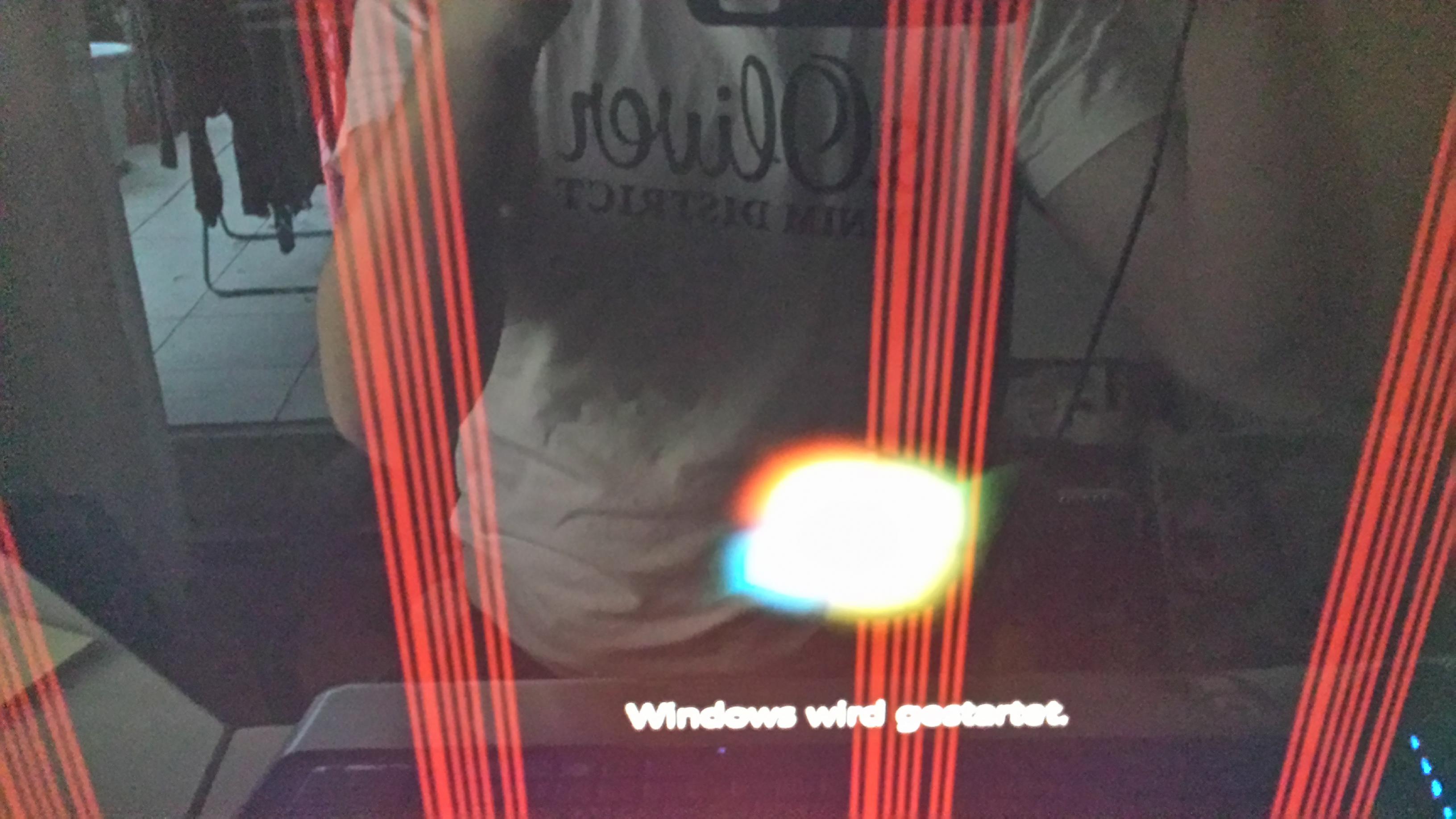

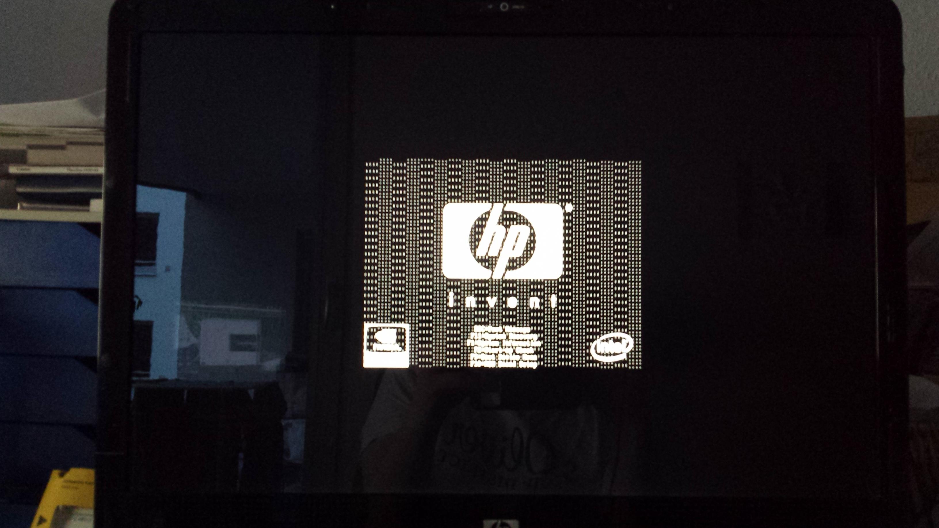

Habe das Notebook HP Pavillion HDX9200 "Intel t8100 , 3 GB-Ram BIOS F.41 " und bekomme die Grafikkarte nicht zum laufen "WIN7","Fehler Code 43".
Entweder der Startvorgang bricht im logo ein siehe bild oder es werden die vga save treiber installiert.
Immer wenn ich die treiber für die 8800M GTS aufspiele gibts es probleme.

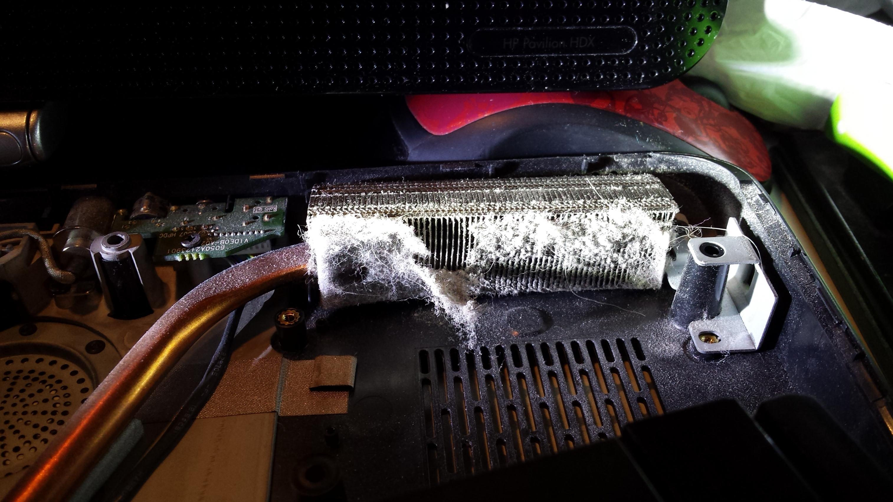

So habe das gute stück aufgemacht weil ich staub gesehen hatte siehe bild
gereinigt so gut es geht keine besserung .

Ich denke, da wird nichts mehr mit dem Überlisten, da der VRAM defekt sein wird, das sieht man an den Pixelstreifen auf deinen Bildern.
Meiner 8800 GTS im Desktoprechner erging es damals auch so. Ob man bei Dir noch was mit Lötstellen fixen etc machen kann und wenn ja wie, weiß ich nicht.
