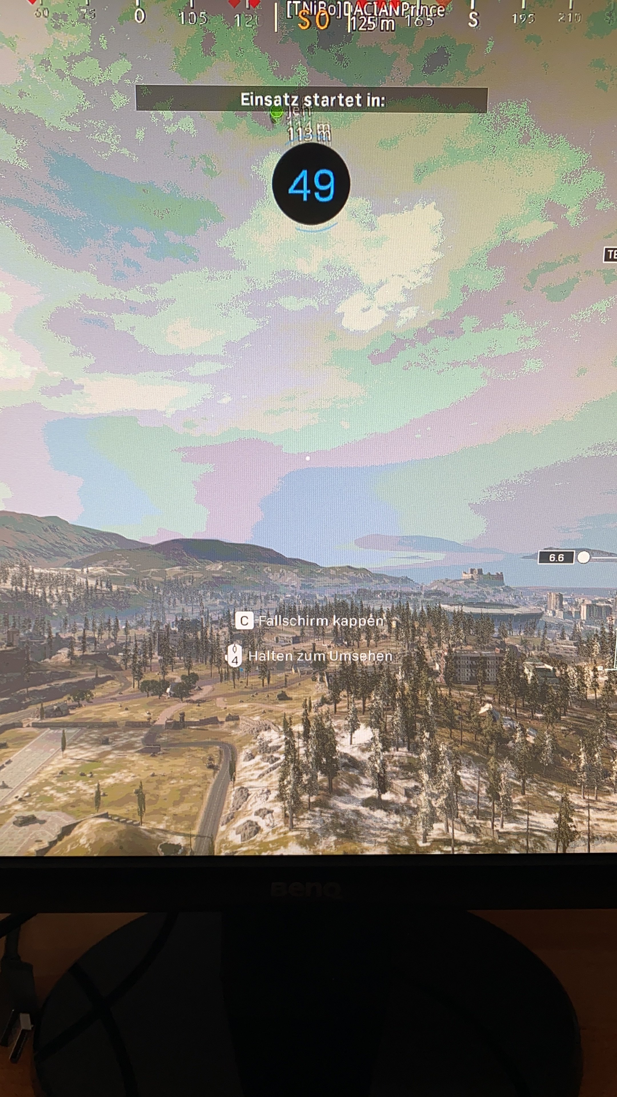

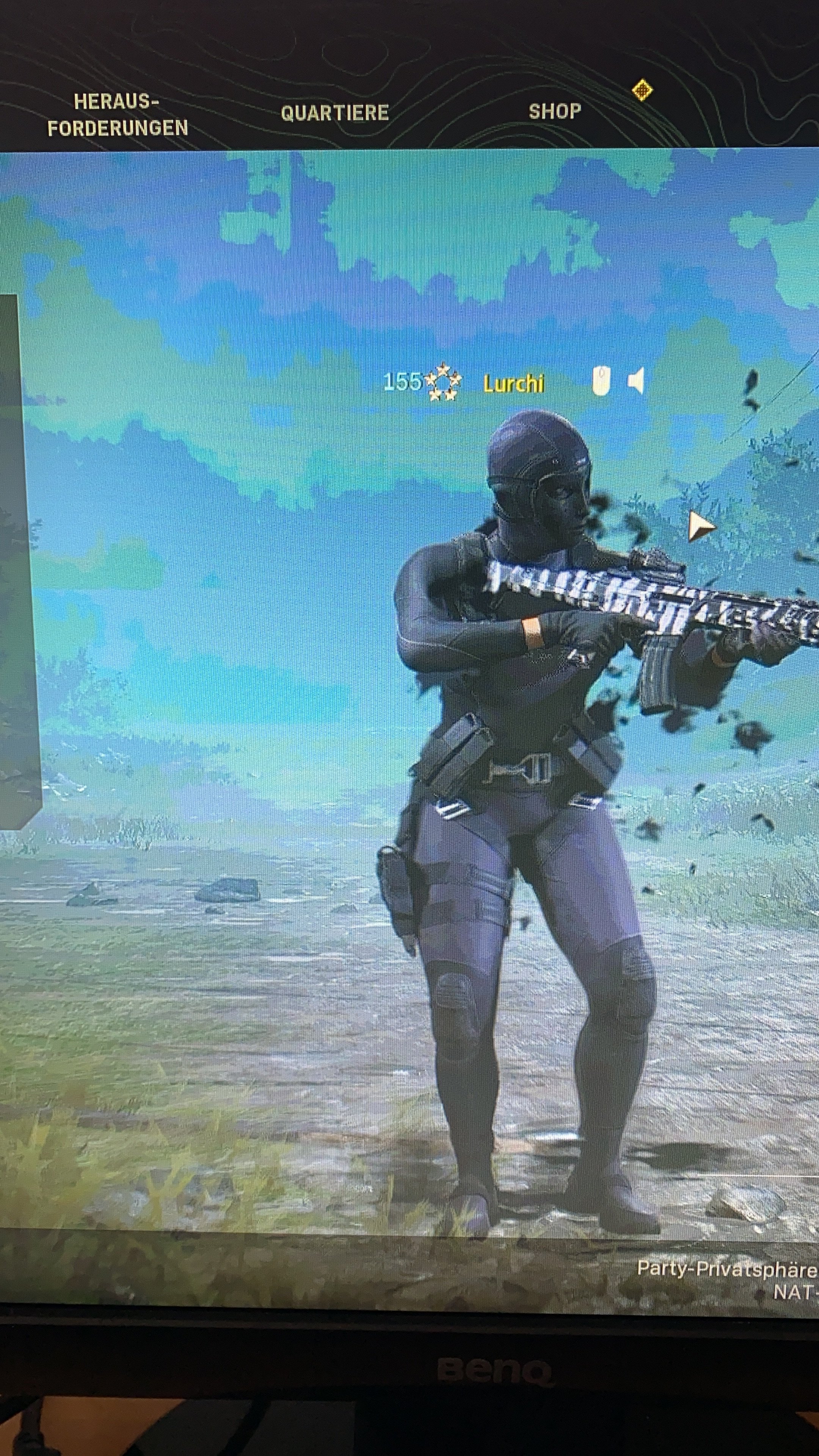

ich habe seit einiger Zeit Probleme mit der Grafik in Spielen. Explizit aufgefallen ist es in dem Spiel Call of Duty Warzone. Die Grafik sieht miserabel aus, es werden Texturen falsch dargestellt und das Bild ist wie ein blaues flackern. Auf dem Desktop ist alles normal... Farben werden anders dargestellt etc. Es liegt nicht an der Grafikkarte, dem Bildschirm oder irgendwelchen Einstellungen im Spiel oder den Anzeigeeinstelkungen. Ich kann das Problem beheben, wenn ich den Grafikkartentreiber neu installiere. Das Problem tritt aber in kurzen Abständen wieder auf und ich muss den Treiber erneut installieren. Ich kann mir das nicht erklären. Habe es schon mit einem anderen PC und anderem Bildschirm versucht. Aber anscheinend stehe ich mit dem Problem alleine da. Auf den Fotos kann man die Fehler sehen...
Für Hilfe und Lösungsvorschläge wäre ich sehr dankbar!
Schöne Grüße

Sieht so aus, als wenn die Farbtiefe nur noch 8-bit, anstatt 32-bit hat.

@Tramizu das beschreibt auf jedenfall die Bilder und die Realität sehr gut.
