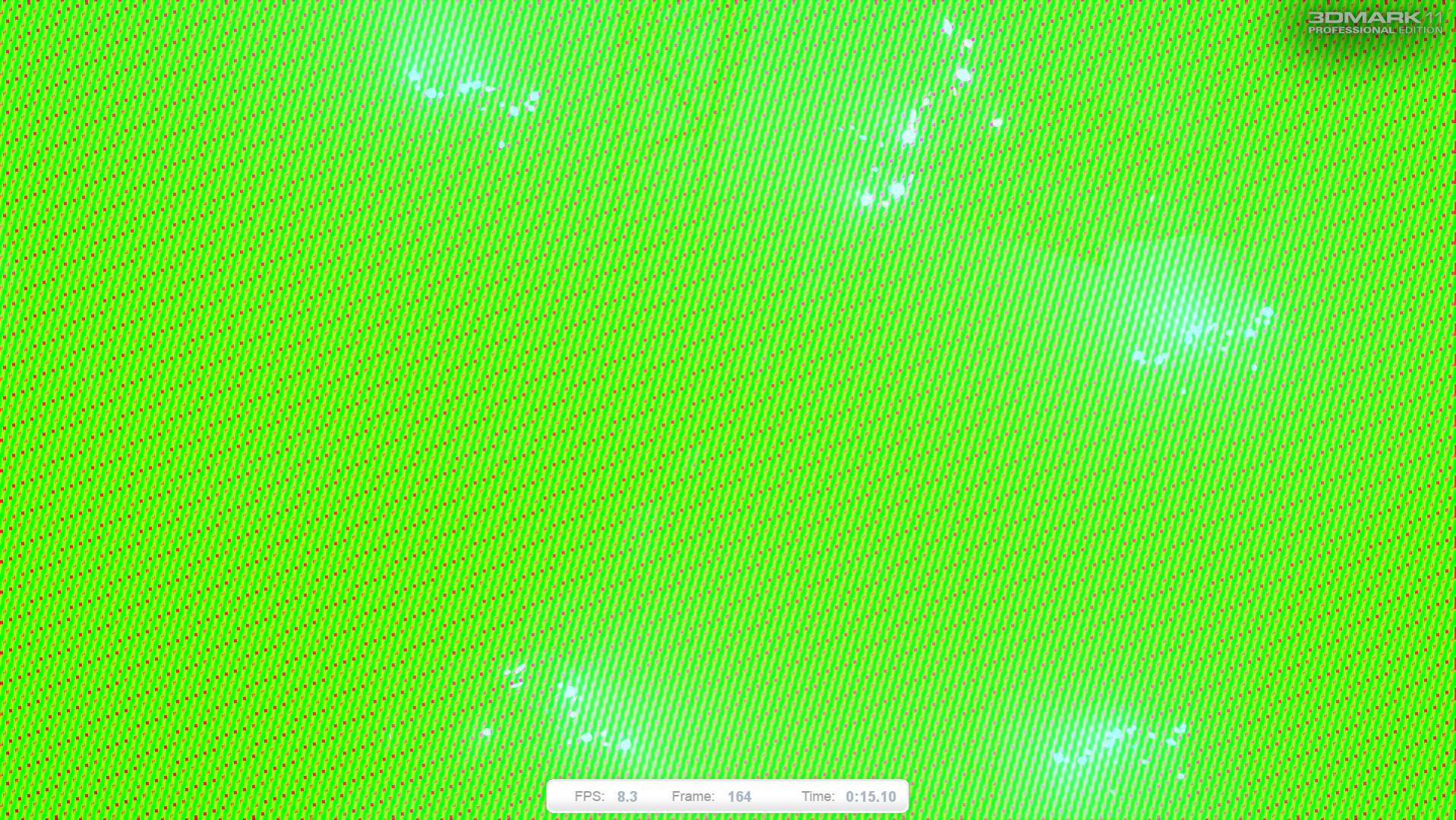

Im Treiber werde ich gleich mal nachsehen. 3Dmark ist gerade abgestürtzt und der Anzeigetreiber wurde wiederhergestellt?! Komisch.. Und im Extreme Modus kamen viele schöne Grüne Streifen :( Langsam denke ich doch, die Graka hat ein Problem.

Wäre natürlich auch eine Möglichkeit. Langsam verzweifle ich hier.. 3DMARK stürzt jedes Mal ab.. Im Extreme Modus gibts immer diese Grünen streifen.. Aber CoD 4 z.B. läuft problemlos. Was kann das noch sein?
COD4 ist DX9 und nicht gerade fordernd. Oben wurden ein paar Beispiele für "Stress-Games" genannt.
CoD4 = DX9
Siehe HisN´s Vermutung!
EDIT: Zu spät...
Wie gesagt, probier mal den Heaven Bench, der hat bei meinen OC-Versuchen als erstes gezickt, wenn´s woanders noch lief.
