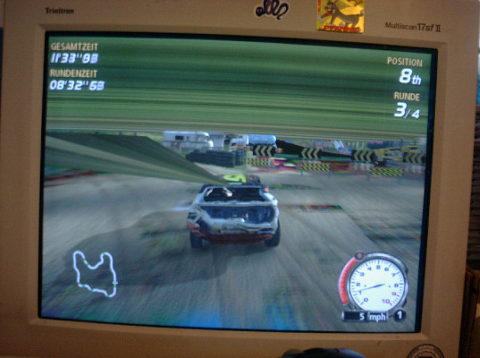

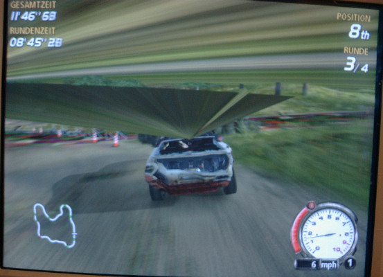

Sehen die Fehler ungefähr so aus wie im Anhang?

An Ralf B.: die Grafikfehler in meinem Fall sind ähnlich denen auf Deinen zwei screenshots, allerdings nicht so "extrem" und breit...sondern eher schmal, ziehen aber (wie auf den screenshots mit den Autos) vom 3-D-Objekt quasi weg. Konntest Du dieses Problem lösen?

@ echtmolli
Ja, konnte ich gewissermassen :D . Denn die Karte war defekt und bekam eine neue Karte ausgetauscht. Da war entweder die GPU, Speicher oder einige Pipelines defekt.
Würde deine auch austauschen lassen, wennste noch Garantie hast.
