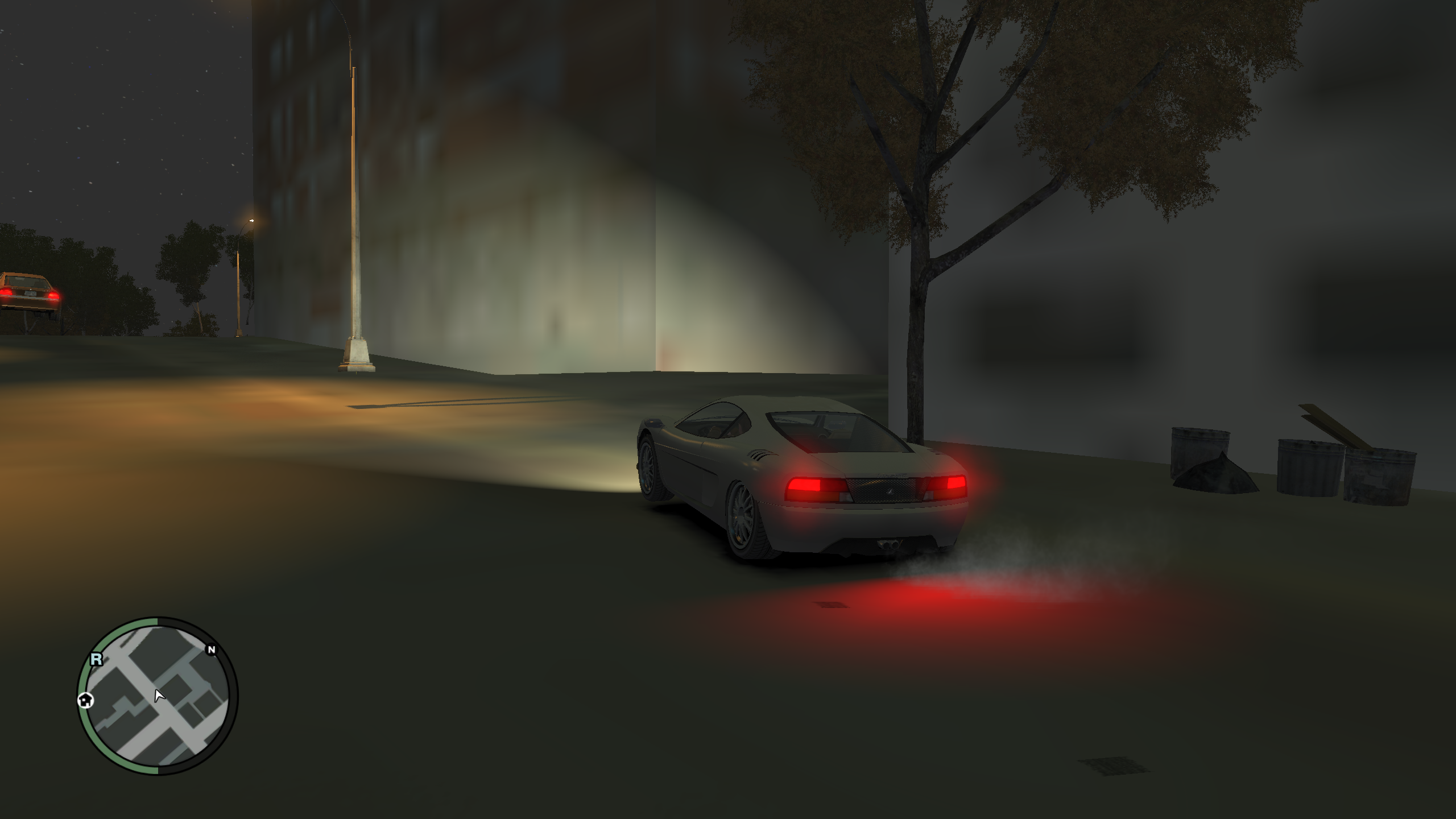

Das Areal nach dem Laden sieht auch normal aus. Wenn ich jedoch fahre, wird die Welt nicht mehr nachgeladen.
Es sieht dann so aus:

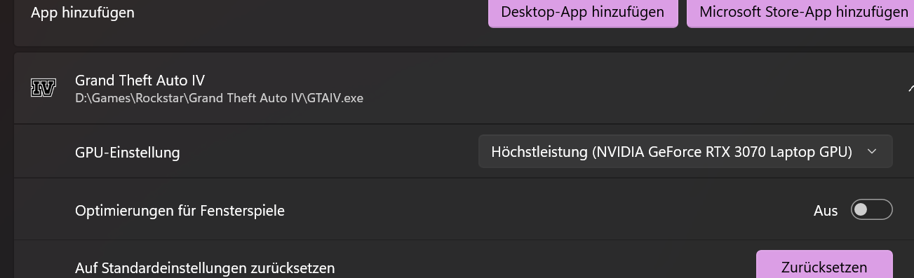

Um das Problem zu fixen, habe ich schon mit dem Kompatibilitätsmodus herumgespielt (auf Win7 gestellt). Auch Grafikeinstellungen probiert & andere Grafiktreiber. Nichts hat geholfen.

Der Zusatzparameter "-availablevidmem" war die Lösung für das Streamingproblem. Werde dann jetzt noch die andere Parameter aus deinem Post hinzufügen.
Find ich wild, das R* diese Parameter nicht automatisch setzt (kann?) wenn man das Game über deren Gamelauncher installiert.
