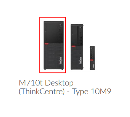

Hallo, ich lese hier zwar immer fleisig mit, aber selbst nutze ich seit Jahren immer nur onboard Grafik, daher habe ich ehrlich gesagt keine Ahnung von dedizierten Grafikkarten.
Ich benötige eine Grafikkartte für einen M710t Desktop (ThinkCentre) - Type 10M9 und zwar das "Tower" Modell, wobei man sich von "Tower" nicht täuschen lassen darf.
Und ich nehme mal an, dass genau die Herausforderung ist, da es sich im ein herstellerspezifisches Gehäuse, Mainboard etc. handelt, da die passende Karte zu finden.
Anwendungszweck: Bildausgabe in 4k (einzig für die Darstellung einer Begrüßungssoftware auf einem 98" Bildschirm)
Anschluss: 1x HDMI
Muss ich da nach einem bestimmten Formfaktor schauen?
THX

Dann kannst du einfach eine RX 550 oder 1030 GT einbauen. (Ohne Glaubenskrieg würde ich das nehmen was vorher drinnen war, AMD/Nvidia)
Stecker/Adapter sind problematisch wenn man sie öfters ein- und aussteckt, in dem Anwendungsfall kein so großes Problem. Formfaktor ist egal bei dem Gehäuse, da sollte keine Low Profile Karte nötig sein.
