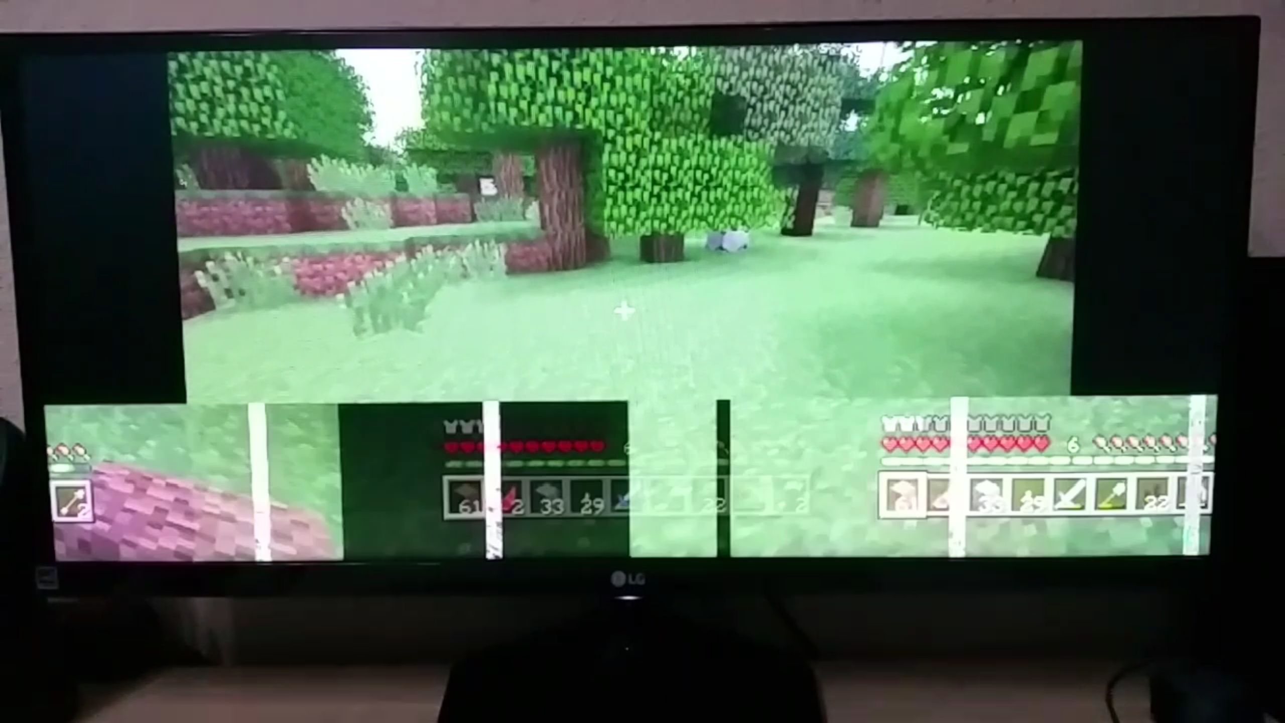

hallo leute und zwar hab ich das problem das meine r9 380 nitro
beim spielen bzw gpu lastigen arbeiten um die 65 bis 75 grad erreicht und mir dann im unteren Bildschirmrand ab und zu (im 10sek takt ) horizontale farbige streifen liefert (blitzen kurz auf)
da ich ja noch garantie habe sende ich diese ja zurück
jetzt meine Frage lohnt sich der umstieg von der r9 380 nitro
auf die r9 390 bz auf r9 390x nitro (macht das x bei der 390 so viel aus das ich lieber die 60euro auf die x mehr investieren soll)
für meine 380 würde ich noch 185 bekommen
wenn ja reicht da mein 500watt netzteil noch oder ist das dafür zu klein

die temps sind normal, die artefakte nicht. wenn die graka fehlerhaft ist solltest du natürlich von der garantie gebrauch machen und sie austauschen lassen.
aber warum willst du überhaupt wechseln? du fragst ob sich der umstieg auf eine 390 für dich "lohnt", warum weißt du das nicht? fehlt dir irgendwo leistung?
