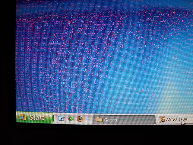

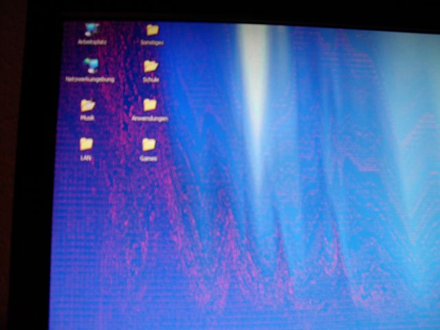

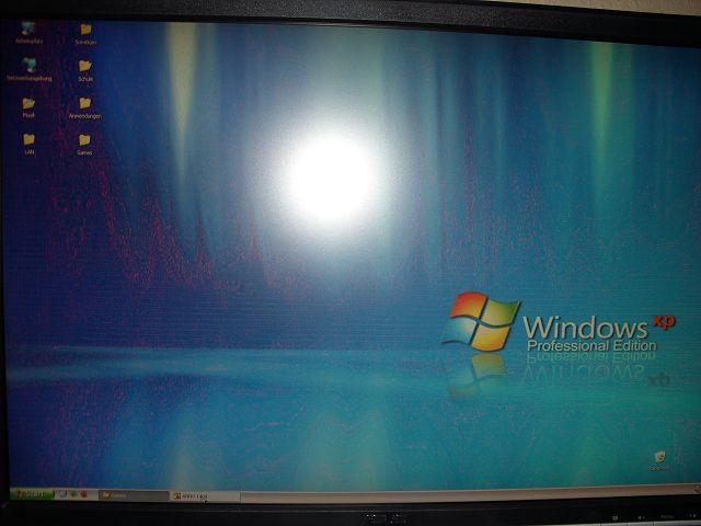

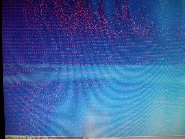

habe seit einiger Zeit habe ich gelegentlich rot-blinkende Pixel auf meinem Desktop und auch in einigen Spielen. Heute hatte ich wieder mal soetwas, zwar nich ganz so schlimm, aber dafür sind sie nicht einmal nach einem Neustart verschwunden.
Vom crassesten Vorfall den ich hatte, habe ich Bilder gemacht, die ihr in der anlage finden könnt.
Vermute, dass die Grafikkarte Schuld ist. Ist sie vlieleicht zu heiß geworden und hat dadurch Schaden genommen?
PS: es handelt sich um eine 1,5Jahre alte EVGA 9800GTX
Danke im vorraus!
Sieht schon arg nach temperatur schaden aus, also so sah mal meine 6800GT aus^^ Zumindest das bild!
Aber erstmal misst du mal deine temperaturen mit Rivatuner oder am besten ATI Tray Tool, damit kannst du deine graka auch 100%ig auslasten und die max temps herausfinden
Edit : Sehe grade das du ja noch garantie hast...also, keine mühen machen...einpacken,...wegschicken...neue kriegen (lieber kaufpreiserstattung ;-))
Das sieht nach Speicherfehlern aus.
Hast du die Karte mal übertaktet? Zu heiß geworden ist natürlich auch ne Möglichkeit.
Die wirst du wohl einschicken müssen.
das kann man eigentlich wieder hin bekommen hate das auch mal
du musst einfach den kühler etwas hin und her drücken der ist fest drauf ich weiß aber das sollte helfen
bisel andrücken und so
meine 8800gtx hat sich heute auch verabschiedet. erst gelbe pixelhaufen und letztendlich ging gar kein signal mehr an meinen bildschirm. im besten falle hast du bei evga ja 10 jahre garantie.
ich würde die karte einfach einschicken und vll bekommst du ja was besseres ausgetauscht. kaputt ist sie auf jedenfall.

ich glaub, dass das am standardkühler liegt: hab unter Last um 75°C
75 grad sind unter last normal. teste deine karte mal mit dem ati tool. normalerweise friert das bild ein, wenn die karte zu heiß wird.
teste mal einen anderen monitor. kann auch der sein. auch gleich mal das anschlusskabel mit testen.

... ich würde vorher noch mal einen Screenshot machen um zu überprüfen, ob es an der Karte liegt.
woran könnte es denn noch liegen? den Monitor ansich schließe ich aus, da er, als ich ihn an meinen Laptop angeschlossen habe, wieder ein vernunftiges Bild angezeigt hat.
... wenn der Monitor läuft wird es doch die Grafikkarte sein. Habe übersehen, dass der Monitor schon getestet wurde. Ein Screenshot macht nichts anderes: wenn die Fehler auf dem Screenshot zu sehen sind, ist es die Grafikkarte, sind sie nicht zu sehen, ist es der Monitor.
wisst ihr vieleicht woran das liegt, dass das Problem nur manchmal auftritt? Jetzt gerade is soweit wieder alles gut.
Wird wohl sowas wie ein Wackelkontakt sein.
Kontaktier deinen Händler und gut is.
