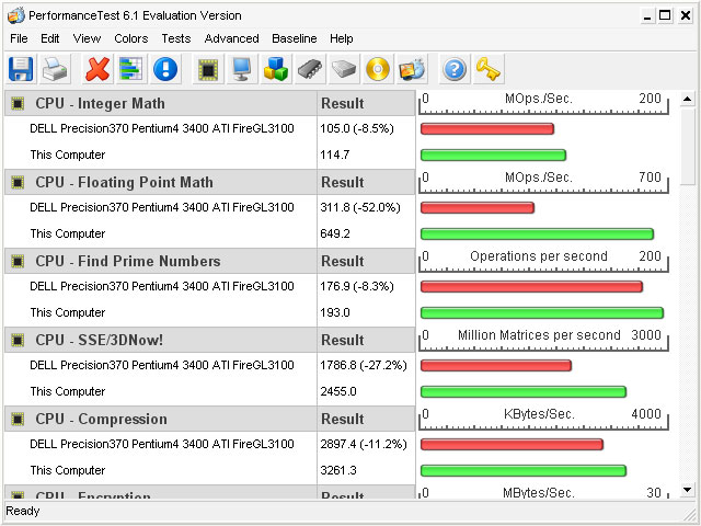

Lad dir bitte mal die kostenlos Version von Passmark und checke dein ganzes System.
Vergleichswerte kannst du hier finden: http://www.cpubenchmark.net/
In den Tabs einfach zwischen CPU/GPU etc. wechseln.
Du kannst dir in Passmark auch eine Baseline laden, die deinem PC entspricht.
Das sieht dann ungefähr so aus:
