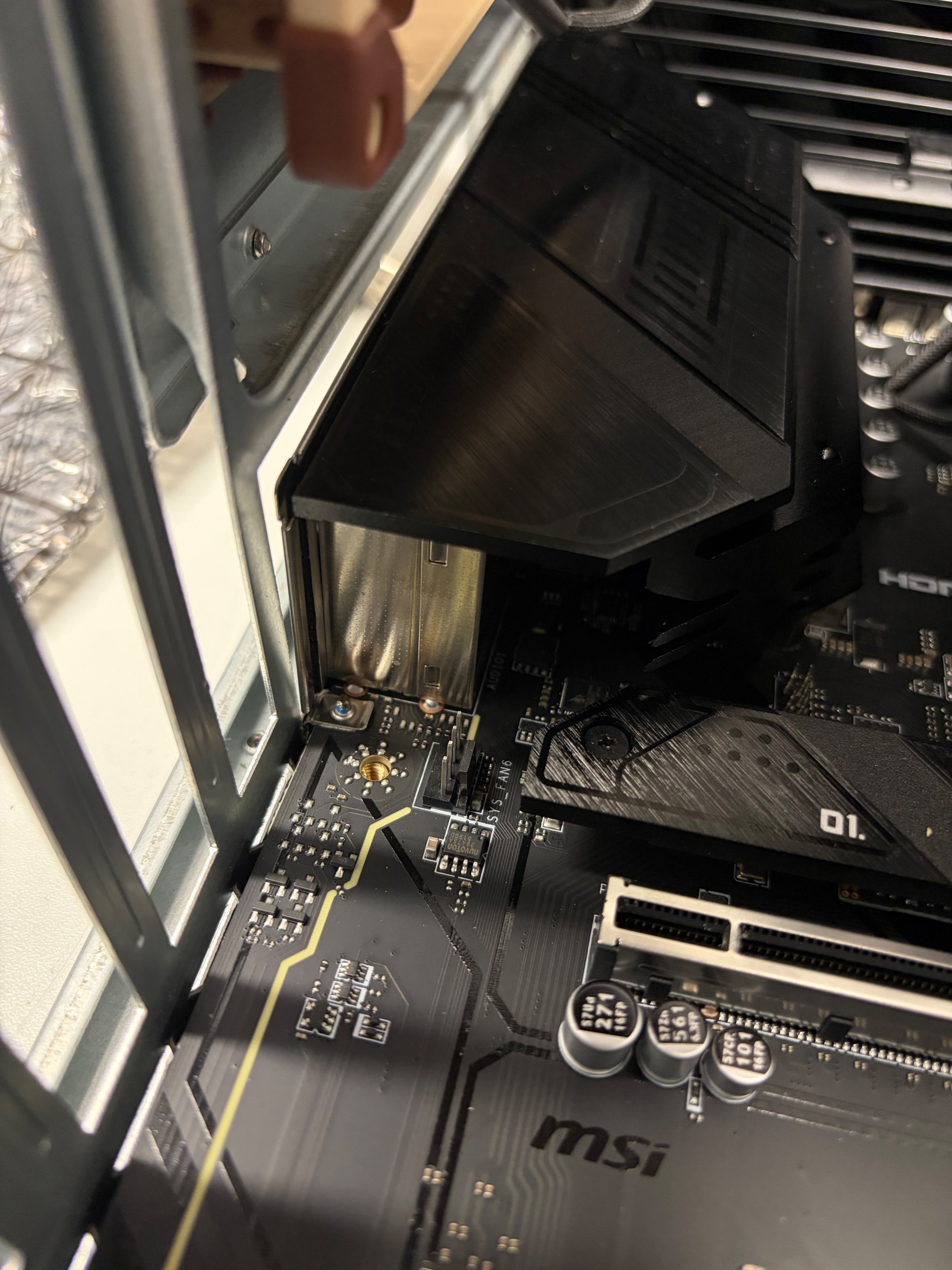

Aber ja danke euch. es stimmt, die Grafikkarte sollte reinpassen und der Rahmen in diese zwei Aussparungen hier im Anhang.
weiters sieht man, dass die Output-Platte nicht komplett aligned ist, obwohl ich die distanzi-schrauben zwischen mainboard und Gehäuse habe
hab die lösung gefunden einfach die grafikkarte vorher montieren und dann das mainboard mit Grafikkarte drauf ins Gehäuse..
aber der spalt am output bleibt..

Gibts da keine I/O-Blende im Lieferumfang des Mainboards?
Das sieht verdächtig danach aus, dass auf einer Seite des Mainboards die Abstandshalter fehlen.
Nämlich auf der Seite gegenüber der I/O-Blende.
bart0rn schrieb:
Da fehlt doch die I/O-Blende, oder?
Nee, die ist integriert bei dem board.
Da ist ein deutlich sichtbarer Winkel zwischen Rückwand und I/O-Blende des boards, und da liegt der Fehler.
Das bedeutet, dass alles schief ist, und daher verständlicherweise die Grafikkarten nicht richtig einrasten.
Ich kann mir aber beim besten Willen nicht vorstellen dass das Gehäuse dermassen schief ist, und behaupte daher dass ein Montagefehler beim mainboard gemacht wurde.
Reaktionen: SFFox, Drahminedum und Kuristina
Ich würde die festmontierte IO Blende demontieren und das MB neu einbauen. So hast du da permanent Spannung drauf, erst recht, wenn du die Grafikkarte oben festschraubst.
Also zur Not kann man die Platte auch abschrauben, die Anschlüsse sind auf den Platinen. Nur schwerere Karten in Towern muss man dann stabilisieren, aber es ist ja ein Rackgehäuse und die Karte steckt vertikal im Slot, das sollte zur Not gehen nur vorsichtig beim ein- und ausstecken das du die Karte nicht aus dem Slot hebelst. Die Platte hat schon ihren Sinn, muss aber nicht. Eventuell findet sich auch eine die besser passt.
Dachte ich mir auch, aber die Grafikkarte sitzt perfekt und der Spalt bleibt, echt komisch.
Also wie beschrieben habe ich das Mainboard wieder aus dem Gehäuse genommen und eben die Grafikkarte auf dem MB montiert und danach MB+Grakka ins Gehäuse getan. Die Grafikkarte-Blende ist somit perfekt in die Dinger am Gehäuse eingerastet und der Spalt bei der MB-Blende bleibt trotzdem..
Laut Mini-Wasserwaage ist das Mainboard gerade.
Aber der Kühlkörper an der MB-Blende ist laut Wasserwaage schief.
Die I/O-Blende muss normalerweise bündig mit der entsprechenden Aussparung am Gehäuse abschließen.
Wenn das nicht der Fall ist, ist das Mainboard nicht richtig montiert.
Bist du dir sicher das alle benötigten (und nur die benötigten) Abstandhalter zwischen Mainboard und Gehäuse korrekt gesetzt sind.
Weil es so aussieht als wäre das Mainboard irgendwie schief/gekippt.
Und dann ist es auch kein Wunder das die Grafikakrte nicht richtig in den Slot will.

Oder das Gehäuse verzogen. Wäre nicht das erste Stück teurer Hardware das an Plastik und Blech scheitert.
Reaktionen: d3nso

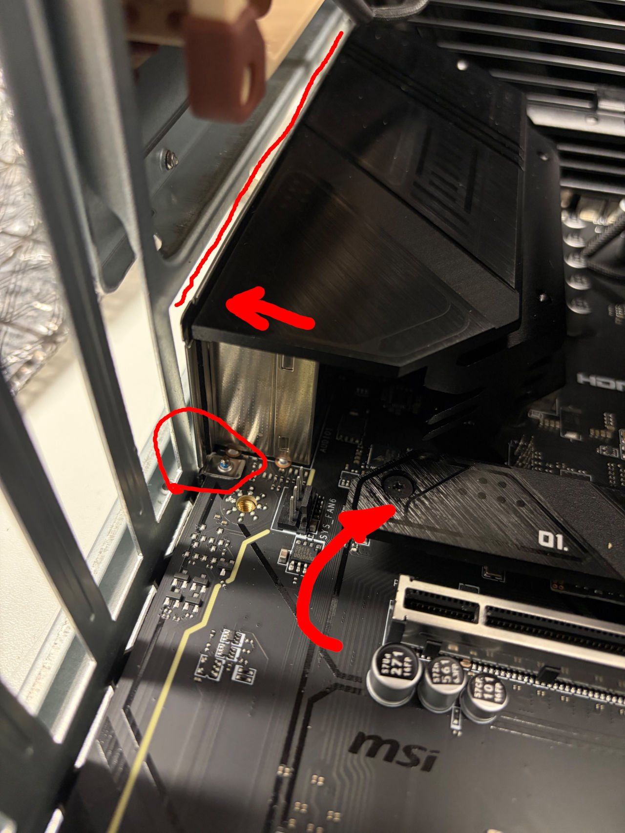

Im Kreis ist imho das Problem. Dieser Punkt verhindert, dass die Blende ganz in den Ausschnitt passt und führt zu der Lücke an der Blende, gleichzeitig zeigt die Grafikkarte etwas nach hinten und oben, weswegen du sie nicht richtig in den PCIe-Slot stecken kannst. Wenn du die Karte jetzt rein zwingst und fest schraubst, kommt es zu Spannungen in dem Bereich, die imho nicht gesund für die Hardware sind.

Mach uns doch mal ein Foto vom PCIe-Slot mit der Grafikkarte im Gehäuse, wenn das MB im Case verschraubt ist.
