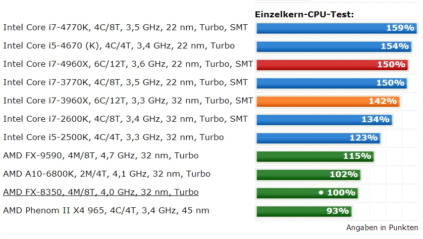

Du möchtest mir jetzt erzählen, dass die FX Prozessoren die gleiche single thread Performance haben wie die aktuellen Intel?
Ist klar...
https://www.computerbase.de/artikel/prozessoren/intel-core-i7-4960x-test.2228/seite-12
Zeig mir nur eine Software die nur 1-2 Threads nutzt und ein AMD dort einen Intel stehen lässt.
